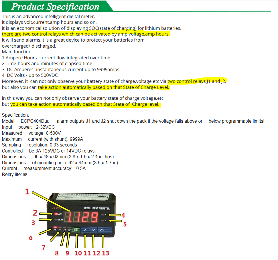

- Reputace:962
Re: Wattrouter, Greenbono a další
1)
https://www.aliexpress.com/item/32690913859.html2)
Solar Diverter
Power Diverter
Ovšem pozor, většina těch zahraničních systémů je dělaná na ongridové FVE bez baterií a reagují na základě přetoků do DS. Tudíž pro ostrovní systémy nepoužitelné.
3)
https://forum.mypower.cz/viewtopic.php?p=62607#p62607
Co tam máš dál?
Ten čínský měřič má na sobě dva výstupy, kterými můžeš ovládat stykač bojleru na základě napětí baterie nebo na základě SOC:sikec píše:Ten čínský měřič teda netuším k čemu by mi byl

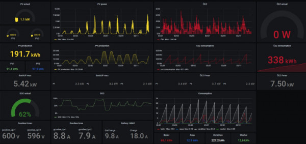

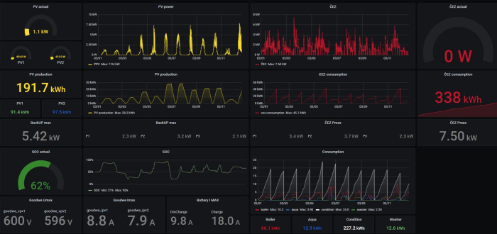

Pokud máš hybrida s povolenými přetoky, pak ti bude chodit jakýkoliv "diverter", který pracuje na principu přetoků. Wattrouter, GreenBono, Solar iBoost nebo cokoliv dalšího, co má měřící cívky určené k montáži na hlavní přívod do domu.
Pokud máš sice hybridní měnič, ale bez povolených přetoků a zároveň s HV baterií, tak je nejlepší najít si nějaký hotový projekt na Rasberry, který umí s měničem komunikovat, vyčítat jeho provozní hodnoty a podle toho třeba vyrábět grafy v Grafaně, spínat mechanické stykače či SSR relé, atd.
Například pro hojně rozšířené měniče GoodWe se často používá právě kombinace RPi + software Home Assistant(Hass.IO), protože tenhle software rovnou umí příslušný komunikační protokol GW.
Pomocí Hass.IO se dají vyčítat i další měniče třeba SolarEdge atd. Takže pokud máš nějaký trochu rozšířený model, tak je docela šance, že na něj bude existovat plugin do Hass.IO.
Dělat se stím dá hromada věcí a vypadat to pak může třeba takto, jak píše kolega Brbla zde:
