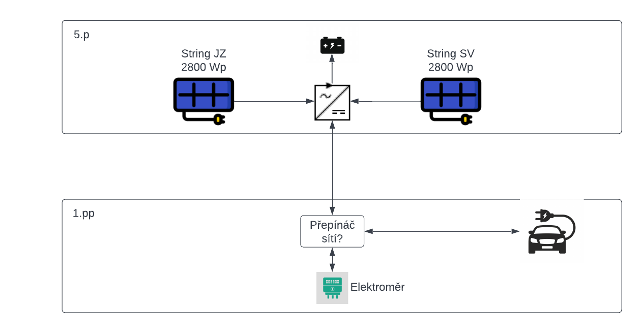

Zajímá mě jak vyřešit posílání proudu zpět k EL do odbočky k EV zásuvce - musel by to být přetok který ale odchytím ještě před elektroměrem. Existuje nějaké zařízení které by to dokázalo?
Např. mít přepínáč sítí, ale zapojený naopak, tak aby proud do zásuvky v garáži od elektroměru šel prioritně při zpětném toku z měniče a pokud by přetok nebyl tak od elektroměru? Na druhou stranu nevím jak bych vyřešil situaci, kdy přetok mám ale EV není doma, takže přetok bych pak neměl kam jít než do sítě.

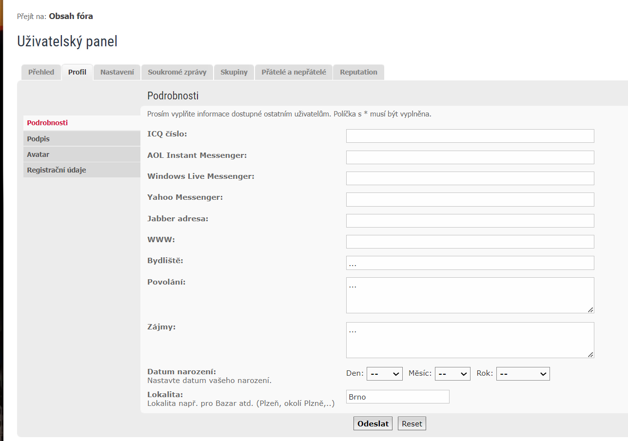

Vlez si do nastavení profilu.

Ad 1) V nastavení jsem to právě nenašel, kde to změnit, to jsem se snažil hned po prvním příspěvku, protože jsem si toho všiml.

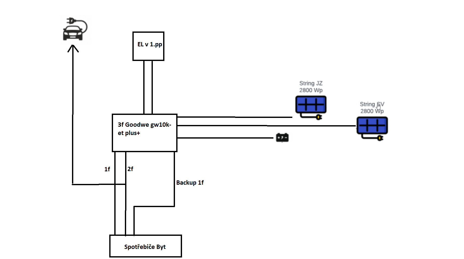

Kdybych na ten GoodWe připojil jen dvě fáze a třetí drát si nechal pro posílání energie zpět pro zásuvku na EV do garáže, tak ten GoodWe mít výstup té 3.fáze na Backup větvi nebo to vůbec nebude fungovat? Něco takového: Ještě podotýkám, že nemám problém se domluvit s distributorem, distribuci tu vlastní lokální firma, která mi povolí mikrozdroj bez přetoků.

1) Uživatelský panel nahoře, pak lístek Profil

Ad 1) nenašel jsem

Když si dám 2f vstup na ten Goodwe a ktomu 1 fází na backup a 2 na on-grid tak by to snad mohlo fungovat, pošlu dotaz výrobci.
