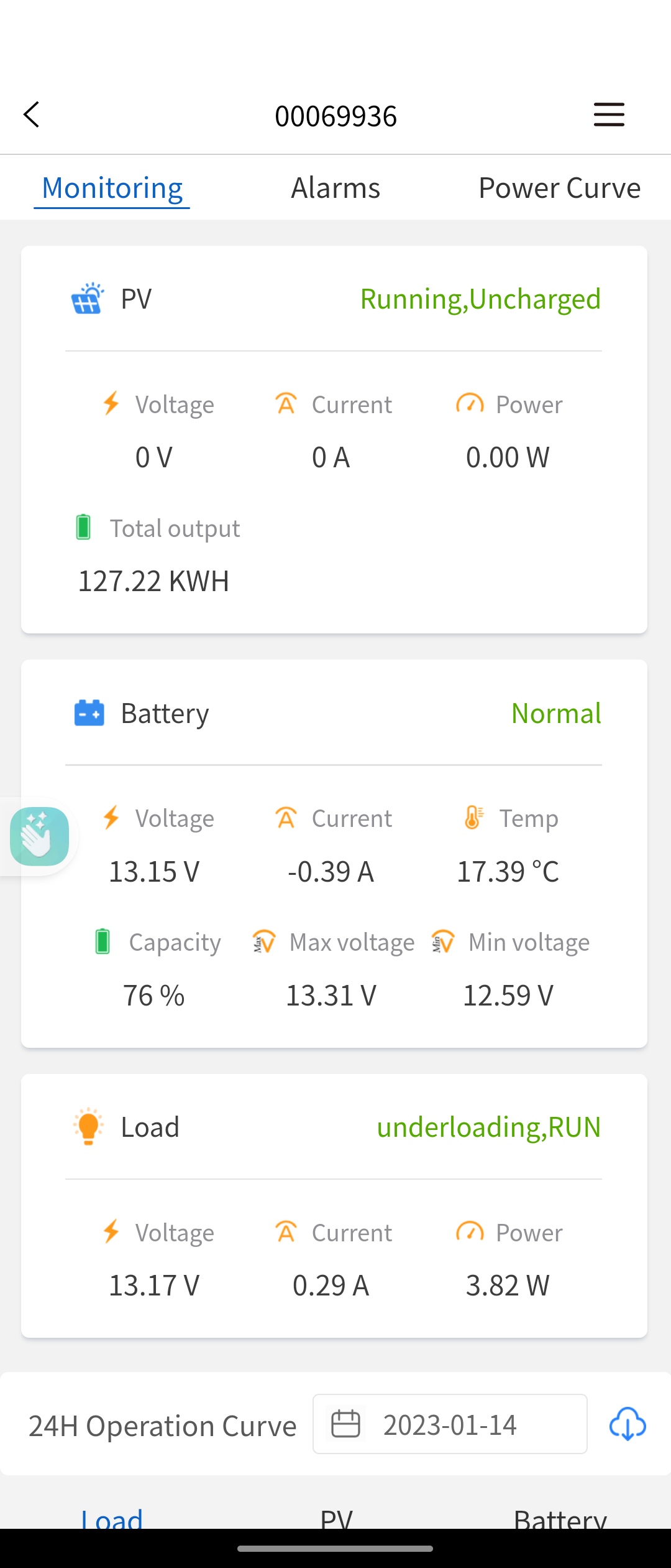

Regulátor Epever Tracer 2210A nezobrazuje přesně 100% stav nabití nové LiFePo baterie Ultimatron 100 Ah, přestože BMS ukazuje plné nabití. Parametry nabíjení jsou nastaveny podle manuálu baterie a diskuzí, ale regulátor nemá možnost automaticky odpojit FV panely při teplotách pod 0 °C, což může ohrozit baterii. Doporučuje se řešit ochranu baterie pomocí BMS nebo externích zařízení, případně izolací a umístěním baterie na nemrznoucí místo. WiFi modul umožňuje sledování dat, ale přístup zvenčí závisí na konfiguraci sítě.

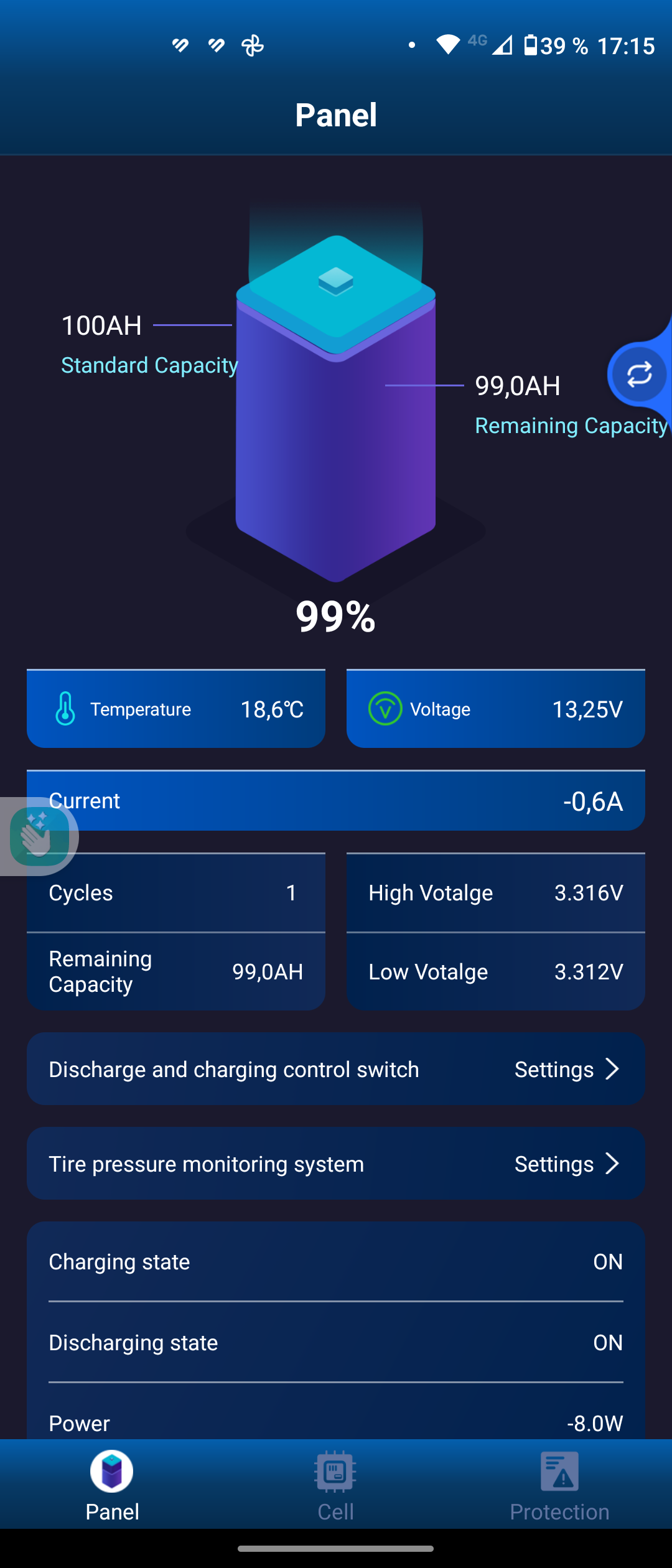

Dobrý den, chtěl bych poprosit o radu, proč regulátor Epever Tracer A nezobrazuje ca 100% stav akumulátorů, když dle BMS je baterie nabitá téměř na 100%? Jedná se o novou instalaci baterie Ultimatron 100 Ah (předchozí aku. gel Pb goowei). Regulátor jsem přenastavil na hodnoty dle přiloženého obrázku v režimu User. Data z regulátoru mám v cloudu viz hodnoty dle obrázku. Bojím se, aby se regulátor nesnažil "nastrkat" tolik energie do baterie, aby dosáhla 100% a nedošlo tak k jejímu zničení. Parametry jsem nastavil dle zde publikovaných diskuzí a dle manuálu k baterii. Zajímá mě tedy na základě jakých parametrů vypočítává regulátor stávající kapacitu baterie? A ještě mám dotaz, lze v regulátoru nastavit, aby při poklesu teploty pod 0 st. C aby přestal dobíjet...našel jsem pouze kompenzaci napětí dle teploty. Nebo toto nechat pouze na BMS baterie? Mockrát děkuji.

Regulátor zobrazuje běžně nesmyslnou hodnotu, vypočítanou z napětí. Nemá totiž žádnou informaci o tom, kolik do baterie přiteklo a kolik odteklo. Zbývající kapacita v LiFePo z napětí vypočítat dost dobře nejde. BMS o tom přehled má a proto SOC ukazuje určitě přesněji, než regulátor (předpokládám, že s ní nijak nekomunikuje).
Regulátor určit nastavení pro teplotu a nabíjení nemá.
