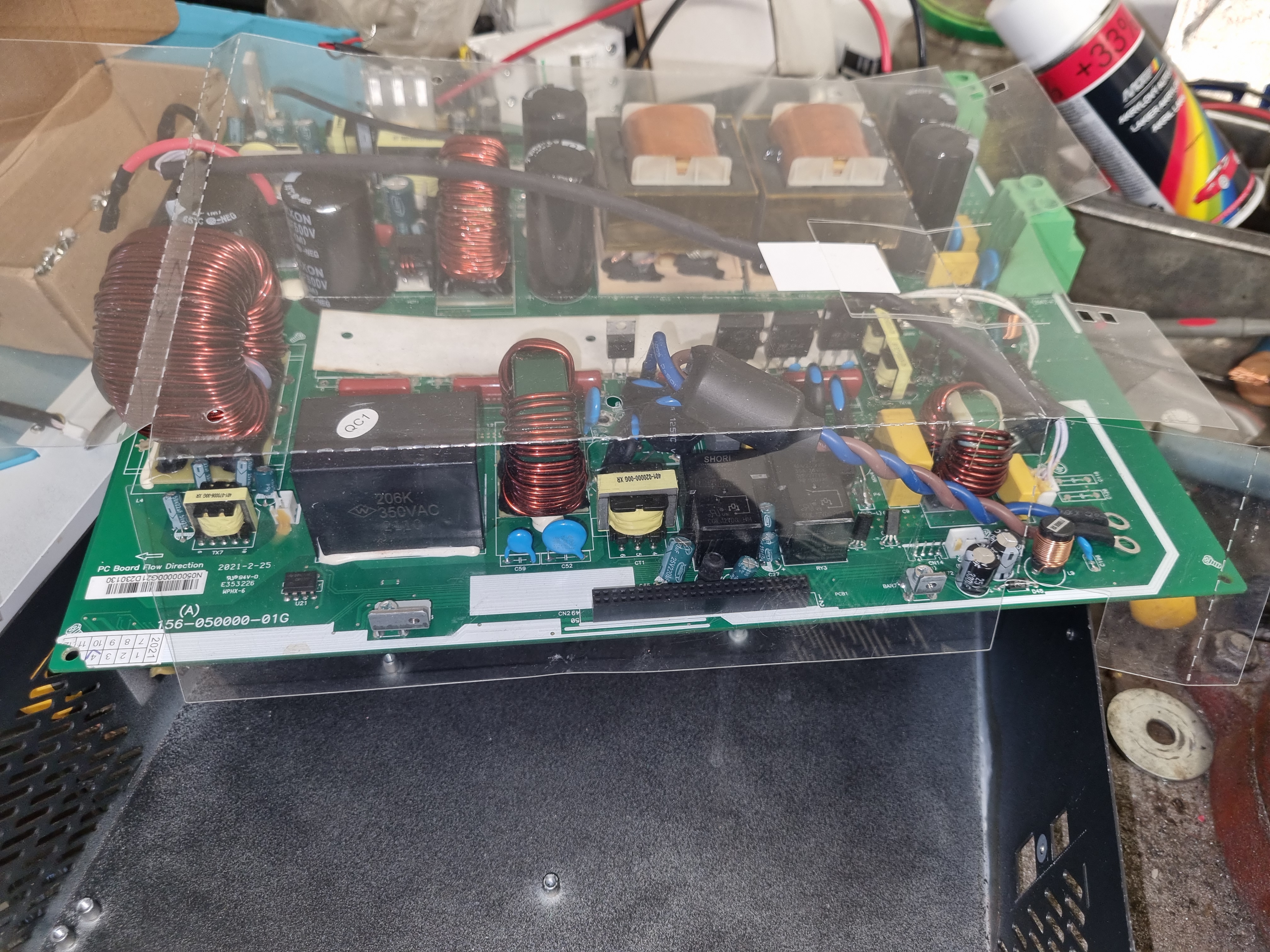

Chlapi, kde máte ty Easuny, když dělají takový kravál? Respektive, zkoušel jste je někdo vytunit, aby se lépe chladily?
Na diysolar foru je o tom několik diskuzí a mě jako kutila svrbí ruce, že bych jednu tu levnou herku koupil a pomocí flexy, vrtačky a velkých fanů jí trochu přestavěl. Jako hlavní kandidát je 3F Deye, což je taková softwarová tragedie, ale moc se mi nechce předělávat domovní rozvaděč na optimální využití jednofáze.

Já to mám v chladu v garáži,tak je mi to jedno.Axpertu Max se točí ventilátor i když je měnič vypnutý a na MPPT nevidí panely.Ten Easun když nemaká tak je potichu.eman píše:Chlapi, kde máte ty Easuny, když dělají takový kravál? Respektive, zkoušel jste je někdo vytunit, aby se lépe chladily?
Když Max dává 7kW na DC a 7kW na AC je to jako motorová zkouška SU-27
S tím tuněním bych byl opatrný.Čím lepší chlazení tím delší život měniče.

U těhle klonů je prý problém hlavně v chlazení DC strany, ta se tam nějak peče na 60+°C a fany kní nedosáhnou. Některý chlapi z JAR tam vyřezávali díry a přidávali tiché Noctua fany.Franta2776 píše:Já to mám v chladu v garáži,tak je mi to jedno.Axpertu Max se točí ventilátor i když je měnič vypnutý a na MPPT nevidí panely.Ten Easun když nemaká tak je potichu.
- Příspěvky: 6662
- Reputace:649
Re: Nevíte o levném měniči bez mppt 7-8kw ?
To je možný u těch 5,5kVA jsou ventilátory dole a MPPT nahoře,ale ten Easun má uvnitř plastový kryt,který ten vzduch směruje správným směrem.
