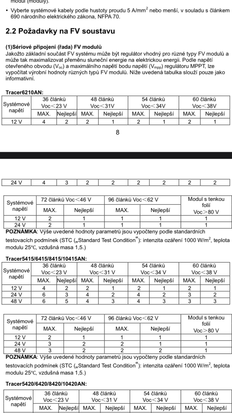

Ahojte...trochu mam v hlave stoho setkeho gulas..mozno uz az moc citam alebo uz neviem ani kolko je dva plus dva..
Ono cital som tu tolko od zapojenia panelov, istenia a neviem co vsetkeho ze teraz neviem ako mam zapojit svoje panely..
Teraz ich mam zapojene do serie ale len do bojlera.,idem to prerabat a mam celkovo 10 kusov panelov
Pmax:380 W
Voc:41,62 V
Vmp:34,77 V
Isc:11,47 A
Imp:10,93 A
Chcem zapojit dva paneli do serie a potom paralelne(2S5P teda takto ked to je dobre napisane)
Regulator mam od epeveru tracer 8415 AN,baterky liion 48V 13s jeden pack dokopy zatial osem packov paralelne,panelom nebrani ziadny tien.

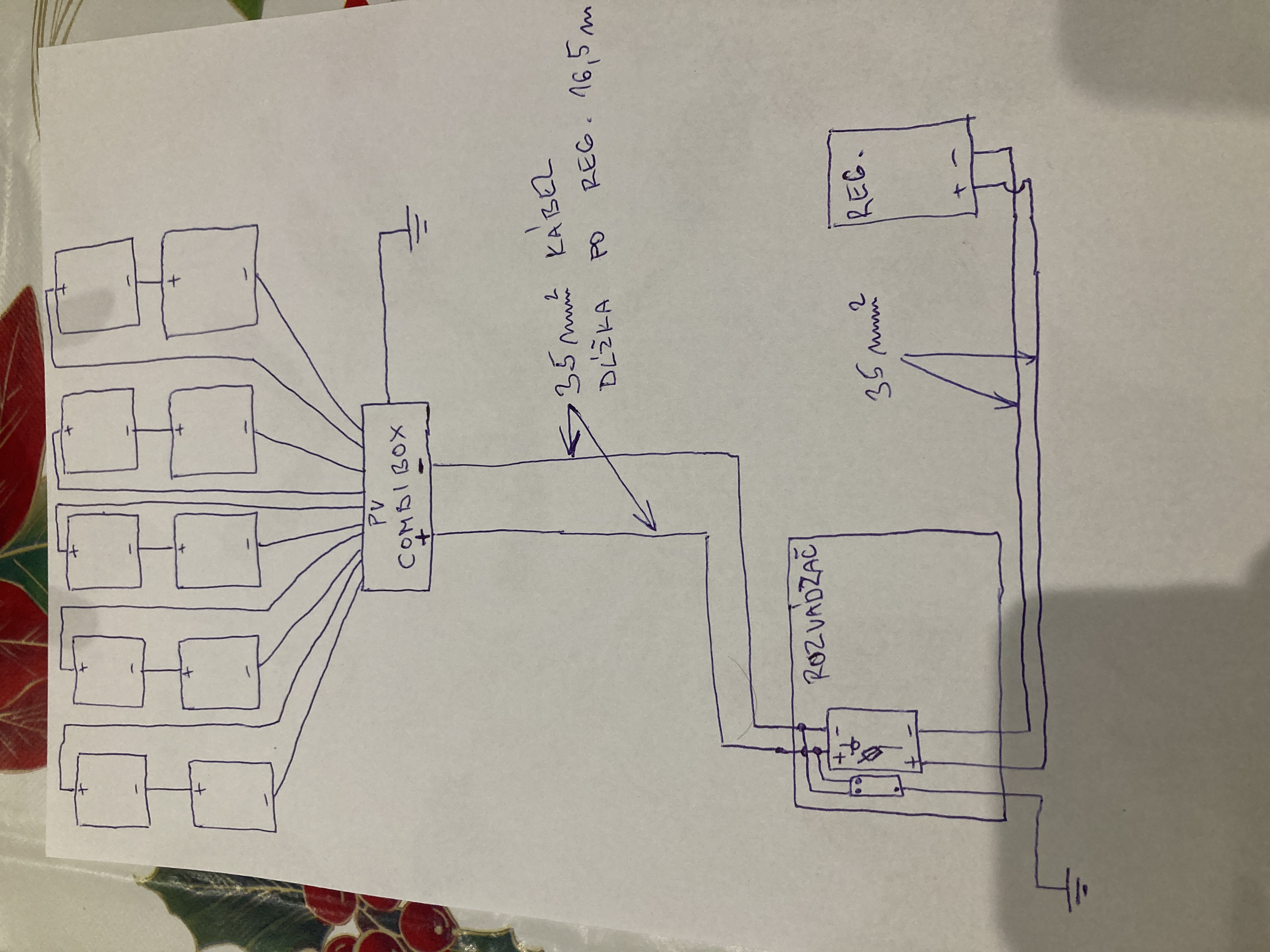

Stringy budu hned pod strechov v rozvadzaci s odpajacmi a s prepetovkou a potom odtial uz 35mm2 kable dolu co je asi 14metrov do dalsieho odpajaca v rozvadzaci + dalsia prepetovka a odtial este nejake 2,5 metra do regulatora, dokopy cca16,5m od stringov po reg.
No a otazka je ze docital som sa tu ze je lepsie mat tri paneli vseriii ako dva ze napetie by bolo mensie cez leto a naopak v zime vacsie..myslyte ze v mojom pripade by to mohlo byt 2s?baterku nebudem nabijat viac ako 4,1v na clanok
Pri tom 2s zapojeni my vychadza napetie 83,24V a v zatazi potom nejakych 69,54V

Panely musíš zapojit tak aby na jejich výstupu bylo napětí které akceptuje mppt regulátor.
Nesmíš v zimě (v zimě panely bez odběru mají větší napětí) překročit maximální napětí toho mppt regulátoru.
Napětí v zimě na panelech si spočítáš zde: https://www.solar-kerberos.cz/cz/faq/vypocet-vocmax

No 10 panelů se po třech zapojit nedá. Takže dva panely do série, a to celé 5x paralelně. Proudově i napěťově v pohodě. Váš Epever umí 80A a potřebuje z panelů alespoň o 2 volty víc, než má baterka. Nechce se mi kontrolovat napětí panelů pro 50°C, ale mělo by to ještě vyjít. Akorát se od panelů k Epeveru musí táhnout víc kabelů, poteče tam přes 50A, je třeba zkontrolovat průřezy.Migel píše:Teraz ich mam zapojene do serie ale len do bojlera.,idem to prerabat a mam celkovo 10 kusov panelov

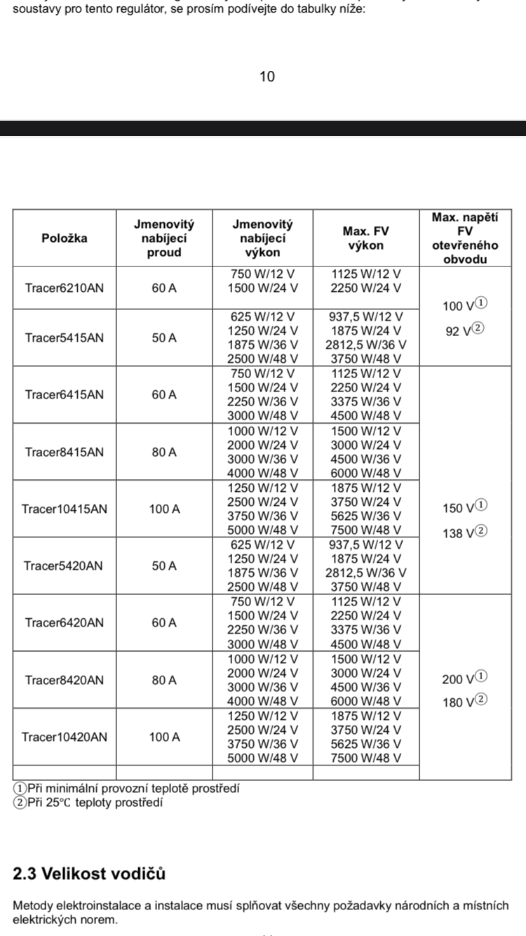

Mimochodem ta tabulka od Vás je nějaká divná, prtože druhé dvojčíslí v názvu Epeveru udává max. napětí panelů, takže podle mne xx15 znamená max. 150V a xx20 max 200V.

Ano toviem ze napetove aj s amperami sa zmestim do toho epeveru aj v zime ale cital som ma fore ze cez leto moze klesnut napetie pod sesdesiat voltov s tych 84 co sa mi nezda..preto som napisal aby som mal istotu.ono clovek uz ked dlho cita tak ma stoho asi poriadny gulas..inak ako si to myslel stym prierezom na tie ampere?mam tam napisane ze dolu od panelov pojde 35mm2 kabel co by malo bohato stacit na 60A co tade potecie a aj ubytok napetia nebude velky..v prilohe som to nakreslil ako to cca bude, nekreslil som tam zapojenie v combiboxu tam budu poistky a prepetovkaKostěj píše:No 10 panelů se po třech zapojit nedá. Takže dva panely do série, a to celé 5x paralelně. Proudově i napěťově v pohodě. Váš Epever umí 80A a potřebuje z panelů alespoň o 2 volty víc, než má baterka. Nechce se mi kontrolovat napětí panelů pro 50°C, ale mělo by to ještě vyjít. Akorát se od panelů k Epeveru musí táhnout víc kabelů, poteče tam přes 50A, je třeba zkontrolovat průřezy.Migel píše:Teraz ich mam zapojene do serie ale len do bojlera.,idem to prerabat a mam celkovo 10 kusov panelov

treba to zapojit 2s.
ano v lete ti panely stiahne napatovo dole a to o celkom dost. ale malo by to tebe vyjist na tie 13s liion = 13x4,2=54,6V
panely maju v zatazi 68V, takze rezerva je celkom slusna si myslim a regulator to poriesi.
35mm2 je overkill. ak neplanujes dokupovat panely a pripojit ich k tymto na spolocny kabel tak staci polovicny prierez, tj 16mm2.
da sa to spocitat tu:
https://www.longy.cz/ubytek-napeti-ve-vodici/
treba podotknut ze ten max vykon z panelov pojde ozaj len vynimocne, takze pripadne vacsie straty pri maxime su akceptovatelne. takze v konecnom dosledku by mal postacit aj kabel 10mm2... ale... kazdy si musi sam zvazit co je pripustne..

Ten kabel preto taky bo som ho zohnal za to co stoji 6 alebo 10mm ale to len tak pre info..
Ved kazdy stavia s toho co ma alebo zozenie teda ak to nieje su poddimenzovane veci..ak je nieco ako ty vravys overkill tak sa to zohnalo za dobru korunu alebo vala niekde doma
