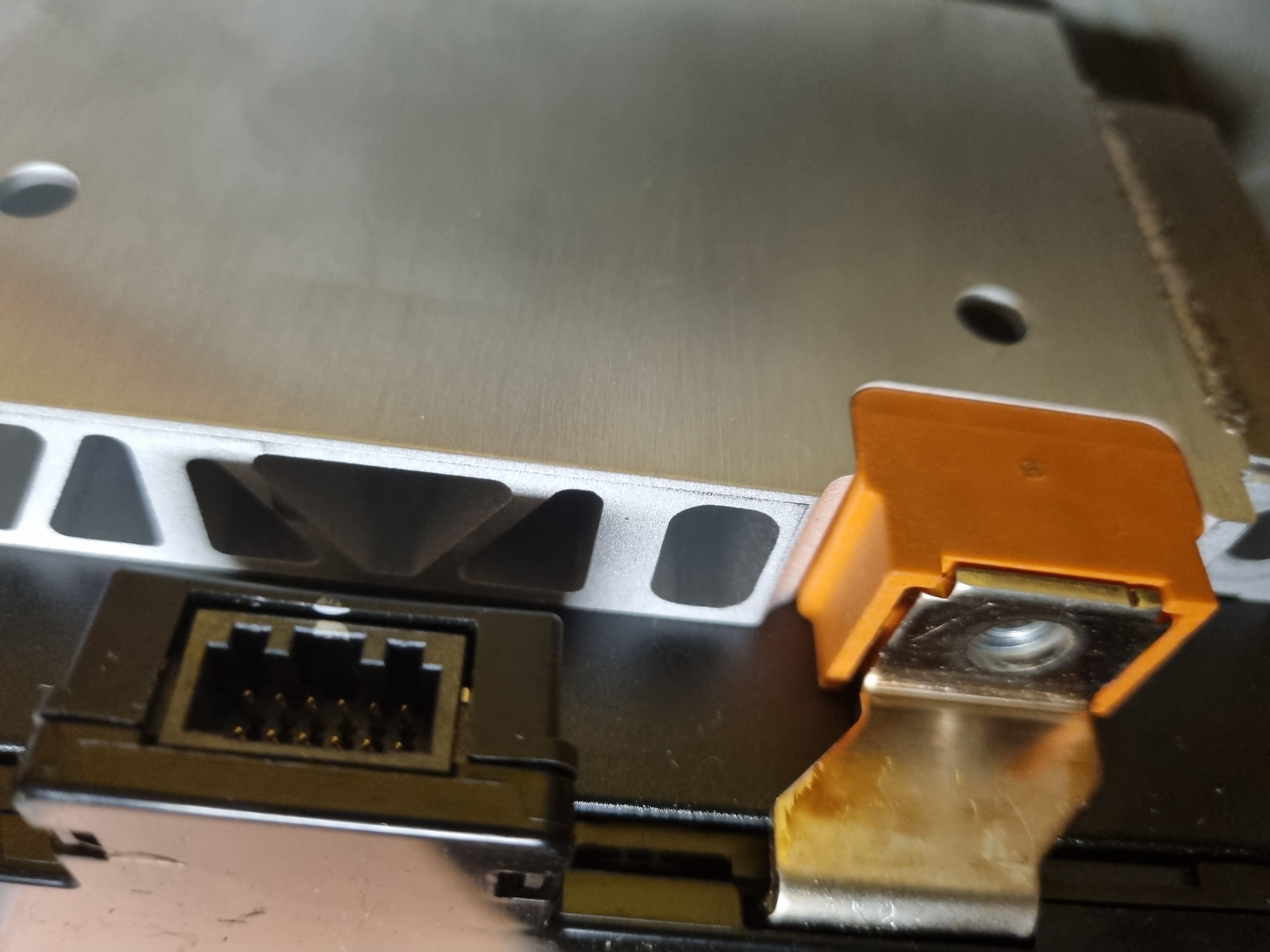

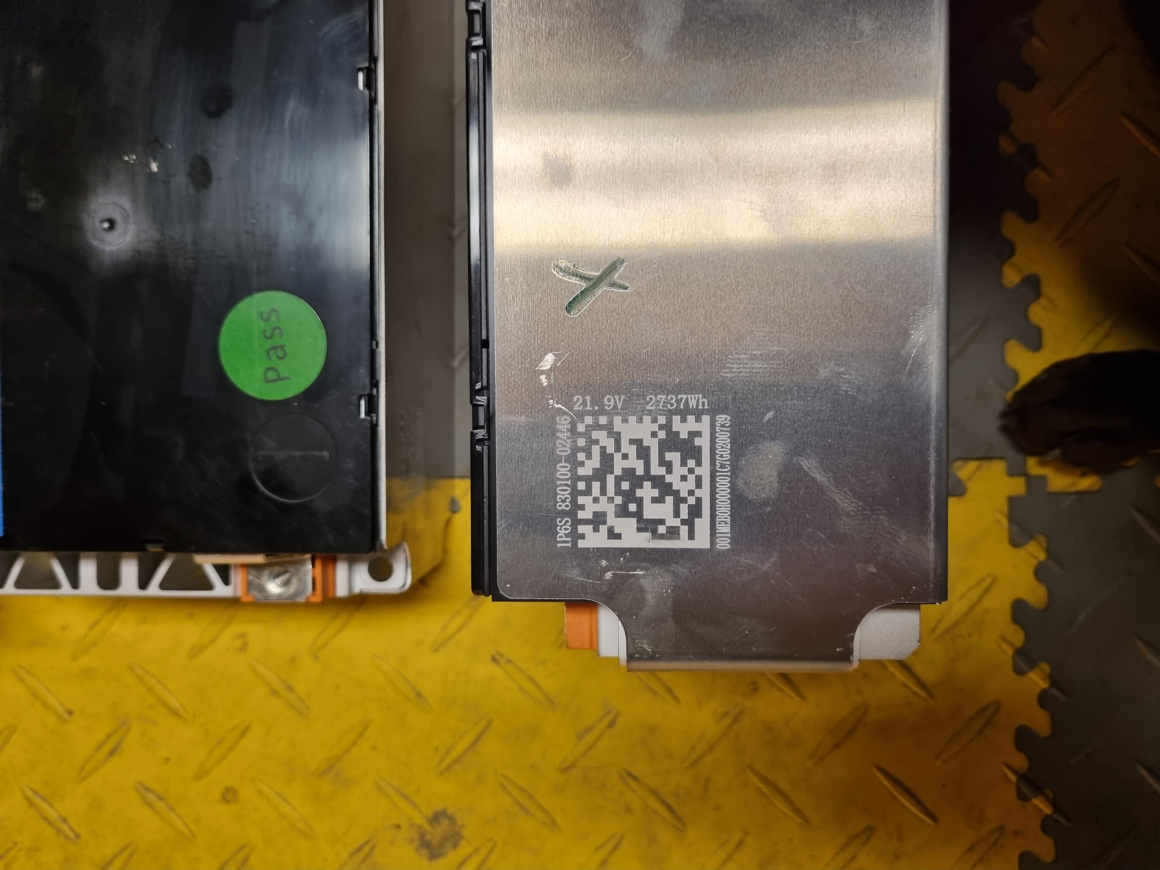

Zdravím Vás.
Poznáte niekto tieto akumulátory z elektromobilov? Na fotke je 1P/6s, mám 2ks ale mám aj 2P/6s , 2ks ale uvedené ostatné parametre sú rovnaké. Chcel by som ich použiť pre 48V invertor v zapojení 2ks do série a ktomu 2ks v sérii zapojené paralelne. Aké sú min a max napätie jednotlivých blokov, poprípade aký BMS použiť?
Vopred Vám veľmi pekne ďakujem.
Arnold.
Arnold.

Mam 4ks tychto baterii 1P/6s a tiez neviem zohnat ziadny datasheet k baterke.
Uz si nieco k tomu zohnal ?
Hlavne ma zaujima ten BMS konektor, ci to ma plnohodnotnu zabutovanu BMS alebo su tam len vytiahnute napetia clankov + tepelne cidla

a este som zabudol, jedine co sa da zistit o baterii z toho QR kodu na https://www.gobelpower.com/lifepo4_decoder.html
je pri mojej baterii toto:
Code Check...
Code: 001-ME-B0H00-0002C-8V000-0890
Code seems right.
Code length is right.
Manufacturer: CATL
Product Type: Battery Module
Battery Type: Ternary
Nominal Capacity: Don't Know Yet
Nominal Voltage: Unknown
Production Date: 27/Aug/2022
Manufacturer Website: https://www.catl.com
Code Check...
Code seems right.
Manufacturer: CATL

tá doska ktorá je vo vnútri,nevie riadiť baterku.ojozo píše:Hlavne ma zaujima ten BMS konektor, ci to ma plnohodnotnu zabutovanu BMS alebo su tam len vytiahnute napetia clankov + tepelne cidla
je to jednoducho napísané len posielač odpovedí ktoré mu zadáva nadradený systém (až to je BMS)
proste pošle otázku (BMS nad ňou) a dostane odpoved,a podla toho riadí baterku.
Ale je to dosť zložité,beží to po CAN zbernici.

Takze to poskytuje iba napetie clankov a teplotu. Ziadne vykonove balancovanie.
Mas nejake blizsie informacie, datasheet, pinout, komunkacny protokol ?

jj,presne tak,ako píšeš,až nato že tých údajov je tam ovela viacej,ale v solarnom systéme netreba všetky ktoré tam sú,ale celé to rozšífrovať je fakt nesmierne zložité.
Už na tom pracuje približne rok s menšími prestávkami....
Balancovať to dokáže,ale nepočítaj s žiadnými výkonami....to sú len mA.
Ja osobne to neviem vobec,ten kamarát pracuje na niečom podobnom,len s inou značkou baterok...
datashet nemám,pinout ani neviem čo je, a ani komunikačný protokol pre mňa neznamená nič,ja to viem len používať,ked je to už funkčné.
Ale ten softvér.....tak toto rozluštiť je iná káva....
Ked mi to kamarát vysvetloval,no hádam ani polovicu som nerozumel ....napríklad pošleš mu nejaký riadok čísiel a písmien,ktoré sú vypočítané podla nejakých vzorcov,a potom takto isto príde odpoved....no pre mňa amment maria,španielska dedina

pinout znamena zapojenie pinov konektora, aj to by pre zaciatok stacilo.
Mozes prosim ta poskytnut nejake blizsie info k protokolu, pripadne kontakt na kamarata.
Mozem pomoct z dekodovanim.
Proste zhanam akekolvek info.
Dakujem
Dakujem

Ak chceš,kludne sa zastav,ukážem ti tú baterku,ako je zapojená k BMS (ten ktorý máš ty) ...ale aby si rozumel,tento model používam bez tej dosky ktorá je vo vnútri.
Ten druhý model,v ktorom to beží cez ten program,či ako to nazvať,to je iné ako máš ty.
S kontaktom kamarát jednznačne nesúhlasil,jednoducho nechce byť otravovaný s týmto (aj ja som len rád,že sa vobec podujal na to moje zostrojiť to,aj ked to velmi dlho trvá)
Ináč existuje aj program s hardverom(náš program je tiež robený na základe tohoto) ktorý sa dá kúpiť ako funkčný,len výkonové časti tam musíš popridávat.
Pred rokom to stálo asi tak 500 eur...Ak ťa to zaujíma,pohladám ten link na predávajúceho....

tak tu su asi najlepsie informacie : https://openinverter.org/forum/viewtopic.php?t=2181
Len je to na dlhe zimne vecery
