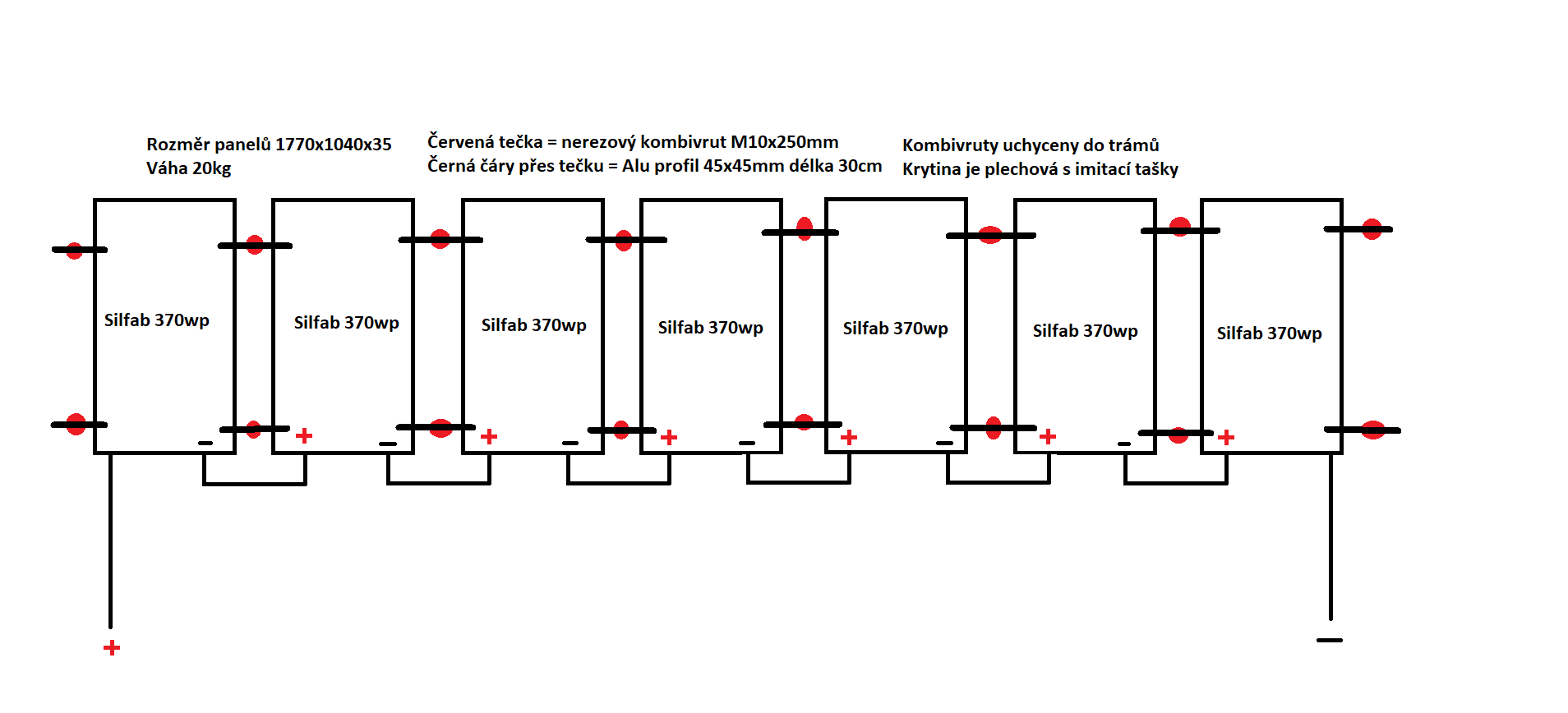

Zdravím, na jaře budu realizovat ohřev vody pomocí FVE. Mám v plánu 7x370Wp s měničem Siton210 a dva bojlery 80L+ 160L. Řeším uchycení. Chci použít originální kombivruty M10x250 s nerezovým držákem. K dispozici mám doma asi 20 ALU profilů 45x45mm o délce cca 30cm. Řekl sem si, že by to šlo využít a nemusel bych profil kupovat. Na každý vrut bych usadil onen 30cm kus profilu. To by mělo být dost, aby se na to vešli dva panely plus svorka. Co vy na to?
Střecha má sklon 25 stupňů a je orientována na téměř čistý jih. Jedná se o závětrnou stranu.

Klidně experimentuj, vždyť nejde o život. Počítej s tím, že běžná instalace na dlouhý profil má i tu výhodu, že ten profil zachycuje řadu sil od krovu, zatímco u tebe to bude zachycovat rám panelů. Ale může to fungovat třeba na věky.

mam to podobne akorat kusy profilu chycene dvema vrutama, drzi to od zari tak tezko rict:)

Ja mam na to iny nazor ... kludne si experimentuj na starej stodole, garazi, zahradnom domceku.... ale na baraku to sprav poriadne! praveze ide o zivot. co ak sa tam nieco posere a utrhne ti panel a ten ti zabije dieta, zenu, suseda.... koli 100eur takto riskovat? nie dakujem!

Proč by se měl utrhnout??? Jediný rozdíl je v tom, že profil není vcelku. Ale do střechy do bude uchyceno stejným počtem vrutů a panely stejným počtem svorek, jako kdyby ten profil byl vcelku. To, že pod panelem není kus profilu na to přece nemá vliv

Tak se zkus zeptat nějakého konstruktéra ... Nebo se nad tím alespoň zamyslet.
Když máš jeden profil v celku, tak roznese zatížení na všechny kotvy. Takhle to máš jen na jedné.
Nehledě na to, že se ti zkroutí ten hliníkový rám panelu. A bude se ti ta kotva mlet na všechny strany, takhle to podrží ten profil. Ten kratičký profil se bude také kolem té kotvy otáčet, takže ti boční panely odjedou krajama dolů, resp. se budou kroutit ještě víc než ty uprostřed.
Ty profily jsou sice už dražší než předloni, ale furt jsou to jen cca. 4 tisíce, což je zlomek ceny panelů a obecně jakékoliv možné škody.
