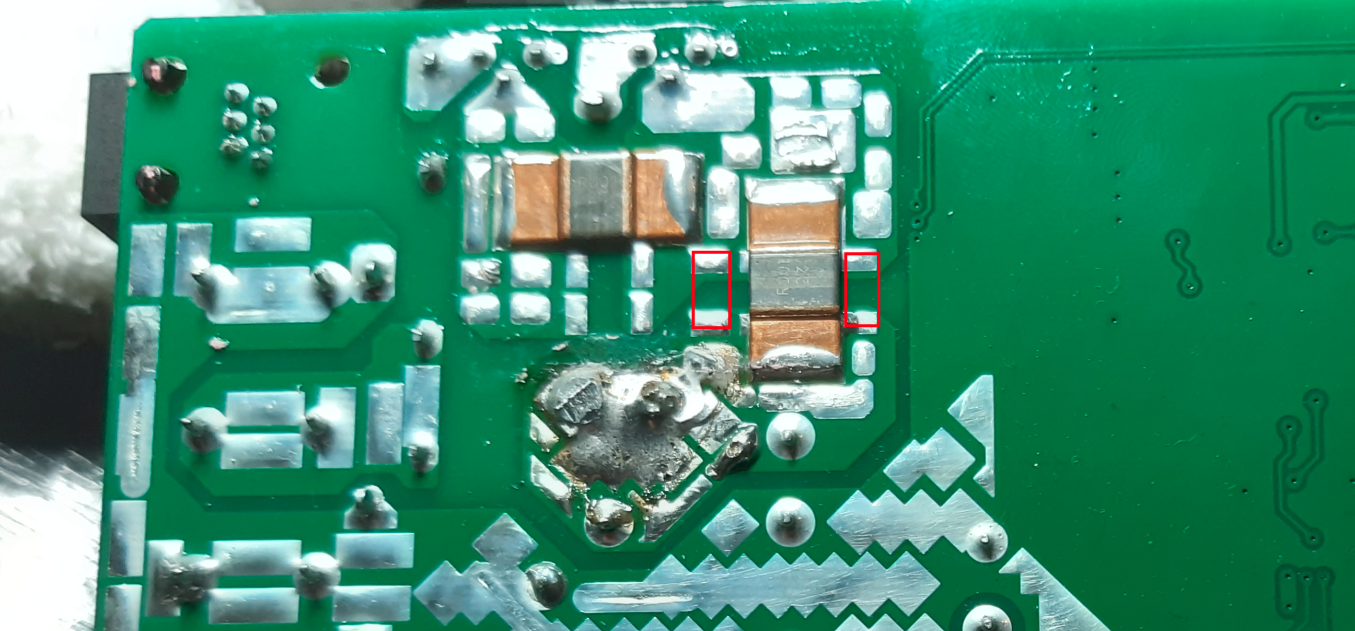

Takže - odchrana proti nadproudu v tom nefunguje i přesto, že to výrobce inzeruje. Jednou najednou čidla hlásila 0W výstup a když jsem k tomu přišel, tak to hořelo
. Z logů jsem zjistil, že to pustilo 75A na výstup a pak přehořel vstupní měřící odpor vstupního proudu a celé to chytlo. Navíc MPPT funguje dost pochybně, celkově nastavuje napětí dost pod Ump. 60A verze navíc se nevrací z absorpce a nejde to nijak opravit - chyba ve firmware, které okopírovali od MakeSkyBlue. Takže celkově - NEKUPOVAT!
Za mne - asi nejlepší solární regulátory pro malé napětí do 100V jsou na našem trhu Lumiaxy. 40A jde hacknout na 60A a jede naprosto bez problémů a má daleko lepší MPPT.

Můžeš se prosím k tomu hacku 40->60 víc rozepsat? Třeba i v novém vlákně?

Ale jo, rozebereš, odmontuješ opatrně příchytky na chladič a otočíš desku spojů. Koupíš výkonové rezistory "R004", tedy 0,004 Ohmu SMD provedení, vhodnou velikost uvidíš na tom spoji (viz červené obdélníčky). Na fotografii jsou červeně označena dvě místa, kam rezistory přijdou. POŘÁDNĚ PŘIPÁJET, přes každý poteče 10A. Na okrajích nesmí zůstat boule cínu, aby se na rezistory chladící podložka dobře přitiskla. Smontovat dohromady, ideálně gumové chladící podložky mosfetů podmazat na obou stranách teplovodivou pastou pro lepší přestup tepla. Mosfety to vydrží, jsou asi 5x předimenzované. Stejně výkon většinou zadrží tepelná ochrana, pro využití max výkonu je tedy nutné přidat za chladič větráček 12cm, třeba spínaný teplotou 40°C.cipis píše:Můžeš se prosím k tomu hacku 40->60 víc rozepsat? Třeba i v novém vlákně?
Nutno samozřejmě podotknout, že interface regulátoru pak neukazuje správně výstupní proud, pro správnou hodnotu je třeba ho násobit 1,5 krát.

Re: PowMr 60A z Aliexpresu - Varování
A jo, takže se vlastně zmenší velikost shuntu, no a logicky to pak ukazuje jiné hodnoty, myslí si, že tam teče menší proud. Tedy i případná výměna toho výkonového mezi červenými obdélníčky je také řešení, jak to odrbat

Tam je nejdůležitější chlazení toho shuntu, Je tam teplovodivá kostka, která na to při smontování doléhá a chladí ho. Výměnu shuntu nedoporučuju právě z těchto důvodů, jedině bys sehnal naprosto rozměrově stejný, aby se dobře chladil. Přidání paralelních je lepší cesta, zvětší se plocha pro chlazení.cipis píše:A jo, takže se vlastně zmenší velikost shuntu, no a logicky to pak ukazuje jiné hodnoty, myslí si, že tam teče menší proud. Tedy i případná výměna toho výkonového mezi červenými obdélníčky je také řešení, jak to odrbat

Dobrý hack! Jen bych tam naletoval jednu 168 mm dlouhou smyčku klasického drátu Cu 1.5mm2 (dle Elektrotechnické online kalkulačky na danyk.cz má odpor právě 0.002 ohm). Určitě na tom bude s chlazením lépe, těch 20A pro 1.5mm je pro mne hranice. Tedy jestli by se tam tlouštkou vešel.solárník píše:Koupíš výkonové rezistory "R004", tedy 0,004 Ohmu SMD provedení...

Viz výš - je tam chladící lepkavá gumokostka, která se po smontování přicucne na rezistory, chladí to dobře, věř mi. Na motanici tam není místoKostěj píše:Dobrý hack! Jen bych tam naletoval jednu 168 mm dlouhou smyčku klasického drátu Cu 1.5mm2 (dle Elektrotechnické online kalkulačky na danyk.cz má odpor právě 0.002 ohm). Určitě na tom bude s chlazením lépe, těch 20A pro 1.5mm je pro mne hranice. Tedy jestli by se tam tlouštkou vešel.solárník píše:Koupíš výkonové rezistory "R004", tedy 0,004 Ohmu SMD provedení...
Bohužel má celkově tenhle regl pro navrhovaný výkon malý chladič (srovnej s Tristarem), tedy úplně nejlepší by bylo to celé překopat a dát masivní chladič na mosfety. Takhle jde hacknout většina střídačů, GTI a podobných. Jen si člověk musí zjistit meze mosfetů, aby to neodešlo k pánu
p.s. možná, že je to stejně zapojené jako EPEVER, tenhle Lumiax na fotografii je 40A kousek MT4010, prodávají ho cca za 3900,- i u nás. Proti ceně Tristaru je to bomba.
