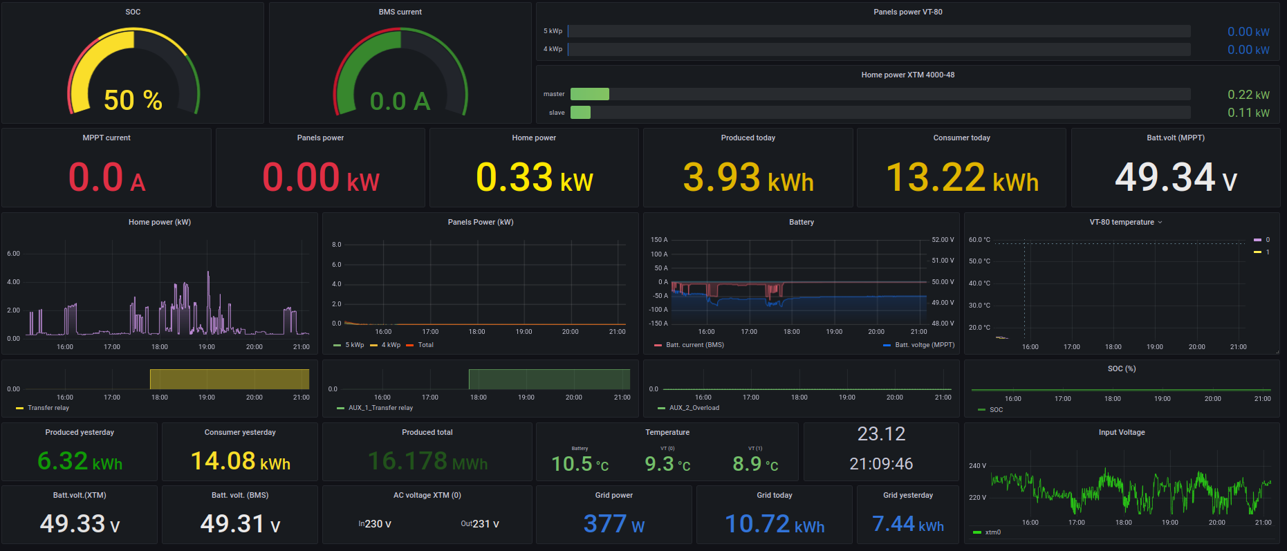

Zdravim vsechny solarniky,
Prosim o zpetnou vazbu, premyslim o spusteni takoveho hardwaroveho projektu a rad bych vedel co si o tom mysli komunita kolem solarnich elektraren, specialne kolem tech, ktere jsou postavene na STUDERu. Vam bych to totiz chtel nabidnout, takze me prosim zastavte co nejdriv, pokud si myslite ze je to uplna blbost:)
[O co jde?]
Rad bych zalozil projekt na monitorovani studer systemu a prodaval bych hardware krabicky ktere to umozni, plus bych provozoval web kde ty grafy uvidite. Perioda vycitani rekneme 10s.
[Jak to zhruba funguje?]
Koupite si ode me krabicku, tu pripojite do XCOM-232. Krabicka se pripoji na wifi, zacne vycitat data ze studeru a posilat do databaze na mem serveru. Vy se pak pripojite na internetovestranky.com, kde vlozite uzivatelske jmeno a heslo a zobrazi se vam dashboard vaseho systemu. Samozrejmosti je funkcnost i na mobilu.
[Proc bych to mel chtit?]
Protoze to vypada pekne, kdyz mate v garazi/obyvaku/koupelne/kdekoliv monitor se stavovymi velicinami elektrarny a muzete hodiny koukat na to jak se to meni:) (tohle je jedna z prvnich verzi, porad to vylepsuju). A co je mi znamo, studer zrovna nema nejhezci grafy. Umim vycitat samozrejme spoustu hodnot ktere studer ani nezobrazi, o tom muzem diskutovat nize. Screenshot v priloze.

děkuji za jakékoli aktivity v oblasti monitoringu Studer. Vizualizaci ve formě grafana dashboardu máš taky pěkně rozvrženou, to chválím. Tvůj celý koncept jako nápad je sice pěkný, ale mě až tak moc neoslovuje. Napíšu to úplně narovinu. Jako cloudovou službu využívám portál Studeru. Ten je dlouhodobě zadarmo, pro ustálený chod FVE, kdy se člověk jen tak podívá, jak daný den či měsíc dopadl, to vlastně stačí. Tím že to je od etablovaného výrobce, je to z dlouhodobého hlediska stabilní řešení. Hlavní nevýhodou Studer portálu je absence grafu aktuálního dne. Navíc pro jemné ladění je logovací interval příliš hrubý. S portálem Studeru ale nemůžu dál doma automatizovat, což mě právě chybí. Navíc bych nikdy nechtěl něco automatizovat přes cloudovou službu, to se snažím dodržovat obecně.
Já proto dlouhodobě hledám řešení, které mě jen poskytne převodový můstek mezi Studer a domácí automatizací. Teď poměrně nedávno jsem na toto téma otevřel diskuzi. https://solarforum.cz/viewtopic.php?t=1266
Ve výčtu možných HW řešení jsem vlastně zapomněl právě na prvky jako esp8266. To, pokud vím, tak sice nenabízí možnost připojení metalické sítě (což považuji za velký handicap), ale vzhledem k pořizovací ceně by se takový ústupek dal udělat. Navíc chápu, že spousta lidí nemusí mít u FVE dostupnou metalickou síť. Xcom-232 je dobré.
S MQTT pracuješ, takže v tom se navrhovaná řešení potkávají. Já jsem pro programátora řešení nabízel odměnu, což platí a můžeš se mnou počítat.
Za mě by ten projekt musel nabízet i tu menší část, což je jen převodový můstek mezi Studer a MQTT. Určitě bych upřednostňoval broker v tom esp8266. Pokud tam bude jako další volitelná funkce práce s nějakým portálem, proč ne. Já bych ji asi nevyužíval, nebo alespoň ne teď. Když už mě běží HA, tak proč bych se cpal do vnějšího cloudu. Pro přístup do vnitřní sítě s VPN nemám problém.
Já věřím, že HW na bázi esp8266 bude "pár korun". Tím ten projekt má docela velkou šanci na úspěch. Uznávám, že převodový můstek na bázi SDS je už trochu overkill, zejména z pohledu ceny.
Zajímalo by mě, jak by se konfigurovalo jaká data a jak často by se data vyčítala ze Studeru. To bych upřednostňoval mít uživatelsky přístupné.

Ahoj redcrowne, dik z reakci. Jsem bohuzel nemocny takze odpovidam pomalu:)
Vyjadrim se poporade, portal studeru:
Absence aktualnich grafu stavu elektrarny na origo studer strankach je duvod proc sem s tim zacal. Pokud ti to nevadi, ok, nicmene verim z jsou lide kteri pro ladeni systemu oceni data co 10s. Mi osobne prijde te portal fakt v podstate k nicemu.
Mustek mezi studer a domaci automatizaci:
Rad bych v nastaveni toho hw umoznil vlozit adresu, id a heslo na libovolneho MQTT brokera, coz by mohlo byt to co hledas. Timle by sis mohl preposilat data rovnou kam chces. Pokud ho nenastavis, data pujdou ke mne na muj backend jak sem popsal.
Metalicka sit - neni to vetsi problem, musel bych pouzit jiny cip ale to je malickost, dik z tip. Nastaveni by asi probihalo pres wifi, pak bys udelal reboot a hlavni provoz by pak sel pres LAN. Takze je to mozne. Tenhle konektor navic lehce zdrazi hw ale nic dramatickeho.
Jak by se konfigurovala data
Tohle jeste nemam rozhodnute, v zasade zatim pracuju s nasledujici verzi: Zapnes krabicku do napajeni, ona vytvori wifi AP se jmenem XXX. Pripojis se na tu AP z telefonu, vyjede ti stranka kde vlozis nastaveni brokera a heslo na tvou domaci wifi (mozna i dalsi nstaveni se da udelat zde). Das reboot, zarizeni se pripoji na domaci wifi a pres brokera co vlozis zacne davat data.
Ohledne konfigurace systemovych prvku, tak ted zkousime probing funkci, ktera pri bootu oskenuje system kolik tam je kterych prvku, sestavi si mapu a podle te pak vycita data. Pokud se to neosvedci, tak si to budes nastavovat pres tu nastavovci web stranku.
Jak casto by se vycitala data - chtel bych mit na hardwaru jumpery, kde si nastavis jestli chces data co treba 10s, 30s, 1min, 5min.
SDS neznam, nemam k dispozici takze ani nemam nazor:)
Politika hw/sw - urcite nechci prodavat software. Muj plan je vsechno zverejnit a nechat si platit za to, ze to poskladam napriklad za tebe. Vysetlim:) pokud umis s pajkou, umis kompilovat,chces, mas cas a veris ze tam neudelas nejakou zasadni chybu, tak si muzes nakoupit prvky systemu sam, stahnout si kod, vlozit svoje servery, hesla atd, zkompilovat, napajet, flashnout a pokud to delas dobre, uvidis na svych serverech ty data (ty servery si musis taky poresit sam).
Pokud si tim nechces spinit ruce, proste si ode me koupis krabicku, kde max nakonfigurujes pripojeni, jak casto chces vycitat a mqtt brokera, ktery snad ma vesina home assistantu?
Takze jak sem rikal, informace k tomu systemu a kod zverejnim zadarmo. Rad bych jen zprostredkovaval stavbu, mozna formou nejakeho kitu, nebo neco podobneho.. Zatim premyslim spise nad 3d vytisklou krabickou na din listu. Takovou politiku ma napriklad prusa s tiskarnama, mas moznost si stahnout design soubory a dat si to dokupy sam, nebo si to koupis hotove od nej o neco draz - coz znamena ze po zapocteni casu na shaneni a ladeni je pro vetsinu lidi levnejsi si to koupit od nej. A tech par co si to precejen chteji vybastlit sami, tak to je proste open source open hardware koncept.
K cene hardwaru - na to sem se prave ptal:) kolik jste ochotni za neco takoveho dat. Proc se tak blbe ptam? Protoze ja ten hardware dokazu postavit relativne levne, pokud vezmu nejake vetsi mnozstvi atd. Takze, kolik by na tom musela byt cenovka, aby si zdejsi solarnici rekli - super tohle beru? Pokud reknete dve stovky, tak se mi nevypati to dotahovat do te faze aby to bylo opravdu ready jako kit/plug and play. Pokud reknete 500 zalezi na odhadu kolik lidi ma o neco takoveho zajem, pokud reknete 1000, asi mi to zacne davat smysl i pri malem poctu kusu. A tak dale.
