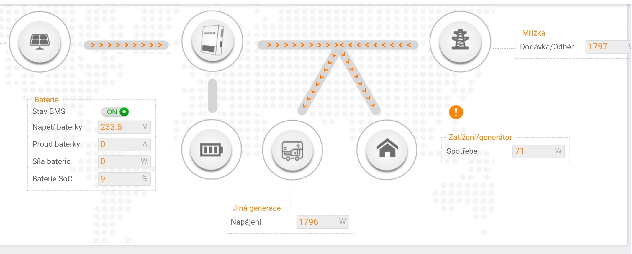

Zdravím,
mám dotaz ohledně instalace solax hybrid + Mic. Před instalací mi bylo řečeno, že se k hybridu přidá další smartmetr, který měří pouze výkon Micu. Hlavní smartmetr má adresu 1 a smartmetr pro mic má adresu 2 a jsou spojeny paralelně a komunikuje s nima hybrid. Vše vypadalo, že bude fungovat, ale v cloudu to ukazuje totální kraviny s tím, že se z toho nedají získat rozumné data. Nemá někdo zkušenosti, jestli je potřeba mít smartmetr i pro mic? Popřípadě jak to nastavit nebo co se stane, když mic bude dopovat síť energií aniž by to věděl hybrid?
Dle solaxu je vše ok.
Díky
Pěkný svátky
Díky
Pěkný svátky
