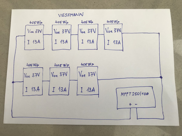

Zdravím! Chcel by som vás ešte poprosiť o info ohladne panelov. Mohol by som ich zapojiť tak ako je to na foto? Teraz mám zapojených 6ks panelov v sérii a chcel by som zapojiť ešte 1ks. To by bolo cca 2800Wp a regulátor môžem zaťažiť pri 24V systéme do 2900Wp. To by išlo ale keby som ten siedmy kus zapojil do série tak by som prekročil 250V do regulátoru. Tak preto sa pýtam či môžem zapojiť 7ks panelov podľa nákresu. Ďakujem

Hele takhle fakt ne!
Paralelně spojený stringy musejí mít vždycky stejný napětí a při sériovém zapojení musejí mít panely zase stejný proud. Takže s tímhle regulátorem prostě 7 panelů nepřipojíš (musel by jsi dát 8 panelů).
A jinak s těma 7 panelama už budeš při plném výkonu na výstupu přes těch 100A při 24V takže to bude regulátor omezovat a dostaneš větší výkon než z těch 6 panelů jenom když budou horší světelné podmínky.

NE!
Spojované stringy musí mít stejné napětí.
Takže přikoupit ještě jeden a spojit 4 a 4.
4S2P
4S2P

Ještě doplním přepanelování victronu nevadí, nesmí se překročit skratový proud stringů který je u 250/60 35A takže skoukni kolik je u toho tvého modelu, předpokládám taky 35A

Re: Zapojenie panelov+Victron MPPT250/100
pri 250/100 je 70A.

Pokud je to fakt 70A tak není co řešit prostě přidej dva panely a zapoj 4 a 4 a je to.
Já na svém mám 4 panely s napětím kolem 170V a není problém.
Lenže v technickom liste píšu že na vstup regulátoru max.2900W! A keď dám 8 panelov tak je to 3200W. Čítal som že to regulátoru nebude vadiť. Len neviem či tomu veriť, aby som ho nepoškodil...
Nie nie, v technickom liste sa píše nominal pv power 2900W, čo znamená, že regulátor nespracuje viac ako max. 2900W pri 24V systéme, čiže do batérie nepošle viac ako +/-100A. To ale neznamená, že na vstupe nemôže mať viac ako tých 2,9kW. Tam môže ísť na max. 70A.
je to tak ... omezujici je napeti 250V a pak ten proud 70A.
Bud dokoupit 1 panel a mit 4s2p a nebo dva a 3s3p. A nebo jeden prodat
Podle mě je lepší 4 a 4 protože větší napětí.
Jinak neboj se těch 8 panelů pokud se vlezou na střechu, samozřejmě z toho dostaneš max těch 2900W samozřejmě přepanelovávat více nemá smysl protože pak se ten panel nezaplatí.
Na mém 250/60 mám taky max 1720Wp při 24V a mám na tom 2000Wp (4*500Wp).
Jinak při kombinaci panelů:
Paralelně - musí ty větve mít stejné napětí.
Seriově - musí ty panely mít stejný proud.
Při 2P ani nemusíš dávat dvě pojistky, stačí jedna společná, ale je lepší dát dvě pak můžeš jeden string vypnout když bude problém a druhý bude pořád vyrábět.
