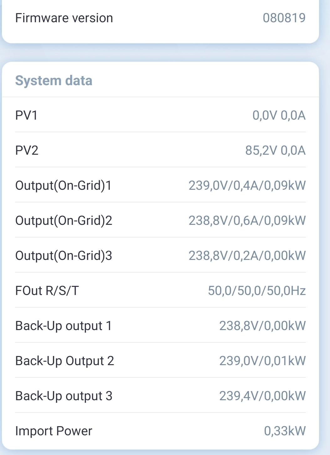

Ahoj,
zajímalo by mě zda je to chyba střídače, nebo je to nějaké indukující se napětí na svorkách PV2 při provozu Goodwe 10K. Mám zapojený pouze 1 string tedy připojeno na PV1. Celkem 12 panelů vše funguje jak má.
Střídač bez nejmenších problémů - spokojenost.
Ale nechápu, proč mi ukazuje na druhém vstupu pro panely PV2 který mám zatím volný stále napětí cca 85V (občas nějaká malá odchylka pár voltů během dne) ale v podstatě se napětí drží kolem 85V. I v noci.
Nechápu co to způsobuje, přikláním se k nějaké indukci na MPPT straně. Nevím. Každopádně chci připojit na jaře druhý string na PV2 a to 10 panelů 455W tak doufám, že to není chyba.
Psal jsem na podporu Goodwe, ale zajímalo by mě, jak to je u vás.
Je to i v noci, prostě pokud je goodwe připojeno do sítě 230V tak to ukazuje na VSTUPU PV2 85V.

No a je tam těch 85V na těch konektorech?
A když ten string přehodíš tak bude 85V na PV1?
Podle mě je to OK prostě na nezapojeném vstupu je nějaké napětí protože nevíš v kterém místě přesně se měří a jak je to zapojeno.

Tak odpověď z podpory Goodwe:
toto je falešné napětí, které se vyskytuje u některých instalací. Můžete jej zcela ignorovat, protože nemá žádný vliv na provoz, funkčnost nebo spolehlivost střídače.
Pokud se nám během následujících 5 dnů neozvete, tento tiket uzavřeme.

No a co jsi tam naměřil měřákem?

mám to na GW podobně pěknou šlupku jsem koupil když jsem to nevěděl

Včera jsem se k proměření napětí na konektorech pro druhý string PV2 nedostal, ale:
komunikoval jsem ještě s podporou, tak mi aktualizovali FW na 1023
nic se nezměnilo, napětí tam pořád je 85V, ale viditelně to bude jak psali normální a já to vůbec nemám řešit.
Neřeším, pak prostě připojím string a hotovo.
Jinak ve zkratce, když už teda aktualizovali,
po změně FW na verzi 1023 se objevil další provozní režim v PV masteru takže už jich je celkem 5
A také se objevila možnost na PLUS verzi GW kterou mám aktivovat to spínací relé.
Třeba bojleru které si má řídit GW samo pokud má energie dostatek a jsou "přetoky".
Nevím nezkoušel jsem, vše až někdy později.
Jakmile se dostanu k proměření GW na konektorech PV2 tak dám info, ale mám za to, že dopadnu jako misa84
a napětí tam prostě bude. Nevím zda to není nějaká vlastnost PLUS verzí, nebo to mají občas i jiné modely.
Každopádně funguje, spokojenost, podpora napsala ať se dám do klidu
