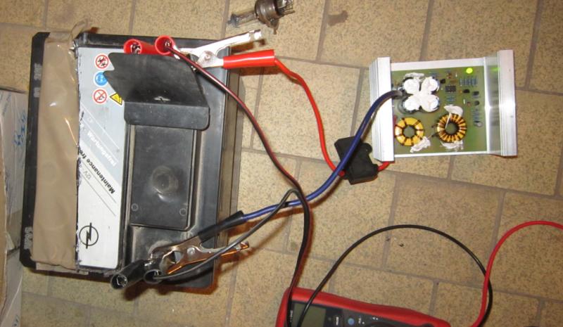

Ahoj všichni, jelikož jsem před zimou preventivně vyměnil v autě přesluhující baterku, abych nezůstal někde viset, rozhodl jsem se jí využít na pokusy s desulfátorem.
Baterka je 12V 44Ah, stáří minimálně 7 let, klasická s tekutým elektrolytem, ale hermeticky uzavřená. V době výměny stále plnila svůj účel i když při delším neježdění a chladnějším počasí bylo při startování cítit, že napětí jde dolů.
Takže tento akumulátor jsem nejdřív přeměřil tak jak byl celkem třemi hlubokými cykly v rozsahu 10.5 - 14.7V. Výsledná kapacita vyšla v rámci chyby měření cca 11Ah pro vybíjení a 12,5Ah pro nabíjení cca stejná pro všechny cykly.
Následně přišla na řadu hrubá síla v podobně odříznutí víka za účelem kontroly a doplnění elektrolytu. Kupodivu žádný nechyběl, takže jsem připojil desulfátor společně s nabíječkou a za týden provedu další měření.

Takže z důvodu jiných akcí jsem to nakonec nechal jet až do tohoto víkendu, tedy celkem 12 dní.
Navíc jsem ještě z důvodu vyšší teploty přikryl akumulátor s desulfátorem krabicí, takže se celou dobu držela teplota kolem 25C.
Výsledky jsou velmi povzbudivé. Při prvním vybíjecím cyklu jsem naměřil kapacitu 22.9Ah, což je více než dvojnásobek původní kapacity. Při následnám nabití si akumulátor řekl o necelých 25Ah. Při dalším cyklu kapacita klesla na 20.9Ah, což přisuzuju tomu, že odklopená baterie mezitím vychladla na cca 17C, které v té místnosti aktuálně jsou.
Tudíž přínos je zcela neoddiskutovatelný. Teď to nechám na desulfátoru ještě dalších 14 dní, jestli tam dojde k nějakému dalšímu posunu.

Takže konečné výsledky. Posledních 14 dní na desulfátoru už téměř nic nevylepšilo, po týdenním odstátí a vybíjení při teplotě cca 15°C je výsledná kapacita 22Ah.
