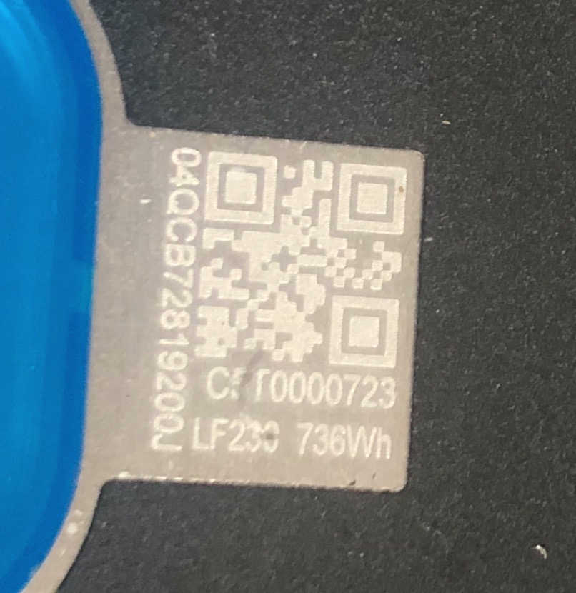

Takto vypada QR kon na A a B verzii. V EU sa predavaju aj A verzie. Rozdiel v cene je 15% max. 20%

Četl jsem to na diysolarforu.Ale abych řekl pravdu ted´když jsem to hledal našel jsem jen přepálení/vypálení nového fake,nikoliv přes to "B".Takže jsem znejistěl,nerad bych šířil dezinformaci.Ale jsem přesvědčen,že to je/bude.To B tam údajně EVE dává kvůli neuplatńování záruky na tyto články nikoliv jako ochranu spotřebitele.mihlit píše:kde jsi o tom četl, jsou i nějaké konkrétní fotky?

Rozdiel medzi A a B nie je len v QR kode. 230Ah a 280Ah baterie maju aj ine kontakty. Baterie grade A maju terminal blocks, grade B maju screw terminal. Nizsie kapacity nemam tak neviem ake kontakty maju.bublich píše:Četl jsem to na diysolarforu.Ale abych řekl pravdu ted´když jsem to hledal našel jsem jen přepálení/vypálení nového fake,nikoliv přes to "B".Takže jsem znejistěl,nerad bych šířil dezinformaci.Ale jsem přesvědčen,že to je/bude.To B tam údajně EVE dává kvůli neuplatńování záruky na tyto články nikoliv jako ochranu spotřebitele.mihlit píše:kde jsi o tom četl, jsou i nějaké konkrétní fotky?
- mopadzi
- Příspěvky: 1177
- Reputace:63
Re: CATL nebo EVE
ano, tak to je v případě že kupuješ od EVE. EVE Jiné terminály nenabízí. Překupníci si tam mohou navařit cokoli

Grade B jsou tedy překupníkům dodávány bez terminálů a oni navařují ty obyčejné co má většina?

A vzhledem k tomu je těžké rozeznat "A" a "B" a proto tam dávají navíc to B do QRyolo80 píše:Baterie grade A maju terminal blocks, grade B maju screw terminal. Nizsie kapacity nemam tak neviem ake kontakty maju.
Z fabriky to leze stejné,možná dle požadavku nějakého velkého zákazníka.
