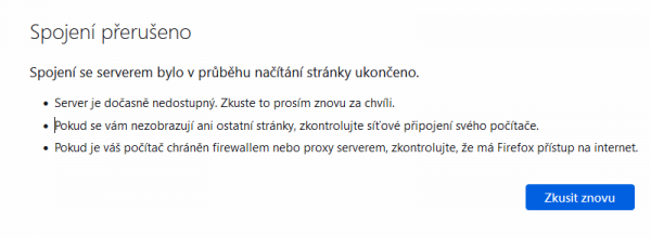

Omlouvám se za off-topic, ale obrátila se na mě zoufalá kamarádka a já nevím jak jí pomoct
Problém je následující (doména je záměrně smyšlená, abych nedělal nepovolenou reklamu).
Kamarádka má kamenný obchod a na doméně www.domenamojikamaradky.cz navíc provozuje e-shop (prestashop). Na subdoméně kasa.domenamojikamaradky.cz má vytvořenou pokladní aplikaci s webovým GUI, která je napojená na skladový management prestashopu. Vše funguje už x let, ovšem dnes dopoledne začala být subdoména respektive pokladní aplikace najednou nedostupná. Zvláštní ovšem je, že pouze z její lokální LAN na kamenné prodejně. Z domova (jiná lokální LAN) se na pokladní systém dostane, já se zkoušel připojit z provozovny / domova / mobilu a připojím se taktéž. Druhá zvláštnost je, že e-shop na doméně je normálně dostupný i z její lokální LAN na kamenné prodejně.
Zkoušeli jsme do lokální LAN na kamenné prodejně připojit jiné zařížení s jiným OS, chování je stále stejné. Zkoušeli jsme restartovat router, beze změny. Poskytoval internetu je o2 ovšem o jaký typ připojení (kabel / vzduch) se jedná nevím.
Napadá vás v čem by mohl být problém? Díky za každou radu.
