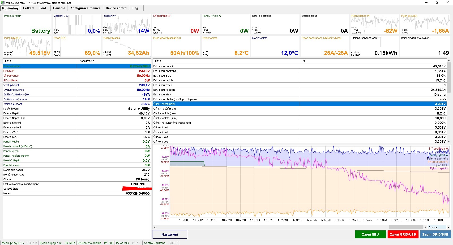

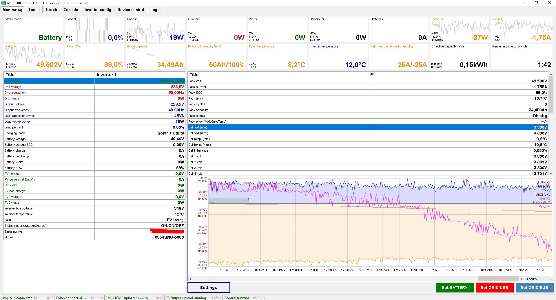

Zdravím, objevil jsem free PC SW pro monitoring : http://www.multisibcontrol.net, zatím jsem na něj ve fóru nenarazil, snad někomu pomůže (odzkoušeno na Axpertu). Jedn. položky SW jsou v samostatném textovém souboru=není problém s případnou lokalizací. Nevěděl jsem kam zařadit, takže prosím admina o případný přesun do správného tématu.

Používam ho asi dva mesiace, dobrý soft na priebežné monitorovanie (zadarmo, akurát za cenu spotreby stále zapnutého notebooku), použiteľný aj na konfiguráciu meniča, ale niektoré položky v ňom chýbajú, aspoň som ich tam nenašiel, takže treba aj tak použiť Watch Power, napríklad prepnutie do režimu ECO (Bypass). Podporuje aj priebežné odosielanie dát do online služieb PVOutput a emoncms, cez ktoré sa dajú údaje sledovať online mimo PC.
