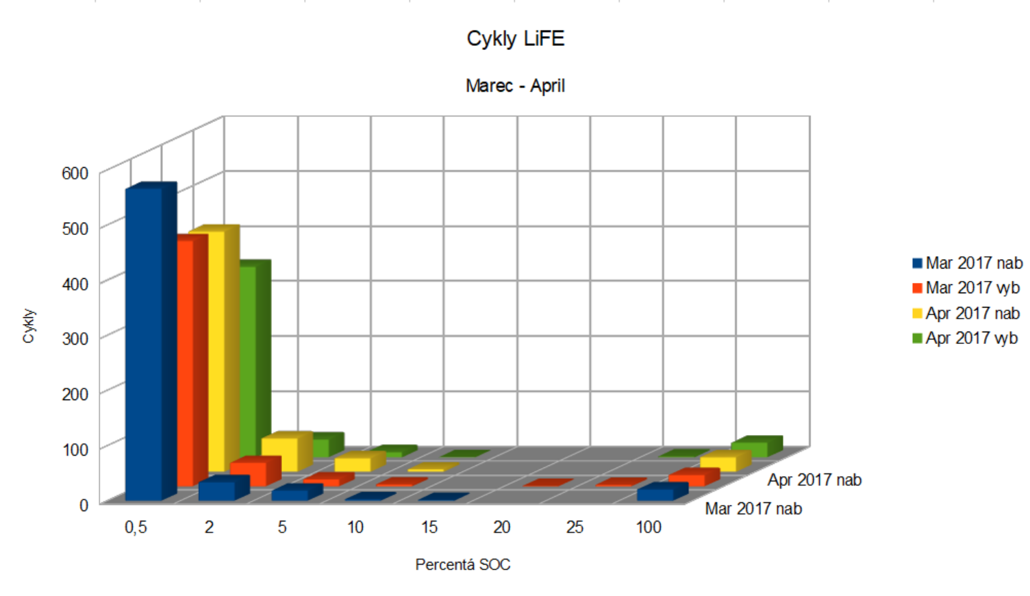

Konečne som si našiel čas na naprogramovanie spracovania LiFe cyklov v jaz. c.
Na obrázku je na y-vej osi počet nabíjacích a vybíjacích cyklov.
Na x-ovej osi je percento SOC, od 0 do 0.5 %, od 0.5 do 2 %, od 2 do 5 % etc.
Vidno, že mikrocyklov menších ako 0.5 % SOC je dosť, najma ak sa varí na indukcii
a ona v určitých intervaloch spína ON - OFF.

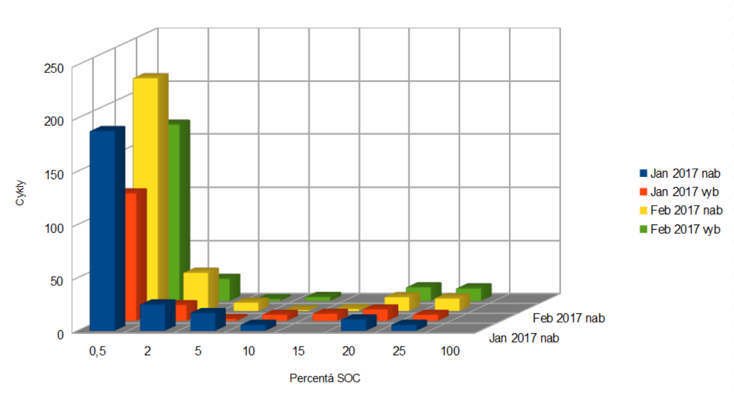

Spracoval som ďalšie dáta cyklov LiFE bateriek.
Vidno, že najviac mikrocyklov je v marci. Potom to už klesá.
