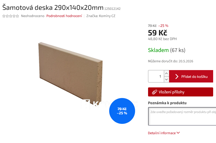

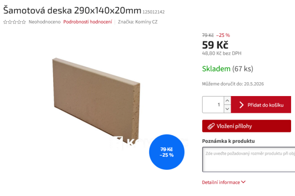

Kdo se bojí, tak oddělí články šamotovými deskami.

Zachvili tema opatrenima bude baterka z 16 clanku 314Ah mit tunu
