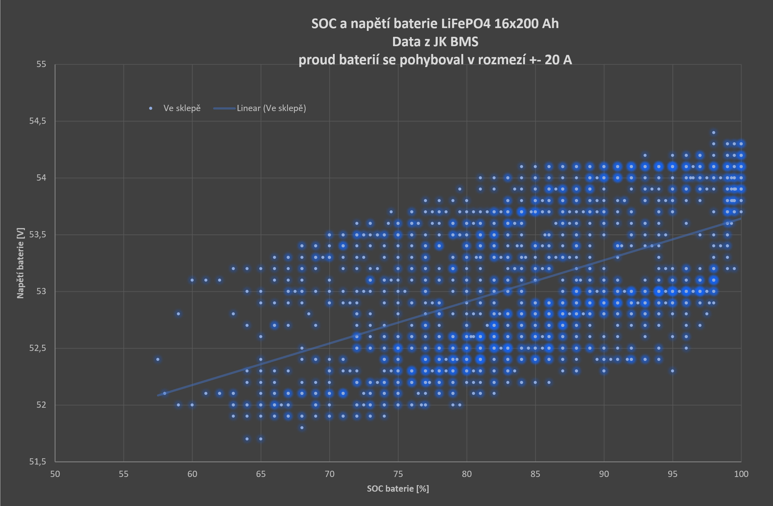

Kalibrace na známou hodnotu SOC nemusí být nutně na 3,45V ne? Prostě si zvolím napětí na které v létě nabíjím každý den a když ho dosáhne a nabíjecí proud klesne, tak je to pro mě 100% SOC. Akorát v zimě to 2,5 mesíce toho napětí nedosáhlo. SOC se za tu dobu rozjelo asi o 5% zřejmě tím, že bylo větší skutečné samovybíjení, než jsem zadal.rottenkiwi píše:Takze ak dam 1.02 az 1.05 a ucinnost 97 - 99 %, tak to nikdy nebude presne.

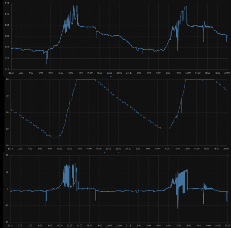

Já to mám nastavené takto, LiFePO4, dva packy paralelně, á 16 článků po 120 Ah, graf je z druhého packu. OK / NOK - mám průběh nabíjení nějak poupravit?
Na obrázku: napětí - SOC - proud.

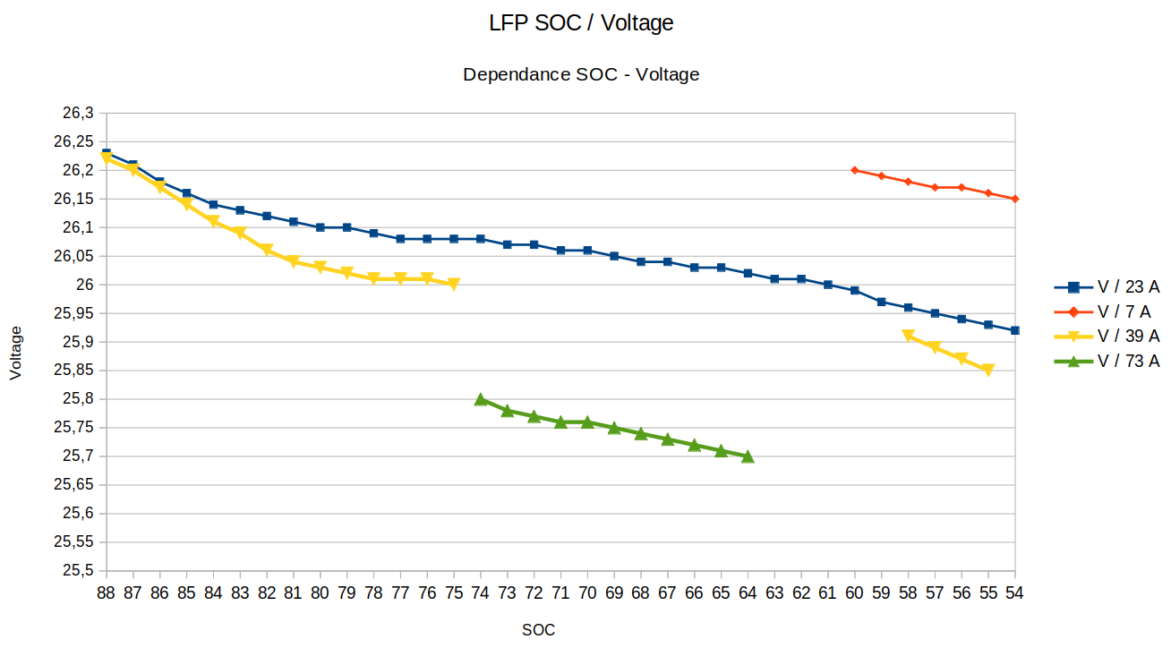

Zatial mam takuto tabulku zavislosti SOC / napatia pri konstantnom / discharge / prude.
Budem ju rozsirovat aj pre nabijanie.

Tam bude potřeba změřit závislost vnitřního odporu na SOC, hezky to vychází mezi žlutou a modrou na 75% jsou 4mR, mezi zelenou a modrou 6mR a červenou a modrou je 13mR dokonce.rottenkiwi píše:Zatial mam takuto tabulku zavislosti SOC / napatia pri konstantnom / discharge / prude.
NO zavislost IR / internal resistance / na SOC je dost zlozita problematika.
Napatie bat. pri nabijani je dane:
E = Eoc + eta-ohmic + eta-ch-tr + eta-diff
eta-ohmic je elektronicka a ionicka resistencia, ktora sa sklada
. . . . . . . . z elyt. vodivosti, odporu terminalov, current kolektorov, zvaranych spojov, separatorov a dalsich kontaktov
eta-ch-tr - je spojena s chemickymi reakciami na elektodaxch
eta-diff - - je polarizacia, ktora vznika v dosledku prenosu castic, ktore
. . . . . . . . maju urcitu hmotnost a tym maju v elyte a elektrodach urcitu max. rychlost
A to vsetko ovlpyvnuju interne faktory:
. . . . . . . . SOC, SOH, chemia baterky a mnozstvo aktivneho materialu
a externe faktory:
. . . . . . . . teplota, prud a vek baterky / procesy zavisle na veku /

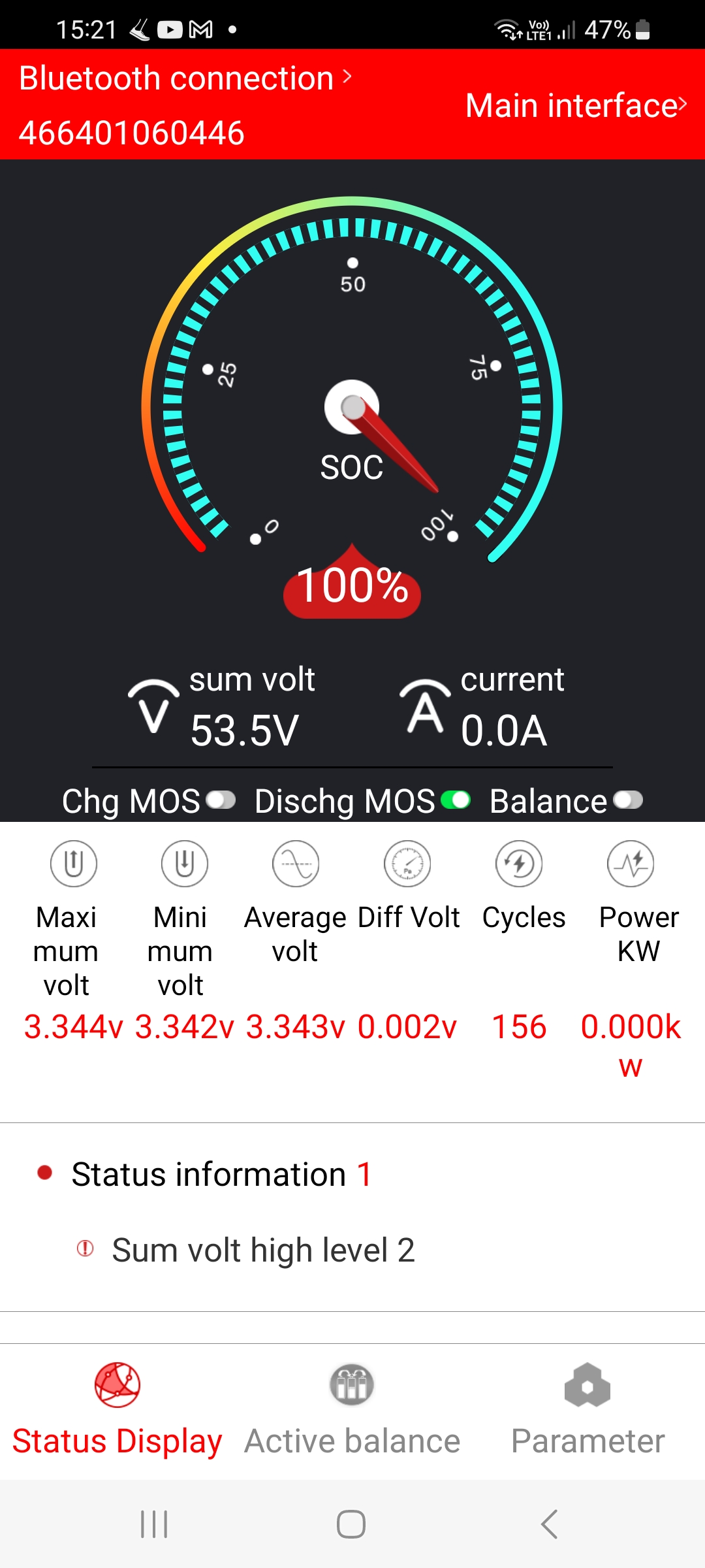

Tomu nerozumím, když se odpojí baterka nabitá na 100% a napětí samo klesne bez vybíjení, tak má furt 100% při těch 3,34V nebo ne?Franta2776 píše:při 55,3V Lifepo BMS odpojí a pokračuje nabíjení do 59,2V. Pár minut po odpojení klesne napětí Lifepo na 53,5V což je cca 90% kapacity
