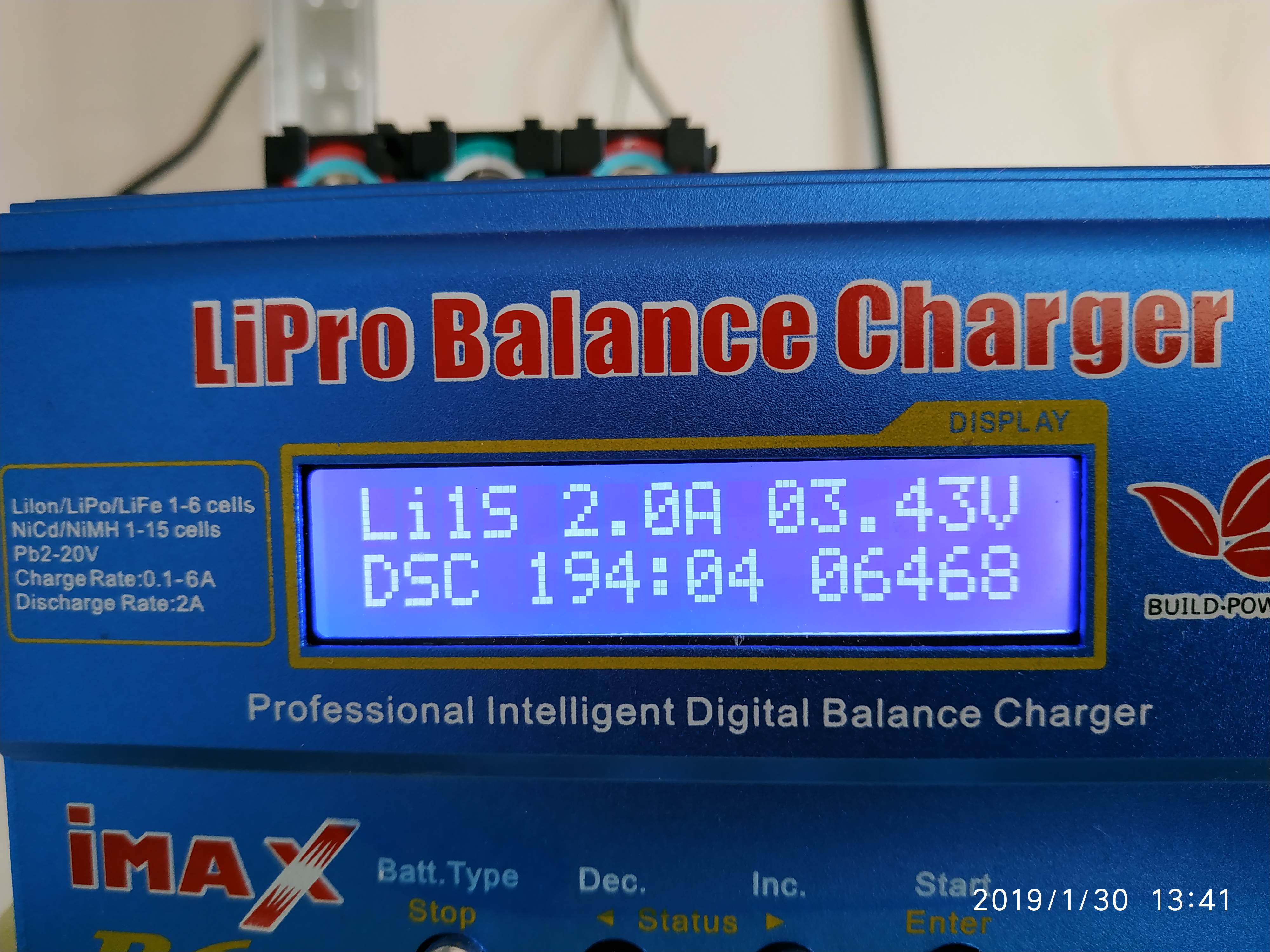

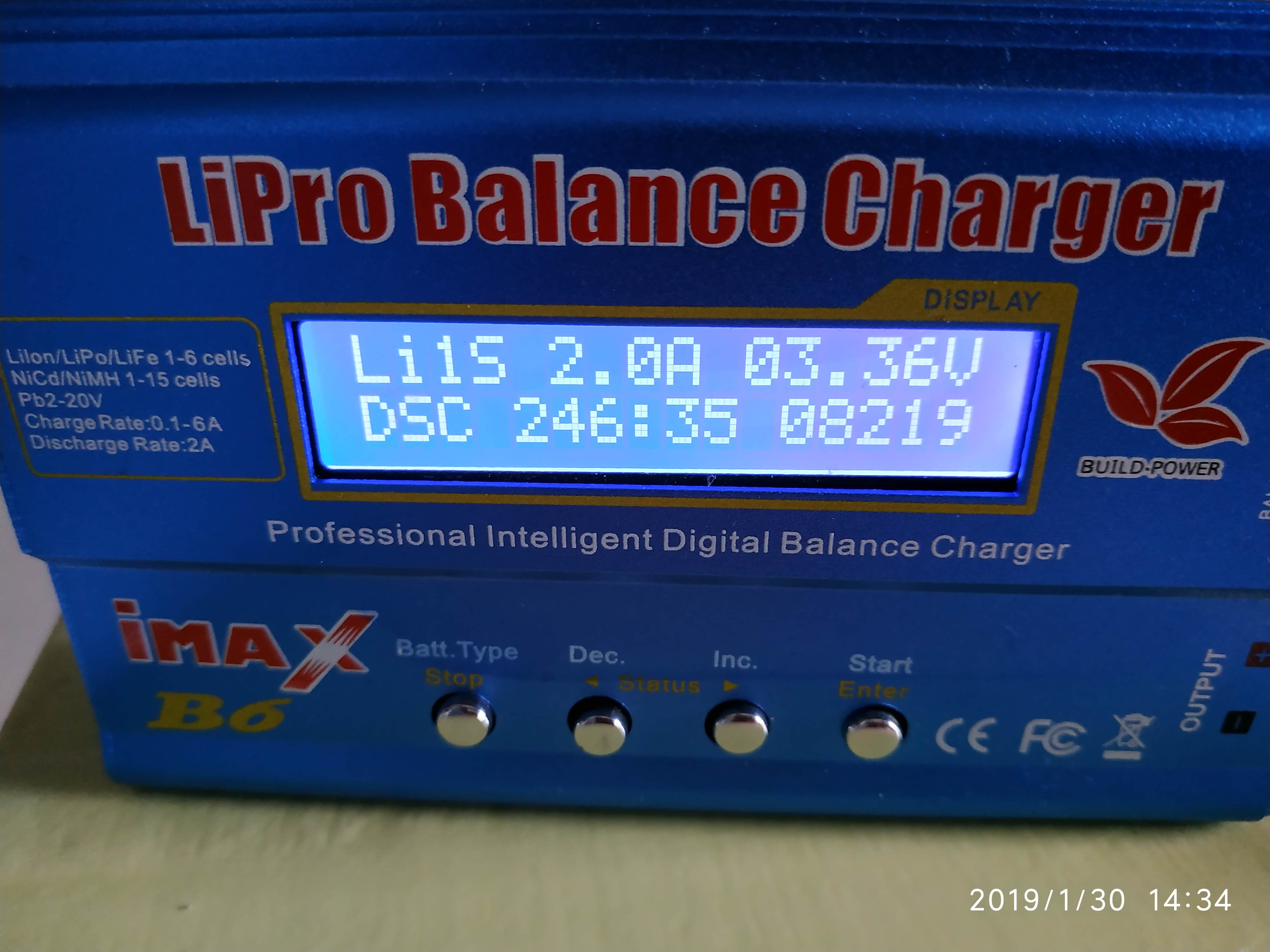

3,43V a 3,36V a za druhe neviem co vlastne ukazujú displeje na videu a co vôbec ukazujú správne napätie.. Schválne som doma skúsil ďalšich 6 druhov 18650 s každá má pri nízkom odbere v okolí 3.4V prudký pád. Na tej stránke co som dával hore aj s grafom si môžeš vybrať batériu akú chceš.... A pozrieť graf sú ich tam desiatky... Pri nízkom odbere 0.1-0.2 C je krivka vybijania plocha a padá v okolí 3.4V. Neverím ze v rozsahu 0.07V pri 3,43V a 3,36V je 10/ kapacity pri nízkom odbere.

Na prvním videu je napětí článku (třetí zleva dole) 3,42V a kapacita 1,584 Ah
Na druhém videu má ten stejný článek napětí 3,35V a kapacitu 1,844 Ah
Co na tom není jasné tedy nevím. Ten třetí údaj který se zobrazuje je vybíjecí proud.
Přesnost měření napětí jsem ověřil multimetrem, to sedí.

Aká bola záťaž?
Nebudeme sa predsa hádať, ty máš taký výsledok aky prezentujes. Ja mam iný s mojou batériou v solare a taktiež iný v teste 6 druhov co som doma našiel. Taktiež tých 30-40 grafov co som našiel na webe ukazuje ze pri 3.4V a nízkej zaťaži ide krivka strmo dole. Ty tvrdiš že máš také batérie co sa správajú inak.. OK

Zátěž je odpor 5R6, 15W +- 5%

Tohle vyslo u me, rekl bych, ze to souhlasi s Volente. Baterie je poskladana z 8ks 18650. Celkova kapacita kolem 16000mAh.

A to se mi nechtelo moc cekat na stredni hodnotu napeti. Takze 3,43V je blikle ke konci a 3,36V hned jak slo z 3,37V. Je tam i datum a cas, kdyby nekdo spekuloval. A pokud by chtel, tak mi to je stejne jedno, predkladam jen prakticka fakta, zadne TEORIE ........
To vis, to mas tezky, nekdo pouziva automat na mereni baterii a nekdo to holt sleduje a jeste k tomu neco dela, je to clanek od clanku a poznas i hned na zacatku tvrdost clanku a kde kterej odevzda nejvic energie.
Tenhle jev se ve velkem poctu clanku P ztrati, ale vis z ceho jsi poskladal. Me zatim absolutnim testem, kdyz pocitam i 26650 Lifepo4 neproslo clanku moc, tusim tak 1700-2000
