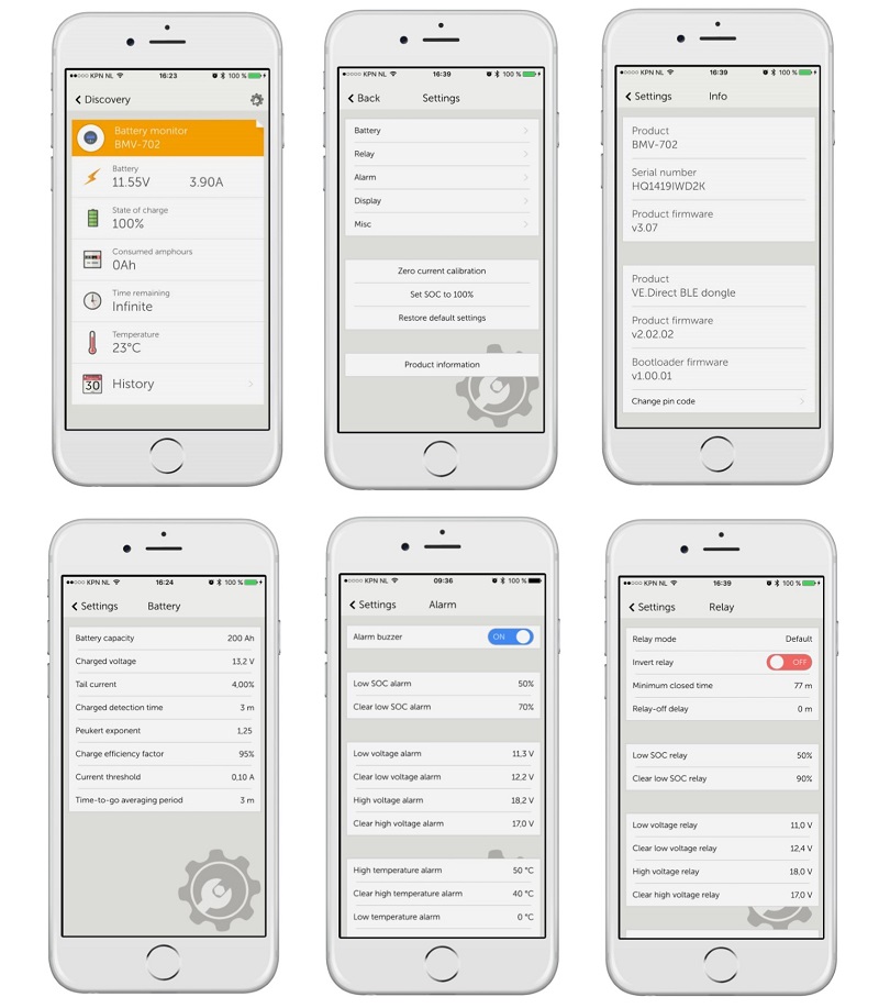

Oto ahoj, o start generatoru se ti muže na zaklade SOC postarat celkem slušně BMV od victronu. používám verzi BMV712 smart, kdybys chtěl je to u mě k vidění.ota píše:Vážení kolegové akademici, řeším dilema pro instalaci Axperta, prosím o pomoc.

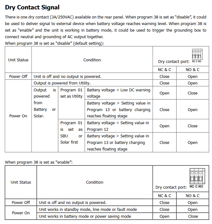

Na tom mém je relátkový kontakt. Dle FW a nastavení má dvě funkce:
1. Připojení PE a N externím stykačem při ostrovním režimu. Nebo
2. Start generátoru při napětí menším než...
Já bych doporučil klasicky 48V a MS variantu... Ty mám odzkoušené i s automatickým usínáním.
Některé kombinace Axpert+generátor mají problém s kolísáním frekvence a napětí a Axpert odmítne nabíjet. Doporučuju předem vyzkoušet a případně externí nabíječku (průmyslový zdroj, kterému je kolísání jedno) v tomhle je asi lepší ta MK varianta... Té je to kolísání asi jedno.
MS sice připojí zátěž přímo na generátor, ale má problém nabíjet...

https://www.ostrovni-elektrarny.cz/inde ... -2000w-pf1
Výkon nabíječky je defakto stejný rozdíl je jen ve výkonu měniče cena není nijak závratně rozdílná

Jasně, Conn Dry na baterkách je. Psal jsem o tom report: https://forum.mypower.cz/viewtopic.php?p=96494#p96494josse píše:To chce zapínat podle SOC a chce to zjistit, jestli mají baterky dry contact, jestli ne, externí chytrost...
Nicméně, zabírá až posledních 10 minut před smrtí BMS a nedá se konfigurovat. Tudíž dle mne je to už opravdu "poslední instance" a genset by se měl startovat o dost dříve a jiným způsobem.
Nejlevnější, ze spolehlivých řešení tedy bude využít zabudovaný Conn Dry Axperta. Sice jede podle napětí, ale naštěstí se dá aspoň konfigurovat společně s bypassem: Luxusní řešení pro automatický start generátoru jsou dvě, avšak poměrně drahá:
- PLC vyčítající SOC z BMS baterky.
- Victron BMV700, spínající genset dle přesně měřeného SOC.

Ještě k tomu BMV700 - pokud tam nebude jiný monitoring, například ICC, tak bych BMV700 s podporou Bluetooth zvážil. Ano, je to drahé, ale hodně lidí na BMV prostě miluje jak umí reportovat SOC, příkon z AKU a dokonce i odhadovat runtime. Doplnit se dá samozřejmě i později:

Cena BMV 700 není rozhodující.
Ono je lepší utratit o trochu víc, než abych byl po zbytek života servisní podpora co má SLA 24/7
A ta appka mi chytře umožní přesunout funkci strojníka baterie na uživatele.
