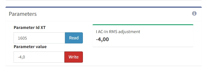

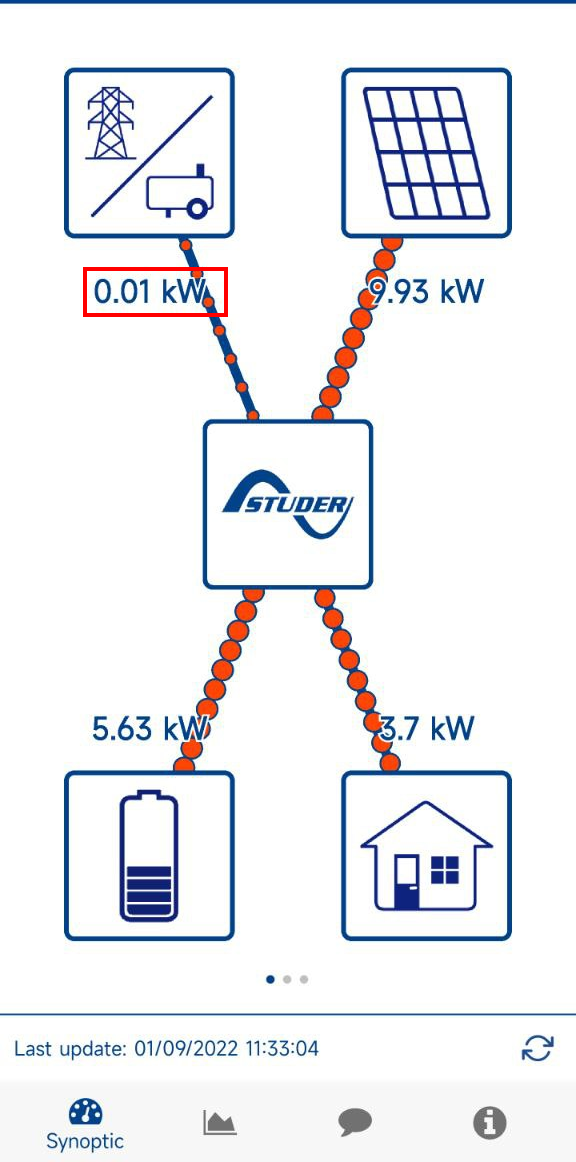

Rad by som sa spytal na nasledovny "problem"
Pridal som 4ty XTM 4000-48 a zaclo mi v apke / portaly ukazovat maly 0.01 - 0.02 kw odber z Gridu.
Mam samozrejme Elektromer z Grid ale ten ukazuje 0.
Ked vypnem ten 4ty XTM, tak ukazuje zase 0kw.
Robi to niekomu tiez?
Je to 2nd hand takze asi to nebude 100%
Skusal som aj Studer support ale ignore, neriesia nic
dik
dik

Re: Studer informacie
Já mám 2 ks XTM a také mi aplikace pořád ukazuje odběr z gridu 0,02 KW. Ale v součtu za celý den je tam pak stejně 0.
@bol-St: ano realne netaha nic, ale prijde mi to nejaka HW chyba nejakeho komponentu v XTM, lebo ostatne 3ks to nerobia
tak daj prosim link, pozrem nato , dikmilhaus píše:Tento problém jsem popisoval , lepe řečeno dal jsem návod jak na úpravy měření na druhém fóru .
Nastavil jsem to takto a ukazuje 0:dave píše:@bol-St: ano realne netaha nic, ale prijde mi to nejaka HW chyba nejakeho komponentu v XTM, lebo ostatne 3ks to nerobiatak daj prosim link, pozrem nato , dikmilhaus píše:Tento problém jsem popisoval , lepe řečeno dal jsem návod jak na úpravy měření na druhém fóru .
dik skusim to...bol-St píše:Nastavil jsem to takto a ukazuje 0:dave píše:@bol-St: ano realne netaha nic, ale prijde mi to nejaka HW chyba nejakeho komponentu v XTM, lebo ostatne 3ks to nerobiatak daj prosim link, pozrem nato , dikmilhaus píše:Tento problém jsem popisoval , lepe řečeno dal jsem návod jak na úpravy měření na druhém fóru .
BTW je nejaka moznost ked mam 4x XTM aby som si pozrel hodnoty kazdeho jedneho zvlast?
Pre zmenu:
Co mi niekto radil, ze treba vsetky odpojit a konfigurovat len ten jeden co robi problem.
Teda asi cez RCC priamo najst param "1605" a tam dat -4 ?
ak by to slo bez odpajania nejako bolo by to fajn , dik
Obávám se , že bez odpojení ze zběrnice -komunikace mezi XTM to nastavovat , nebo vyčítat nepůjde.dave píše:
dik skusim to...
Pre zmenu:
Není to ale nic složitého . Instalace přes RCC komplet OFF , potom pouze do jednoho XTM zapojit jen RCC a měřit a nastavovat.
Není potřeba odpojovat od baterií nebo něco podobně komplikovaného.
