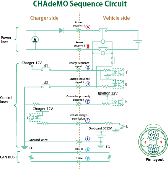

Ahoj chlapi,brin píše:Popravdě není, protože to není jen o wallboxu, ale je k tomu stále potřeba trafo kvůli změnám napětí. Člověk se zbaví potřeby poměrně náročného usměrnění, ale tohoto ne. A u výkonů kolem 20–50 kW bych neuvažoval o neřízeném nabíjení, to auto stejně nedovolí.rottenkiwi píše:Hľadám niečo, čím by sa dalo euto nabíjať priamo z panelov DC, resp. HVDC baterky.
Existuje taký wallbox alebo niečo podobné, aby sa obišla DC-AC a AC-DC konverzia ?
přesně jak říká Brin, úplně snadné to není. Přesto, řešení existuje:
Nabíjení CHAdeMO používá pro komunikaci mezi BMS auta a DC nabíječkou protokol CAN Bus. Právě díky tomu je po připojení auta na displeji nabíjecího stojanu vidět SoC, napětí a proud do baterie. Baterka si pomocí CAN Bus řekne o nabíjecí napětí a maximální nabíjecí proud. Součástí CHAdeMO standardu jsou také funkce V2h a V2x, které umožňují, aby DC nabíječka baterku nejen nabíjela, ale i vybíjela. Japonci jsou koumáci, prostě na to mysleli. Tuším, že se o tom už tady na fóru v minulosti mluvilo, že Mitsubishi tuto funkci prezentovalo.
Je to tedy úplně stejné, jako když moderní tovární baterky komunikují s high-voltage invertorem ve FVE.
Bohužel, kompletní popis V2h protokolu není veřejný, ale je dostupný jen pro členy CHAdeMO asociace, což trochu komplikuje vytvoření vlastního bastlu. Veřejný je alespoň pinout, takže pro zručné kolegy by neměl být problém odposlechnout CAN komunikaci auta a na základě toho pak udělat PLC mezikus, který bude z jedné strany komunikovat s BMSkou auta a z druhé strany bude komunikovat například s HV měničem Solax a ovládat několik relátek.

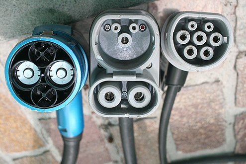

Z leva: DC CHAdeMo, DC CCS, AC Mennekes:Pinout: Z velkých výrobců invertorů nevím o žádném, který by tento protokol přímo podporoval, ale něco už se najít dá:
