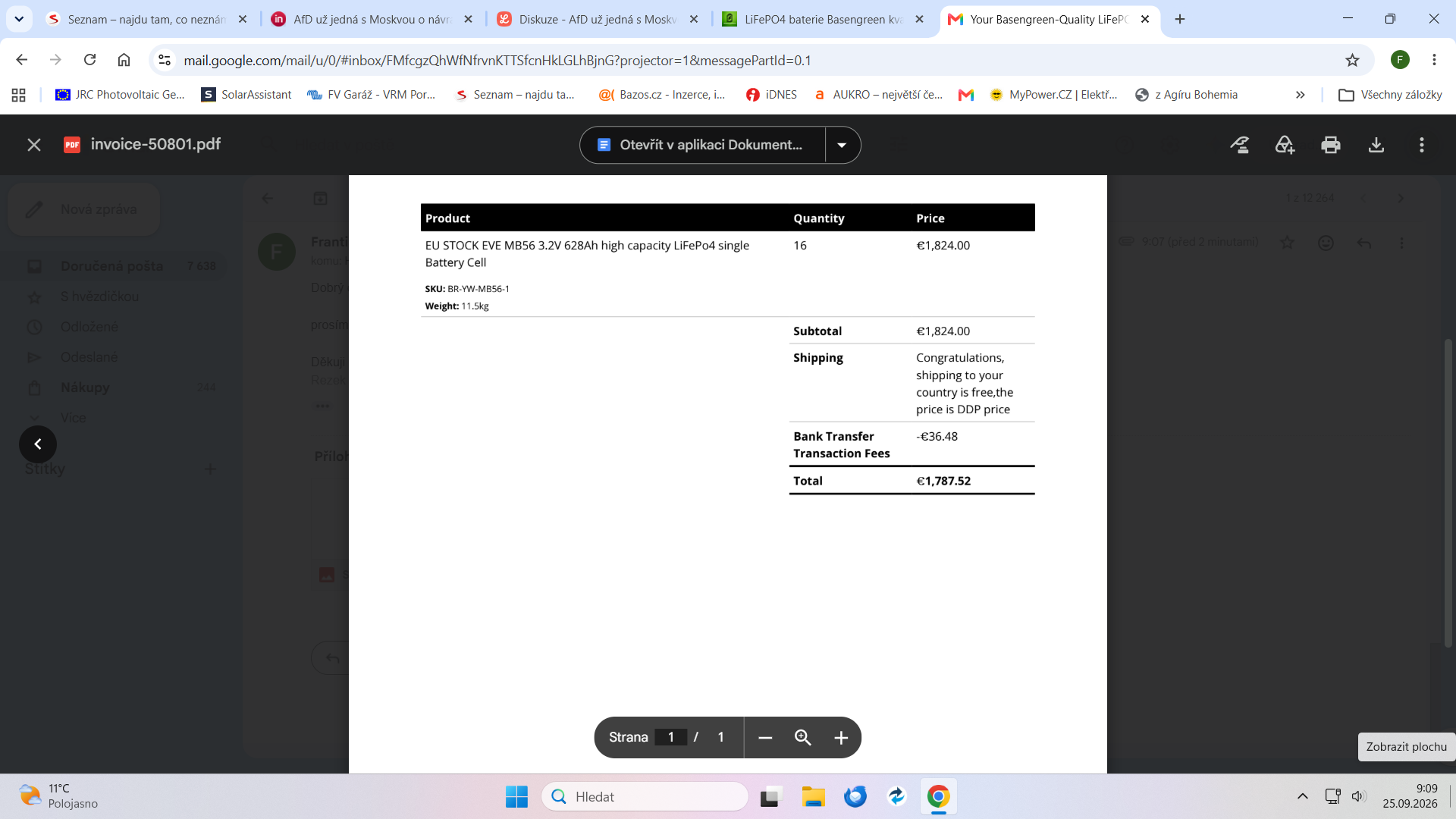

Dnes jsem objednal v tom Basen Green 16ks 628Ah článků.Za 111,8 Eur/ks.V tuto chvíli to vyjde nejlíp. Aspoň budu mít v zimě zábavu

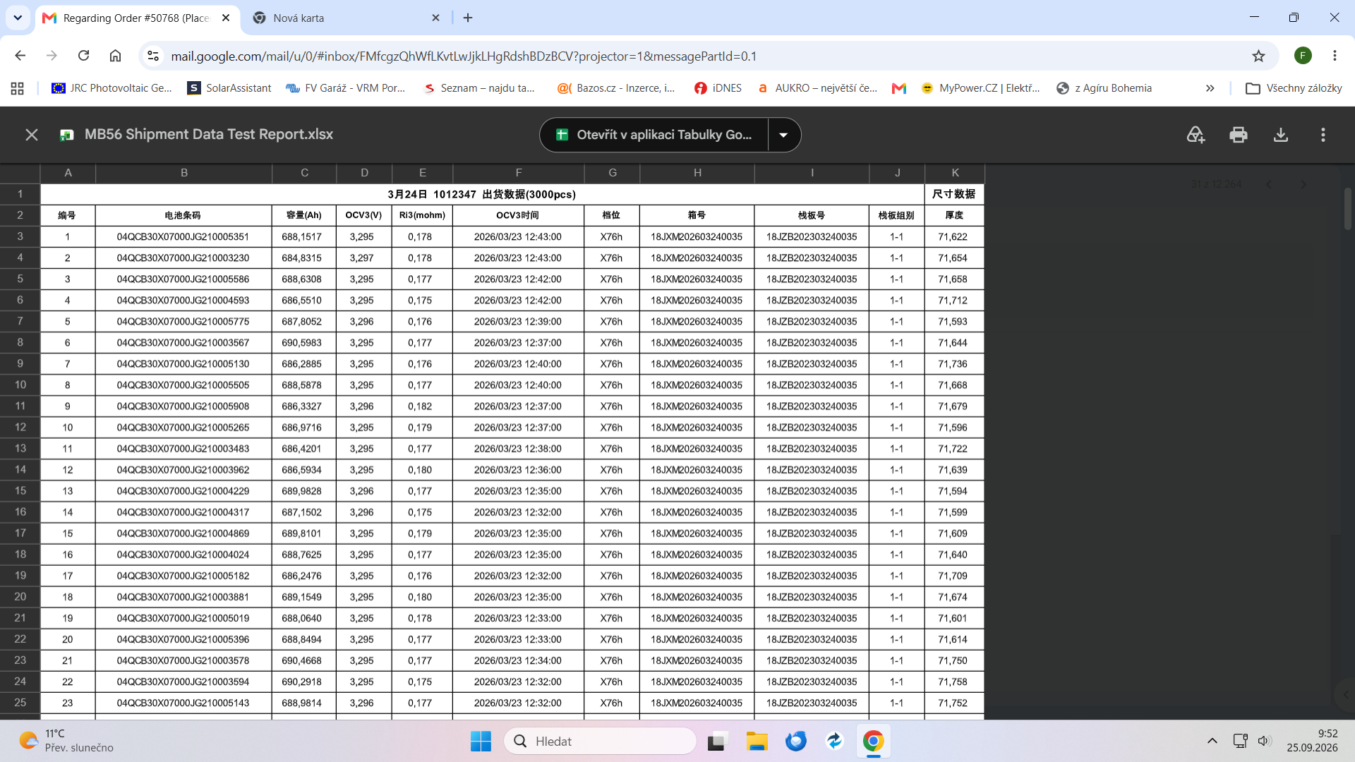

.V excelovském souboru doložili měření celé série z výroby 685-691Ah.Tak by to nemusel být fake.
