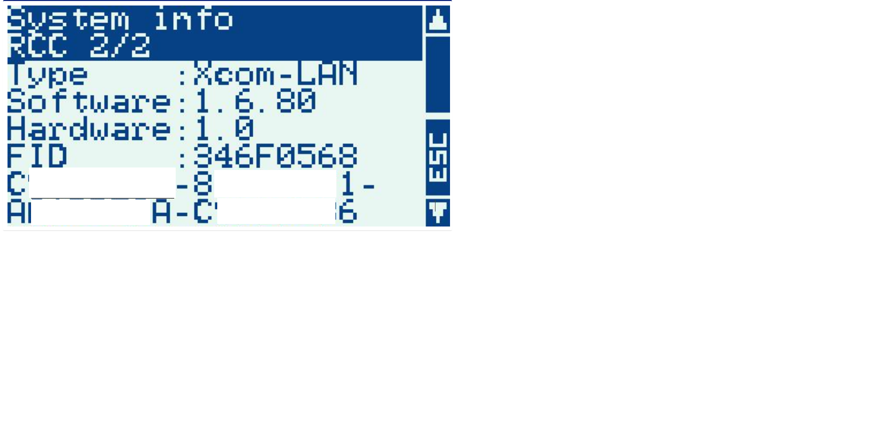

Re: Studer informacie
CI ti natiahlo GUID zistis v menu RCC-> sipka hore - hore->System info-> menu 2 (RCC2)
GUID se zapise spravne, Led sviti, Moxa bluja, ale data se nezobrazi. S jinou 232i to funguje.
