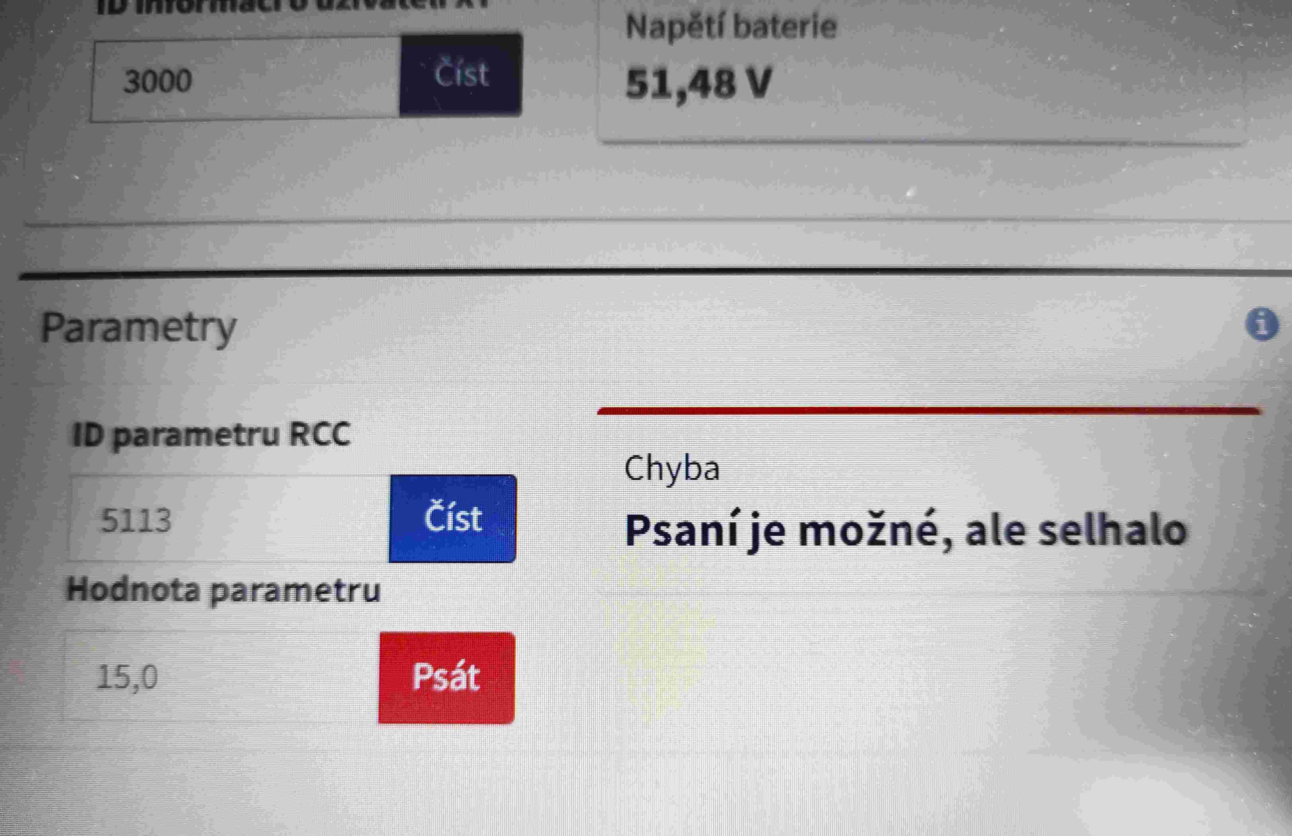

Tak věci se mají jinak, než se zdály.bol-St píše:Všechny proměnné které zmiňuješ výše, jsou ve verzi R682 nastaveny default na hodnoty které uvádíš.
Výjimkou je jenom 5096 - kde je defaultně nastaveno 60s tak to upravím na 120s, ale moc si od toho neslibuji.
V technické specifikaci od Studeru k verzi R682 je to jak jsem psal výše. Když jsem ovšem začal proměnné kontrolovat, tak bylo vše jak píše @dave, tedy proměnné neměly hodnoty uvedené ve specifikaci jako default.
Vše jsem tedy přepsal, až na jednu proměnou 5113, kde se mi to nepovedlo ani opakovanými pokusy zapsat.
Nicméně výsledek je takový, že poslední chyba 66 mi přišla včera v 16:10 a od té doby už je klid.
Tímto děkuji @dave za poskytnutý návod.
