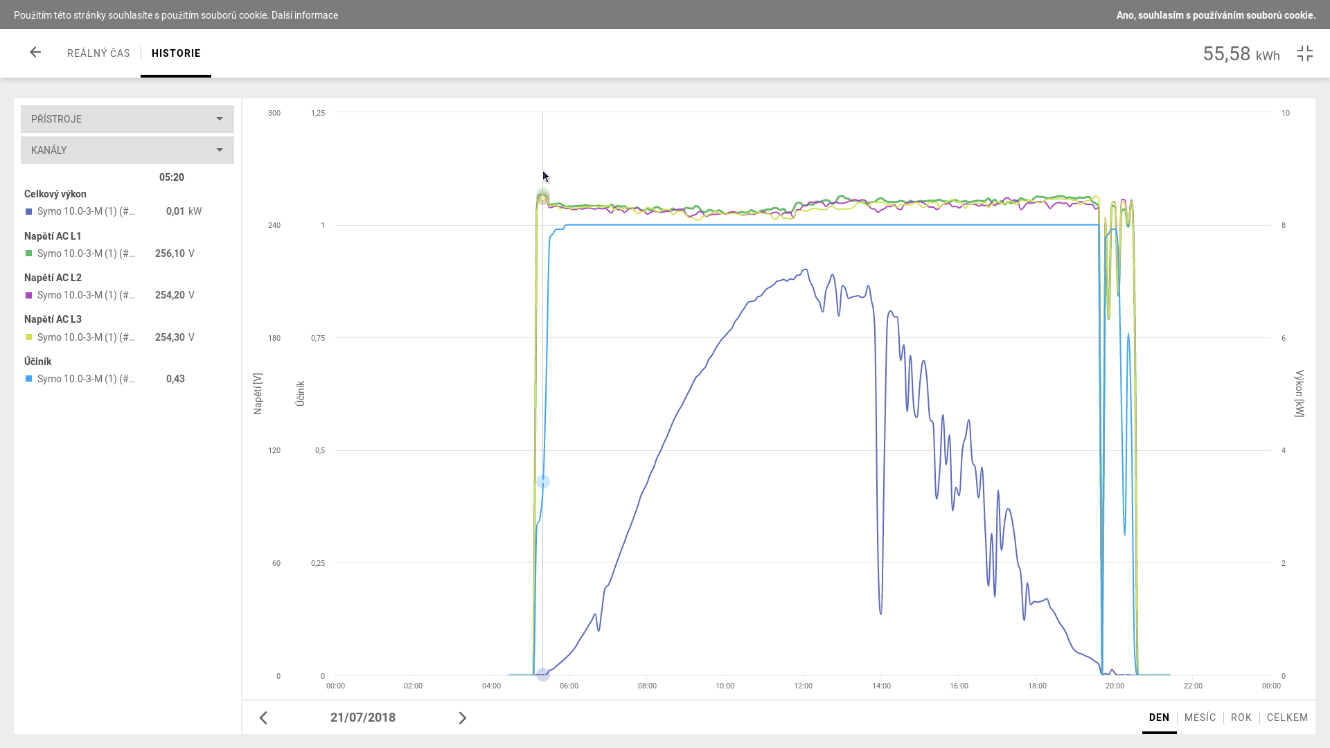

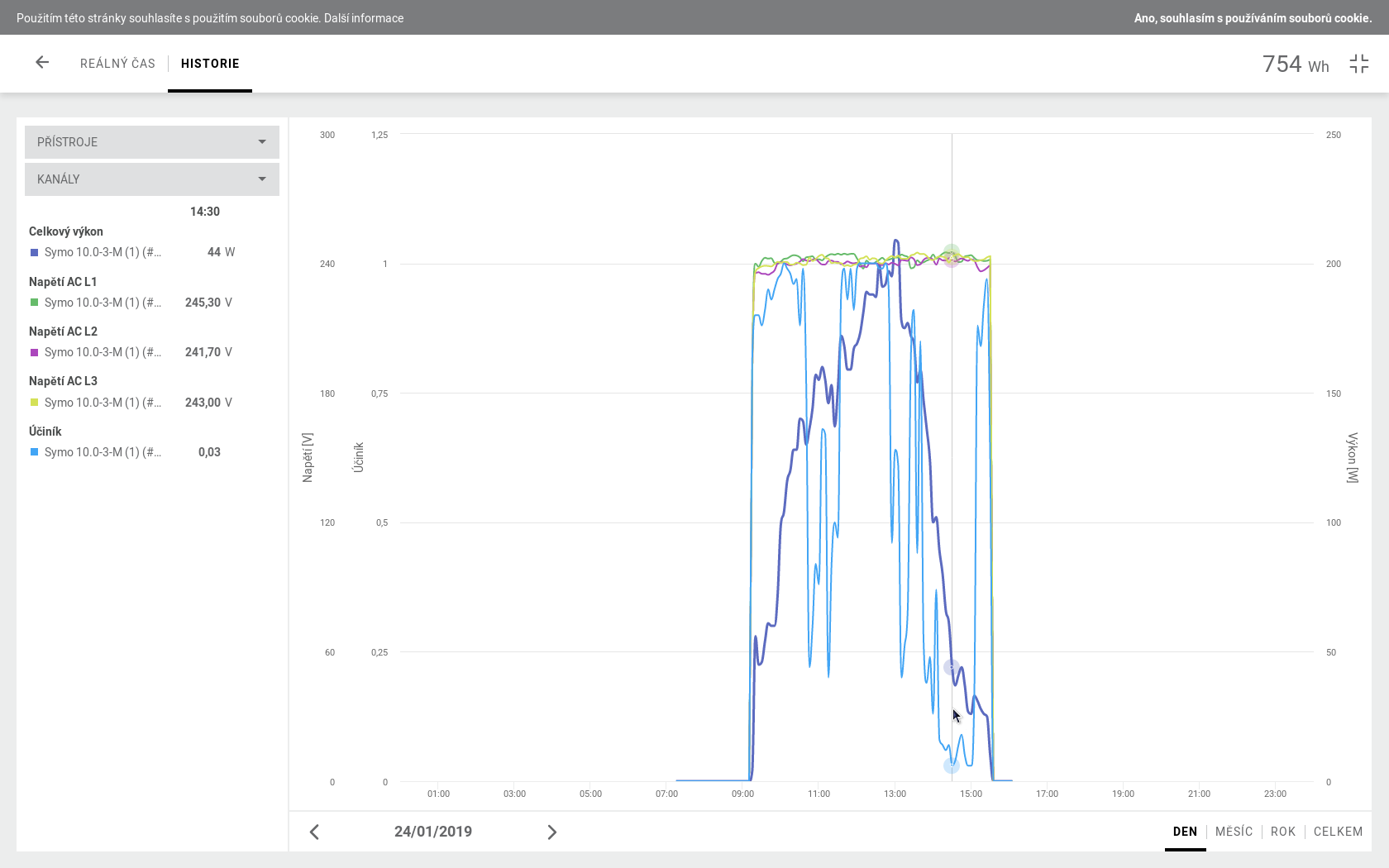

Máme některé instalace v síti kde je odbočka trafa nastavená na více než 250V a elektrárna odběrem jalového výkonu dokáže napětí v síti snížit a místo něj tam dát činný výkon. Třeba ráno je v síti 250V a elektrárna začne vyrábět 30W a přitom začne i odebírat jalovinu 5kVAr a tím sníží napětí v síti a dále zvyšuje činný výkon. V grafech jsou průměrné 5 minutové hodnoty, špičky jsou tedy ještě vyšší.
Elektrárna má veřejný monitoring:
https://www.solarweb.com/PvSystems/PvSy ... d79b378f5e
ANALÝZA > HISTORIE v kanálech vybrat měřené veličiny a dole vybrat den/měsíc/rok.
Funkce Q(u) i P(u) (dle PPDS 2017) byla aktivována dne 12.10.2018 v 14:25, takže tam jde vidět rozdíl jak to pracuje před a po.
Distributor řeší snížení napětí v tomto místě. Uvidíme za jak dlouho se mu podaří přepnout odbočku na trafu.
Na některých grafech je vidět jak elektrárna stabilizuje napětí v sítí a aktivním odběrem jalového výkonu snižuje přepětí a napětí je dokonce nižší než v momentě zahájení výroby.
Takže mýtus o tom že solární elektrárny způsobují přepětí v síti je vyvrácen, alespoň u těch nových s funkcemi Q(u) a P(u) ty napětí v síti stabilizují.
Ještě že nemáme DC rozvody, takové "kouzla" u DC sítě nejsou možné.
