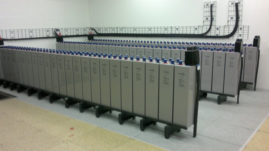

Tak nějak, ale na 48VDC to zas tolik nepřenese. I když 1500A je docela dost. Pro ilustraci přikládám foto baterek, kterýma je to zálohovaný. Každý článek je 2V a 1500Ah. Takže celková kapacita jen 216 kWhkodl69 píše:to Xmasin- fakt dobrá elektrárna, tohle být na 3x400V tak to přenese výkon poloviny temelína...
Nějakej přístavek na rack z boku, v kterým bude jištění by podle mě bylo nejlepší řešení, v telekomunikacích jsem něco podobnýho viděl, akorát skříň byla plná olova...
Jinak to jištění na boku stojanu se v telekomunikacích běžně používá, máme pár racků, které to mají.

Bohužel tyhle baterie jsou cca 4 roky staré, takže se ještě tak 10 let vyřazovat nebudou. Ale pokud budou za 10 let k mání, tak si je odvezu sám
a přebytečné případně nabídnu na bazaru. Ale pozor, jedna má kolem 80 kg, takže to bude chtít dát ma bytelnou podlahu. Baterie 48V bude mít cca 2 tuny
