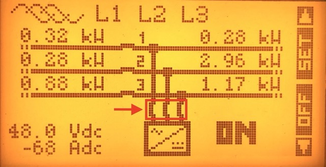

Zdravim Studerakov
Prevadzkujem 3 fazovy system zlozeny menicov Studer XTM-4000 nakonfigurovany ako battery priority podla tohto dokumnetu:
https://www.studer-innotec.com/media/do ... backup.pdf
Vsetko funguje ako hodinky az na relatka spinajuce invertor. Na obrazku oznacene cervenou. Doposial neviem na zaklade coho sa spinaju a odpajaju. Niekedy ked je napatie na baterii nizsie tak su zopnute, ked sa napatie zdvihne tak sa zas odpoja. Niekedy to cvici, inokedy je zas klud. Viete ma nakopnut v com je problem resp. ktore parametre pomenit? 1124 Inverter allowed mam na yes
1187 Standby level mam na 0%
Verziu software mam poslednu, ale robila to aj predchadzajuca.
Dakujem za kazde info.

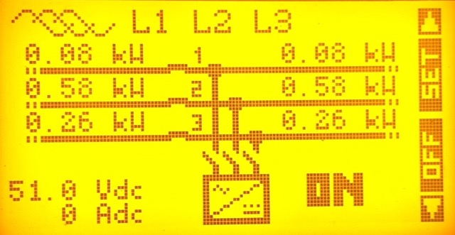

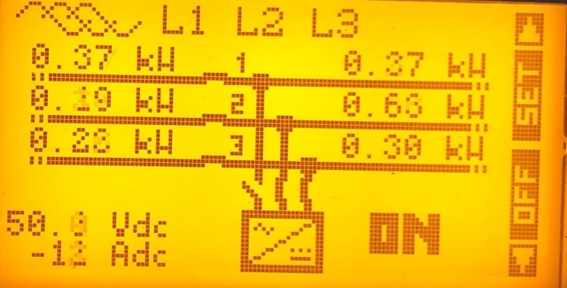

Dakujem milhausmilhaus píše:Je to v nastavení 1140 a 1297 a v závislosti rozdílu napětí a zátěže na XTM.
Jednoduše pokud bude 1140 ne o 2V níže než hodnota 1297 B.P. invertor nevypne.
--Např. nastaveno 1297 -52V a 1140-51,9V.- invertor nevypne pokud bude napětí baterie blízko B.P 1297
--Pokud bude nastaveno 1297- 52V a 1140- 50V bude invertor vypínat pokud nebude potřebovat pomoct limit ACin.
Většinou dochází k vypnutí invertoru při nižších odběrech. Sníží se jeho spotřeba při nízkých odběrech ze sítě a vybité baterii.
Vždy je podmínka být na síti samozřejmě.
Nemá na to vliv ani 1124 ani 1187.
Naozaj ma nenapadlo ze to bude mat suvis s 1140 Floating voltage. Zatial rele drzia zopnute tak to bude asi ok. Myslel som ze tie parametre ovplivnuju len nabijacku a na tej som mal float dole aby nenabijala baterie. Podla rad tu na fore mam nabijacku povolenu aj ked ju nepouzivam.
Skor som si predstavoval ze spinanie invertera bude fungovat ako som nakreslil na obrazku (inverter by bezal len ked je potrebny). To by som ale od toho chcel asi vela. V pripade vypadku siete v nocnych hodinach by tam bolo prebliknutie pokial zopne rele, ale to nie je az taka zavada oproti trvalemu odberu invertera naprazdno.

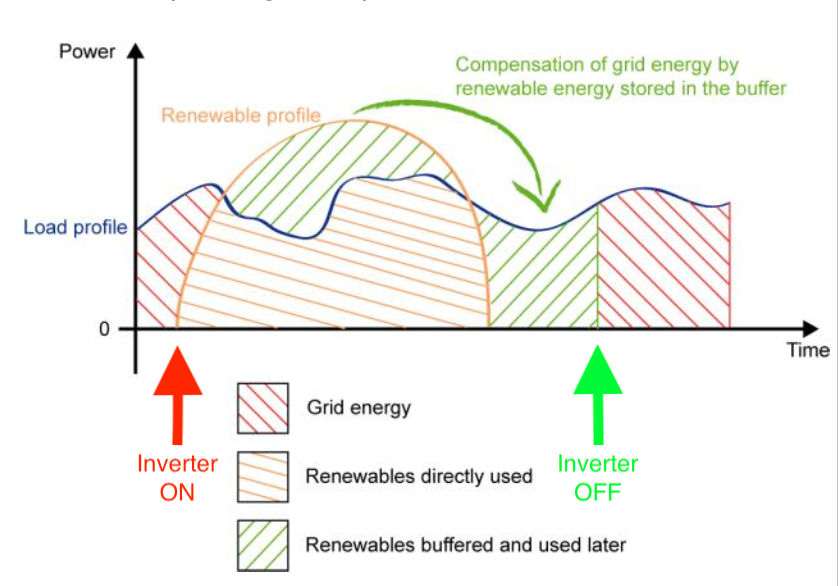

Re: Studer informacie
- Nabíječka povolena není problém , pokud je nastavení správné . Nabíjení ze sítě se použije pouze po delším výpadku sítě a vybité baterii pod nastavenou hodnotu 1143,1145. Ochrana baterie před hlubokým vybitím.yolo80 píše:Dakujem milhaus
- Spínaní invertoru je možné nastavit cca dle obrázku výše. Invertor běží pouze nad B.P. 1297 + cca 0,5V výše. Je potřeba vysledovat při jaké hodnotě chce člověk do takového režimu přejit(u LifePo trochu obtížnější) a potom nastavit připnutí na síť dle SOC na tuto hodnotu a invertor se při připojení vypne.
https://www.studer-innotec.com/media/do ... n-v1.1.pdf
-Ano pokud je invertor vypnutý a dojde k výpadku sítě, dojde k mikro výpadku - bliknou světla atd... Pokud nejsou časté výpadky sítě potom bych to neřešil .
- Jinak samozřejmě pokud je zvýšený odběr na XTM , tak se invertor aktivuje cca 3A pod Input limit 1107, aby byl připraven pokrýt větší odběr než dokáže zvládnout Jistič na AC in.
Jsou různé možnosti nastavení , pro různé požadavky.
