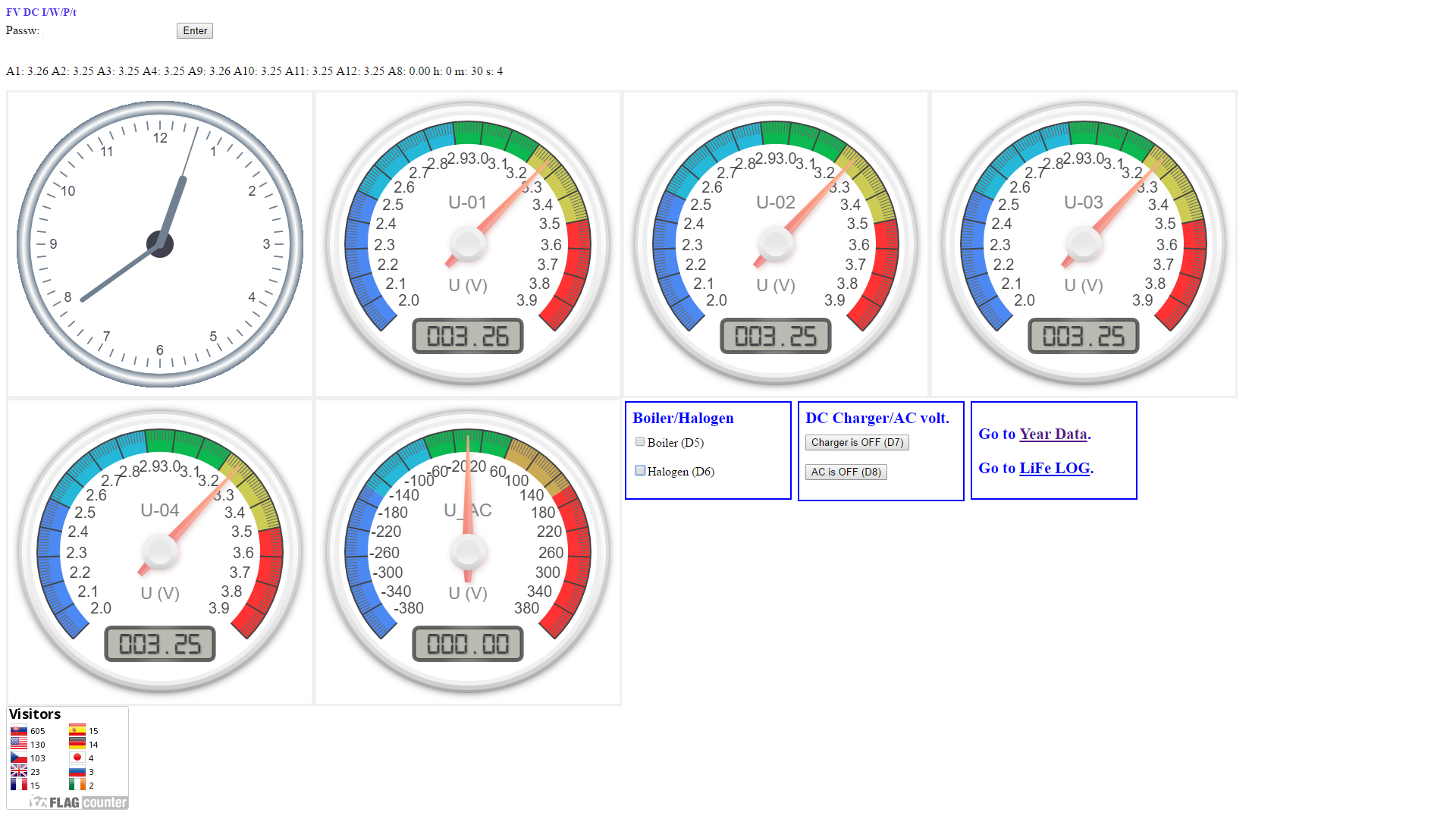

V programe som nič nemenil, na vstupe Mega napatie 5.3 V z DC/DC.
A po výmene Mega číňana za Mega originál, krása, napatia presne ako na baterkách.
