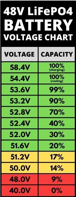

Mám lifepo4 a jak jsem prošel forum tak jsem zjistil, že se nastavuje (u mě se to jemnuje bulk) od 54,4 do 56 a float 53,6 do 54,4 jak jsem pochopil tak šetrný provoz baterky je od 30 do 90% kapacity.
Vybíjení 30% podle tabulky odpovídá 52V naprázdno, dá se předpokládat že u baterky 16kWh při odběru 150-200W platí těch 52V nebo musí být úplně nulový odběr ?
dá se podle tabulky řídit ? předpokládám, že to je hodnota při nulovém, nebo minimálním zatížení

Cena podle mě přiměřená. Když si vezmeš kolik stojí baterie a bms. Pokud chcete baterii opravdu používat dobře a netrapit ji, nějaký měřič energie je prostě potřeba. Neříkám že zrovna victron. Podle napětí to je úplně k ničemu. Tabulky jsou ale většina je vázána na nějaký konstantní odběr. A to se doma prostě hýbe kilowatt sem kilowatt tam. Už jsem to tu někam psal ale až s tím shuntem jsem zjistil že z Winstonu 100ah taham 100% i když jsem měl limit 52v.Lubik píše:Ten je pěkný, ale cena už tolik neglottis píše:Victron smartshunt není špatný;)
A dodržet u lifepo4 nějaké pravidlo 90/30 vlastně nejde. Protože se i ten victron shunt v soc rozjíždí. Bms o mám pak mnohem víc. jediný způsob je horní hranici řešit napětím s spodní podle soc. Já mám všechna napětí mppt na 54,4 v. 3,4 na článek. I tak se nabijou na 100%. I s nižším napětím by byly skoro na 100%. S tímhle napětím mi to pak krásné na horní hranici rovná balancer nastavený na 3,41.
