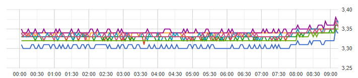

K tejto téme doplňme ešte vaše skúsenosti s maximálnymi vzájomnými rozpätiami článkov - aké pozorujete? Články mám pol roka a priemerný rozptyl napätí za tento mesiac mám 0.023 V, avšak max. hodnota až 0.06 V (za určitých podmienok). Mám sa znepokojovať, alebo je to OK? Adrianb tu písal, že on na článkoch nevidel rozptyl väčší než 0.006, to mi príde ako z iného sveta.
Prevádzkovanie: balancujem na 3.4 V (avšak teraz cez zimu skoro vôbec, kým som zistil, že Tristar balančné napätie reálne nedosahuje - zle nameriava), odpájam pri 3.18 V.

Áno, bez záťaže tam býva okolo 0,006V. V záťaži je tam okolo 0,03V. úbytky na prepojkách mám od 5 do 12mV (nie úplne ideálne). No keďže ten pack je jeden zpomedzi iných batérií, štandardne takýto prúd z neho ani neťahám.

OK, no u mna takto, pripojeny bol len regulator, rele a stykac: Premeriam teda ale aj uplne bez zataze.

takže ober +- aký? do pár mA? Ak dobre čítam rozdiely tak +- 0,05V
Ak to dlhodobo funguje, zatiaľ nerieš. Ak sa rozdiel bude časom navyšovať tak potom rieš. Možno stačí články prepojiť paralelne a nechať ich nejaký čas nech si vyrovnajú náboj. Niekto to tu dokonca na fóre písal že to robí raz za rok. A nepotrebuje balancéry/prelievacie pumpy. Treba pohľadať

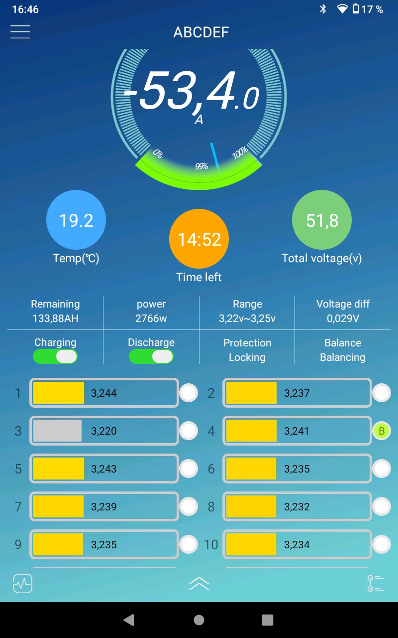

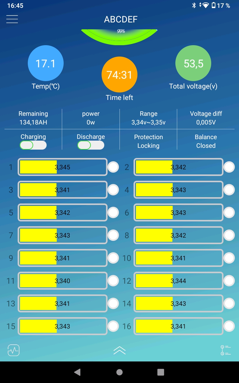

Pred nedavnom som tu riesil napatie a nafujkovanie novych EVE baterii. Po nabili si takmer vsetky udrzuju napetie 3,55 V aj ta viac nafuknuta. Jedna mala len 3,35. Povedal som si, ze nechcem riskovat zapajat neotestovane baterie tak som Atorchom DL24P premeral zatial obe pre mna kriticke - s napatim 3,35V a nafuknutu. A aky bol vysledok? Moje 304 Ah baterie maju kapitu 317 resp. 320 Ah. A to som meral kapacitu cca. dva mesiace od nabitia a vybijal som len do 2,7 V. Cize realna kapacita je spickova a ako vidno, je uplne jedno ci clanok ma ustalene napatie 3,35 alebo 3,55 V, resp. ci je viac alebo menej nafuknuta... Tolko maly test fve greenhorna.
