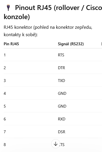

Tak opravdu jsem měl TX/RX obráceně na tom přímém kabelu UNITEK : RJ45>FTDI>USB , takže pin1 na RJ45 musí jít na původní drát z 3 a pi2 na RJ45 musí jít na původní drát z 6, pin8 na RJ45 jde na původní drát 4,nebo 5 obě jsou GND
