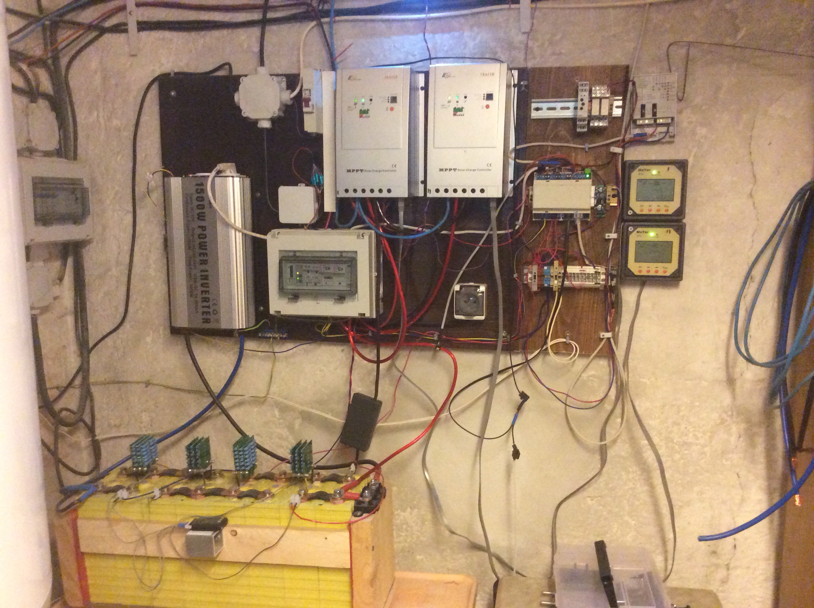

Tak proběhl zkušební upgrade. Sehnal jsem druhý regulátor a zkusil zapojení dle "střidače" - ZFEJ...
Dva panely JV s jedním reglem a dva JZ s druhým. Dnes celkem svítilo, takže první poznatky:
Pozitiva - nejsou potřeba Schottky mezi stringy,
- mám záložní regulátor pro případ prů....ru,
- oba jedou v rámci svých parametrů, takže nehřejí,
- není tedy potřeba přídavné chlazení,
- po poledni, kdy jsou osvětleny zhruba stejně oba stringy, každý dával lehce přes 30A,
takže dohromady přes 60A do baterky,
- samostatný regl dával max 48A a topil jako blazen.
Negativa - zase to stálo nějakou korunku...
Jsem spokojen, asi to tak nechám.

Paradny upgrade.
