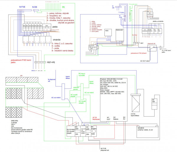

I když není přítomen Hromosvod je řešení 2) správně?
Zdá se mi dost riskantní si tahat do domu blesky. Navíc stav centrálního zemniče je velká neznámá.

Re: FVE 4,5 kWp, baterie 10 kWh, 3F asymetrický střídač
Nemám METkodl69 píše:jedině řešení 2 je správně, a je třeba použít odpovídající průřezy, stajně jako odpovídající přepěťovky nejen na DC ale i na AC... Není o čem diskutovat, všechno je napsaný v ČSN EN 62 305 -1 až -5...
Udělal jsem si takový podrobnější plánek jak bych překopal elektrické rozvodů a zapojil FVE. Musí být současný odběr z DS i s FV. fáze i nulové vodiče by se potkat neměly. Varianta bez zapojeného AC IN s automatickým přepínačem sítí. Bude to funkční nebo tam vidíte nějaké chyby?
- Příspěvky: 7493
- Reputace:1076
No to připojení z DS máš nějak divně. Buď máš dotažený modrý, tak pak musí být propojený s modrýma a uděláš si svůj zelený. Anebo máš dotažený zelený, pak ale z něho na svorkovnici musíš vzít modrým do toho HDO a elměru. Takhle ti to modré plave.
Vedle toho hl. jističe úplně nevím co je zač ta svorkovnice, protože je to zaplombované. Ale vstup jsou 3 fáze + PEN a na té svorkovnici vedle hl. jističe se dělí na žlutý a modrý tzn PE a N.
Ahoj, ještě zvažuji zda je rozdělená na 2 stringy správné. Pokud bych udělal 3 stringy po 4 ks panelů pomohl bych si tím nějak z hlediska bezpečnosti, nebo je to jedno?
Kdybych se dostal s DC napětím panelů pod 230V nesnížilo by to pravděpodobnosti přetoku při přetížení sítě, nebo to při konverzi DC/AC nehraje žádnou roli?
Měl jsem menší diskusi s p. Kolaříkem a dle něj může při zakolísání odběru nebo dodávky dojít k přetoku do sítě a to i u měničů s dvojitou konverzí Axpert king II a MPP pip 5048 mkx, kvůli vysokému napětí z panelů.
Celý RE je vždy v TN-C. Vývod taky a standartně se dělí na TN-S až v domovním rozvaděči, kde má být přizemněn. Co se týká rozvodů, já mám jakoby čtvrtou fázi, která je z FTV.
čtvrtá fáze by znamenala natahat nové kabely do rozvaděčů zásuvek atd. do toho nepůjdu, nevidím v tom žádný benefit.
Já jsem stávající instalaci nedělal, dělal ji elektrikář. Bod rozdělení PE je hned na svorkách u hlavního jističe..
do horního patra vede pouze 3F + PE, kde je N vyroben proklamováním s PE, což je asi špatně.
Už nemám možnost se dostat k PEN bez rozplombování krytu u hl. jističe.
Odplombovat je ta posledni vymluva
Nahlasis odstraneni poruchy a hotovo.
PE se nerozděluje, když tak PEN se rozdělí na PE a N. Jsi si jistý že u hlavního jističe je PEN rozdělen?socirel píše:čtvrtá fáze by znamenala natahat nové kabely do rozvaděčů zásuvek atd. do toho nepůjdu, nevidím v tom žádný benefit.
Pravděpodobně ti elektrikář ti natáhl od hlavního jističe 3F+PEN do patra a tam jej rozdělil na 3F+PE+N.socirel píše:do horního patra vede pouze 3F + PE, kde je N vyroben proklamováním s PE, což je asi špatně.
Což dává smysl, přívodní kabel do patra je jen 4xněco a při vyhledávání poruchy je bod rozdělení přístupný v patře.
cipis to píše správně stačí nahlásit rozblombování krytu z důvodu blikajících světel. Elektrikářská firma bude kontrolovat dotažení svorek.
Mám už právě jističe nakoupené.
Na jištění baterií mám toto https://www.solarsun.cz/pojistny-odpina ... rii-100-a/
Myslíte že stačí jeden odpojovač na všechny batery packy, nebo dát odpojovač na každý zvlášt?
Ještě zpátky k tomu zapojení. Když chci čistý offgrid tak ze sítě dotáhnout do měniče pouze zelenožlutý PEN na svorku AC in a AC out. Modrý N a fáze mi pak bude začínat na výstupu z měniče a s žádnou fází, N, PE, nebo PEN z DS se již dále nepotkají?
Tak pokud tam chces sit IT (a s tim pak hlidac izolacniho stavu atd.), tak ano. Jinak musis to N z menice uzemnit.
o uzemnění výstupního N ze střídače se postará PE(N) vodič co jde do střídače, ne?

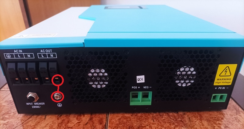

Může mi ještě někdo vysvětlit proč se u ostrovní FVE nedoporučuje spojení N z DS a N výstupní z měniče?
Zkusím se podívat jestli je uvnitř měniče proklemován PE a výstupní N.
Pokud to spojení neprovádí střídač automaticky při svém spuštění prostřednictvím kontaktu vnitřního relé,tak naopak to propojení musíte realizovat Vy,za předpokladu že výstup bude sít TNS.Navíc by tam mělo být provedeno přizemnění vzniklého PE.

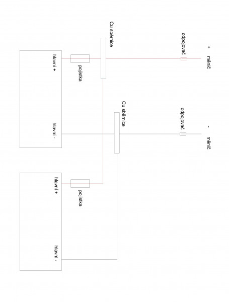

Je toto připojení baterií Správně? kabely mám 35 mm2.
Pojistku mám zatím jednu https://www.solarsun.cz/pojistny-odpina ... rii-100-a/
myslíte že je 100A dostatečná hodnota nebo vzít raději 125A?
Měnič má maximální nabíjecí i vybíjecí proud 100A.
Každá baterie bude mít svoje BMS, kde se dá nabíjecí proud také nastavit?
Pojistka asi nebude úplně ok pro odpojování, že? lze baterky např. v případě údržby odpojit ze sběrnice izolovaným nářadím, nebo raději odpojovat např nějakým silovým konektorem?
- Příspěvky: 7493
- Reputace:1076
Tak všechno dej přes pojistkové odpínače, ne odpojovače. A na oba póly.
takže 4x https://www.solarsun.cz/pojistny-odpina ... rii-100-a/ nebo něco jiného?
Baterii odpojit jen odklopením pojistek?
Jestli za baterií napojím pojistku zhora nebo zdola je jedno, že? Hlavně nespojit + a -
