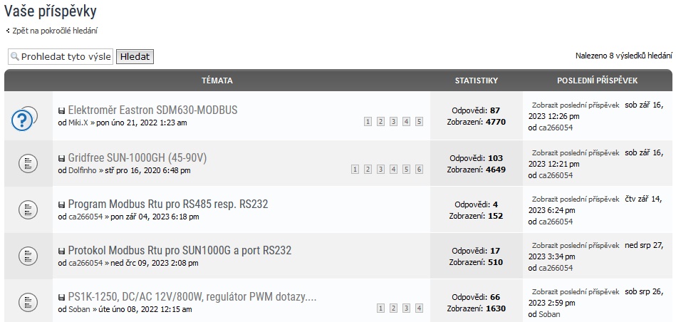

ca266054 píše: sob zář 16, 2023 12:26 pm Vi tu někdo, co to znamená, když je u seznamu mých příspěvků velký modrý otazník ? -:)
Příloha
lzahradil
Site Admin
Příspěvky: 1144
Registrován: ned srp 12, 2012 1:18 am
Reputace:431
Lokalita: blízko Plzně
Výkon panelů [Wp]: 5840
Kapacita baterie [kWh]: 28
Bydliště: CZ
Lokalita:blízko PlzněSystémové napětí:48VVýkon panelů [Wp]:5840 Kapacita baterie [kWh]:28
Re: Elektroměr Eastron SDM630-MODBUS
Nový příspěvek od lzahradil »
Zakladatel tématu je Miki.X a ten k němu umístil ikonku s otazníkem.
Tzn s tebou to nemá nic společného.
