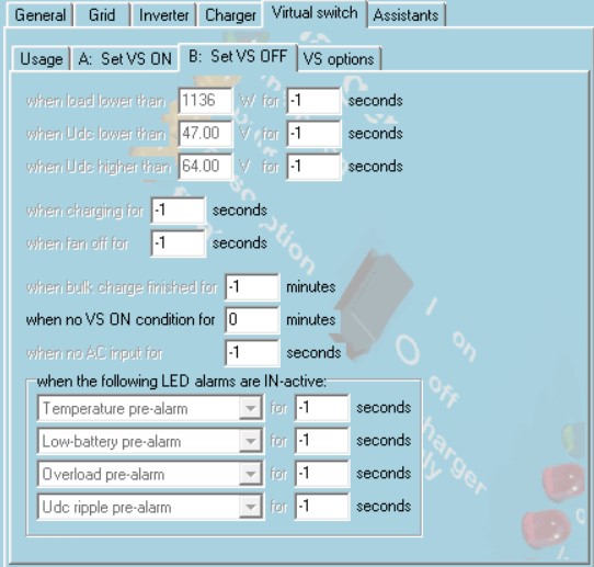

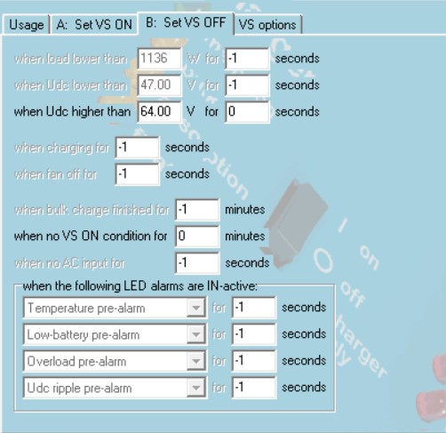

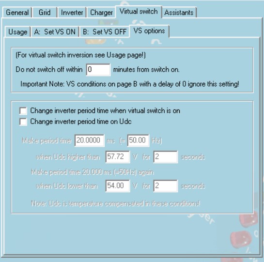

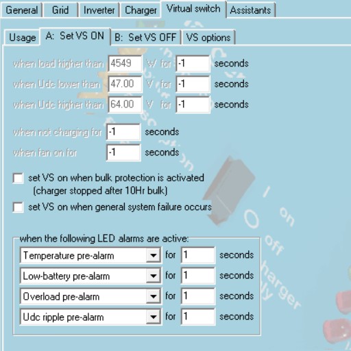

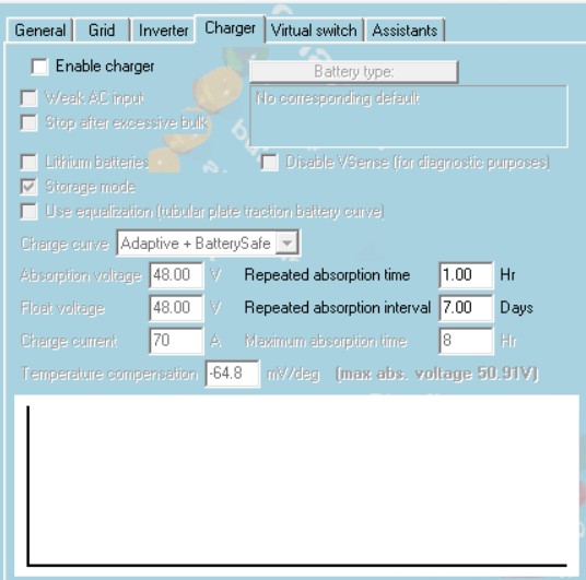

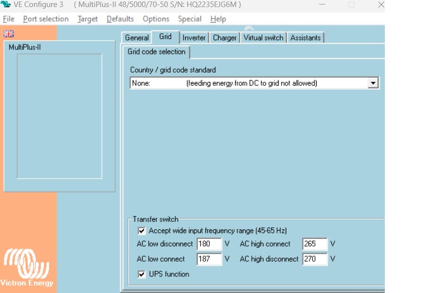

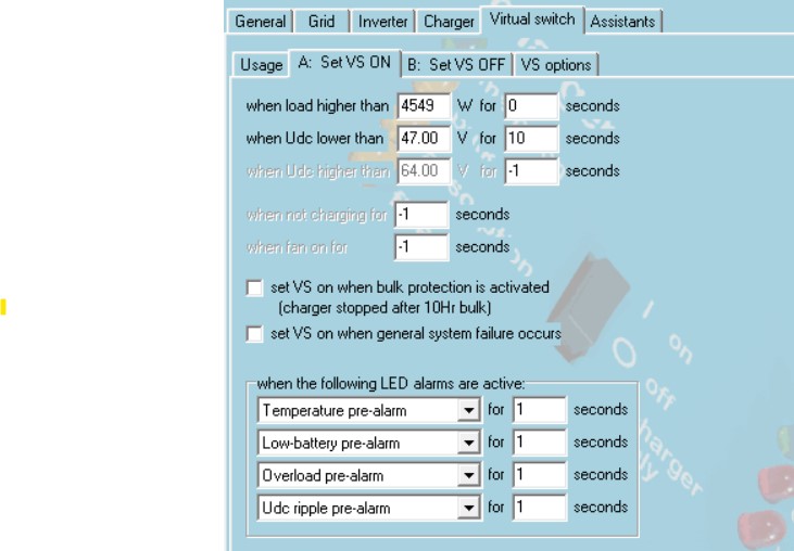

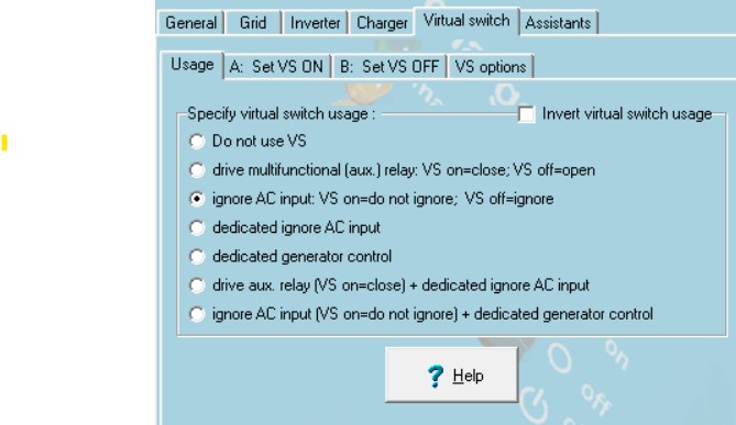

Ahoj, chtěl bych obnovit téma.. nová instalace s MultiPlus II Gx + Pylontech na V-CANu, kterou bych chtěl v případě vybité baterie přepnout na DS bez přetoků sítě přes VirtualSwitch.
Nastavení viz screenshoty (data se načetla z baterky, ale nelíbí se mi ty časy -1), remote console hlásí AC input disconnected, grid code nemám přiřazený.. nastavení VeConfig uploadováno, restart všeho, staženo zpět pro kontrolu, že je to opravdu nastavené.
Zkusil jsem připojit AC-IN do gridu, ale k mému překvapení se na displeji Multiplusu ukáže "Solar: ESS +xx W".
Jestli to chápu dobře, tak ESS zůstalo zapnuté a pere to Watty do gridu? Je na mém nastavení něco viditelně špatně?

Re: Victron a prietoky do siete
Odporúčam sa registrovať na Victron professional, kde sú videá ohľadom všeobecného nastavenia, tak aj VS a asistentov.
-1 vo VEconfig znamená "ignore", čiže aby systém zobral nastavenie musí byť hodnota kladná.
Ak sa MP2 nastavuje cez VRM treba najprv stiahnuť konfiguračný súbor, ten upraviť a násladne naspäť nahrať.
ESS je asistent, a ten nemôže byť spustený, ak je zapnutý VS.
Pre ignore AC použi VS Dedicated ignore AC input. To na základné nastavenie stačí. Treba nastaviť horný aj dolný výkonový limit, rovnako aj dolné aj horné napätie.
Čo máš za batérie, že tam chceš nastaviť rozsah 47-64V?

Jasně, takže ta hláška Solar ESS na displeji, bude něco úplně jiného.Diablo1st píše:ESS je asistent, a ten nemôže byť spustený, ak je zapnutý VS.
Mám 1ks Pylontech US5000 .. přes VE-can. Podle návodu Victronu k VS si to mělo načíst hodnoty samo. Ale když se ptáš, tak je ten rozsah docela divoký. Ještě kouknu do manuálu od Pylontechu.
