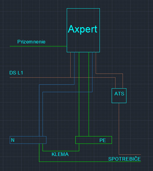

- Diablo1st
- Příspěvky: 2352
- Reputace:233
Re: Axpert- dvou, nebo třívodičová síť.
Mne to je všetko jasné, len som reagoval na to "čo je zložité na zapojení Axperta".bublich píše:Vždyť Cipis a Camel Vám napsali co s tím.Musíte napevno propojit PEN in a PEN out u měniče a budete to provozovat jako stávající síť TNC.Chtělo by provést ještě navíc přizemnění PEN nějakým CY6 v okruhovém rozvaděči za měničem samostatně odněkud zepředu (HOP atd.)jako ochrana proti případnému rozpojení PEN na měniči.Jednoznačně bych však raději provedl rekonstrukci na síť TNS v části napájené měničem (se stejným přizemněním PEN) a postupně přidával další prostory,stejně k tomu jednou dojde.Samozřejmě nyní nemůžete provozovat chrániče.(V TNC je jen jedna "nula" PEN).
Jasné, že rekonštrukcia je najlepšie riešenie a áno aj u mňa to príde tak do 2-3 rokov, ale určite nie teraz.
Preto po prečítaní viacero vlákien na toto téma Axperta pripojím takto:
Kde máš PEN z DS?
A to přizemnění je co? To je nějak v luftě ... To máš dotáhnout extra (myslíš šasi) do PE svorkovnice, která je přizemněná.
Stejně tak od spotřebičů to nedotáhneš na N, ale na to v obrázku PE (co se asi stane, když ta klema upadne?).
Když budeš časem dělat rekonstrukci, tak to už udělej správně i tady, ať to nepředěláváš úplně celé ...

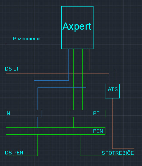

Keďže nemám (zatiaľ) bleskozvod ani uzemnenie v základoch, pre súčasnú FVE som dodatočne do zeme dal 2ks 2m tyčí a k meniču som si dal ekvi svorku.
Troška som upravil schému, doplnil som ešte jednu svorkovnicu. Takto by to už mohlo byť?
A PEN spojit s tím uzemněním, když už ho máš.
https://www.elektroprumysl.cz/elektroin ... h-pripojek
Já bych PEN z DS a N z axperta teda nikdy nepropojoval. Pokud se něco stane s přívodem PEN z DS, a ATS bude přepnuto na DS objeví se při zátěži kdovíjaké napětí z DS na svorce N axperta. Třeba bouchne stará žárovka, což se mě stalo, tchán ji měl bůhvíkde zašitou, všechno zhaslo, vybavila dokonce i stará šroubovací pojistka na přívodu do baráku! Samozřejmě po cestě jistič okruhu, hlavní jistič, všechno vybavilo. Já mám ATS 4pólové, kde přepínám všechno, včetně PEN z DS buď na DS, nebo FVE. V momentu, kdy jedu z FVE, tak jediný okruh, kde používán DS L1+PEN je napájení axperta, jako by to byl jediný spotřebič připojený na DS. Za apertem je pak oddělená síť, která nemá s DS nic společného - ostrov.
Vedel by si mi nakresliť ako to máš zapojené? Nejako som to nepochopil (asi pokročilá hodina
ATS plánujem prepínať na DS len v prípade údržby Axperta a hneď vedľa budem mať ističe pre Axperta, takže žiadna záťaž by tam nemala byť.
Co chceš na tom kreslit? Místo dvoupólového ATS dáš 4pólové, jeden přívod bude z DS L1+L2+L3+PEN, druhý bude z axperta L+N, kde L axperta zapojíš na L1 a proklemuješ do L2 a L3. Bod rozdělení PEN uděláš až za výstupem z ATS.Diablo1st píše:Vedel by si mi nakresliť ako to máš zapojené? Nejako som to nepochopil (asi pokročilá hodina)
Toto by som spravil, ak by som mal celý dom na FVE, čo mať momentálne nebudem. Sporák a trúbu nechám zatiaľ na DS, to už by bolo moc na 5,6kW menič.Plazivec píše:Co chceš na tom kreslit? Místo dvoupólového ATS dáš 4pólové, jeden přívod bude z DS L1+L2+L3+PEN, druhý bude z axperta L+N, kde L axperta zapojíš na L1 a proklemuješ do L2 a L3. Bod rozdělení PEN uděláš až za výstupem z ATS.Diablo1st píše:Vedel by si mi nakresliť ako to máš zapojené? Nejako som to nepochopil (asi pokročilá hodina)
Odpadnutie PEN z DS sa nebojím, lebo mám dotiahnutý nový prívod 5x10 + 1x10, takže teraz mám vlastne 3xPEN

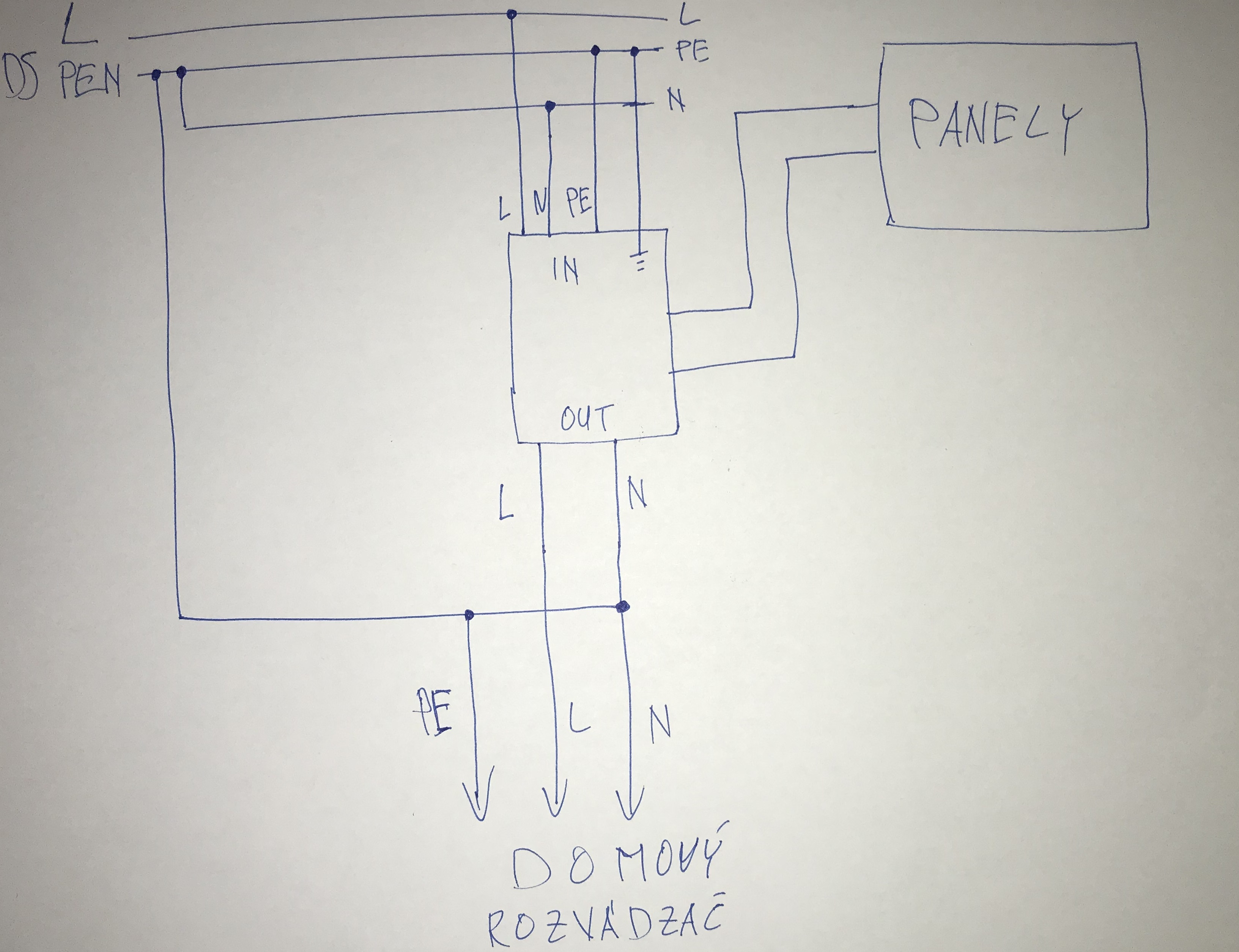

Čo hovoríte na takéto zapojenie Axpert VM III 48V 5000W ?
Samozrejme budú nainštalované aj odpojovače, prúdové chrániče, napäťové ochrany.
Jedná sa my o to ako zapojiť výstup meniča aby som v dome pokračoval TNS sieťou.
U TNS se nemůže spojovat PE a N.
- Příspěvky: 7518
- Reputace:1089
Však ale on nic nespojuje, on z IT sítě na výstupu měniče vyrábí TN síť tím, že ten jeden uzel uzemní.
A dále to vede jako TN-S.
- Pawel
- Příspěvky: 994
- Reputace:75
síť TN-S je síť TN, ve které jsou ochranný vodič PE a střední pracovní vodič N vedeny samostatně (odděleně); On je má spojené.
- Příspěvky: 4736
- Reputace:316
Blbost nevidíš že je má každé zvlášť?
Jinak je jasné že někde to spojené být musí když z DS je vedené jen L a PEN!!!!!
