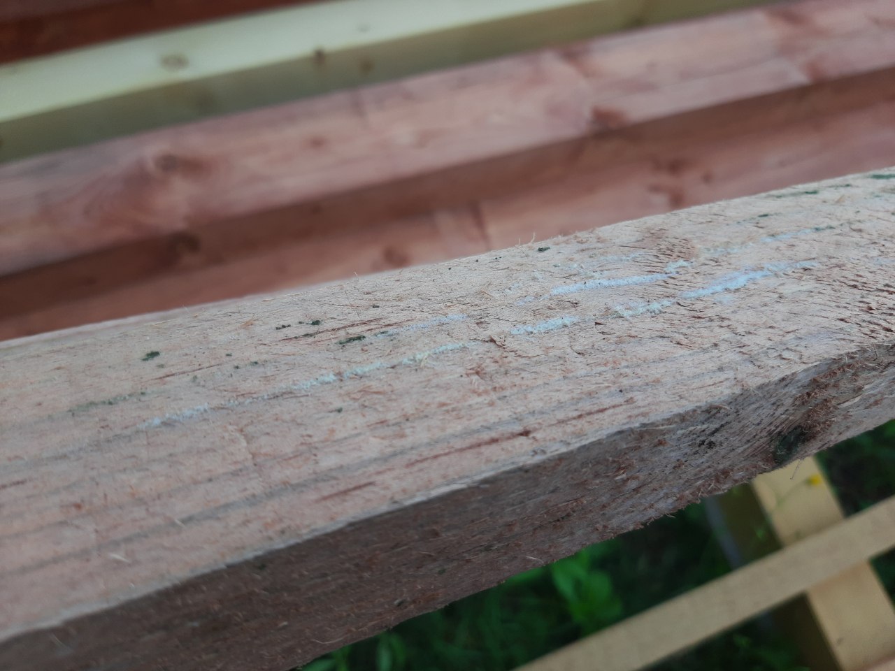

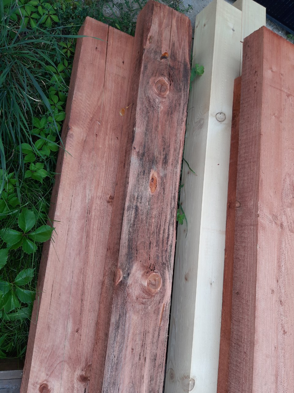

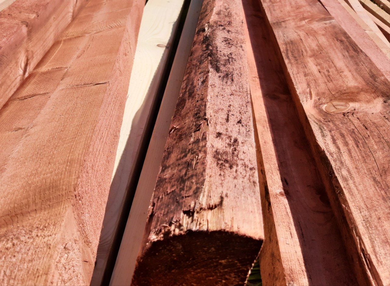

Fotky většinou dělám večer, po dokončení práce, ale tentokrát jsem jel dost do noci a na fotky byla tma, takže z průběhu jich moc nemám.
Pokud jde o dřevo, tak nějaké fotky mám:
Jeden z očernalých trámů s odštíplými rohy: houba na lati: na fotce je vidět blbě, v reálu to bylo výraznější chybějící hrany: Ty vadné latě vyfocené nemám a ten smolník v kvhčku taky ne

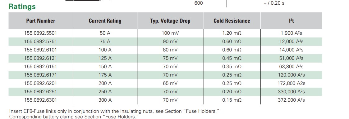

Pojistka vs. Jistič
Stále ještě jsem se nedostal k tomu přesunout dc sběrnici na druhou stranu zdi. Bylo potřeba vymyslet řešení, jak to tam dát, aby se to vešlo, protože místa se nedostává. V současnosti používám victron lynx power in, ale s pořízením druhého měniče a rozšířením už nestačí a je potřeba víc, plus stejně někde musí být pojistky/jističe.
Jako mezičást k přesunu jsem zvažoval, jaké vybrat jištění... jističe nebo pojistky a jaké. Již dřív jsem porovnával mega pojistku a nožovou pojistku, ted ještě přidám jistič. Ty jsem původně vynechal, protože vhodné jističe jsem tehdy viděl jen noark (vysloveně čínu si netroufnu) a to se nedalo sehnat. Ostatní končily na 63 A. Nyní jsem objevil slušné jističe schneider, které jsou až do 125 A
Porovnání
1) megapojistka:
držák 370 Kč
pojistka 58V 125A 791,-
odpor za studena 0.4 mOhm (victron datasheet) 0.52 mOhm (littlefuse.com datasheet)
úbytek napětí při jmenovitém proudu 90 mV (victron datasheet) 110 mV (littlefuse datasheet)
to odpovídá odporu při jmenovitém proudu 0.72 mOhm a 0.88 mOhm
výkonová ztráta při jmenovitém proudu 11.25 W a 13.75 W
výhoda: jendoduchost
nevýhoda: cena spotřebního materiálu a dostupnost (nemá každé elektro)
2) nožová pojistka
pojistka ETI 125 A gG 95,-
držák pojistky na žehličku 280,-
pojistkový odpínač oez 1125,- (změřený, ale již se neprodává)
pojistkový odpínač eti 772,- (alternativa)
výkonová ztráta samotné pojistky při jmenovitém proudu 8.8 W, to odpovídá odporu 0.56 mOhm při jmenovitém proudu
z dřívějšího měření, držák pojistky přidá 0.09 m0hm (1.4 W), při použití pojistkového odpínače FH000-1A/F to přidá 0.13 mOhm (2 W)
výkonová ztráta celkem 10.2 W nebo 10.8 W
výhoda: cena, dostupnost
nevýhoda: větší rozměry, vyžaduje žehličku nebo drahý odpojovač
3) jistič
Schneider c120n 125A/B (1500,- případně char. C 1300,-) na tomto bylo provedeno testování
Schneider c120h 125A (char. B = A9N18404 2320,- případně char. C = A9N18448 1675,-)
datasheet uvádí pro oba výkonovou ztrátu 8 W
Jedná se o AC jističe, ale zvládají i DC do 125 V. Rozdíl c120n je 10kA vypínací schopnost, c120h 15kA, teorticky by mohly být vnitřnosti masivnější, nižší odpor, ale zatím neověřeno.
změřená verze c120n: 0.49 mOhm ~ 7.7 W
jelikož vyšší cena předpokládá opakované použití, kde by ale při rozpojení při zátěži mohlo dojít k opálení kontaktů a zvýšení přechodového odporu, zkusmo jsem jej zapojil před multiplus a při 50 A jej zkusil čtyřikrát vypnout (pro zapínání byl použit softstart přes žárovku). Měření odporu před a po ukázalo stejnou hodnotu, takže se nezdá, že by došlo k nějakému opotřebení. Z hlediska napětí, tak tento typ jističe jsem zkoušel zatím při max 71 V a 30 A.
výhoda: rozměry, netřeba držet zásoby spotřebního materiálu
nevýhoda: cena, připojení max 50mm2
Z měření mi zatím vychází, že ty jističe nemusí být špatná volba. Jen 160 A by bylo lepší, než jen 125 A, ale i to by mělo stačit, zejména s charakteristikou C. Důvod, proč jsem nad nimi začal zvažovat byl nedostatek místa. Toho je hrozně málo, tak jsem si rozvrhoval, jak velkou rozvodnici potřebuji a už ji i koupil... jenže jsem zapomněl, že na okraji je 1.5 cm široký límec, takže manipulační prostor uvnitř je ať již pro žehličku či nožový odpínač dost nepraktický. Jistič je v pohodě.
Porovnání
1) megapojistka:
držák 370 Kč
2) nožová pojistka
3) jistič

CF8:
kdo si hraje nezlobí
