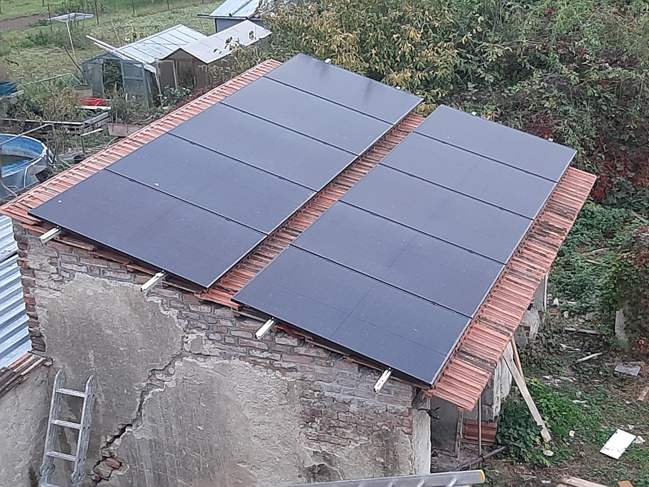

K samotné FVE - jelikož problémy nechodí po jednom, ale ve skupině, aby jim nebylo smutno, tak byly další. Za tento si tedy můžu sám. Před dávnými a dávnými měsíci jsem koukl do technických záznamů, jak velká je budova dílny, jak velkou má střechu a rozhodl se ji pokrýt full black panely od kraje ke kraji. Po delším hledání panelů jsem našel v argosu panely 390 Wp, které na ležato tři za sebou v řadě a ve čtyřech řadách celkem přesně pokryjí střechu. Panely už byly rok a čtvrt doma a když jsem se jal pustit do rekonstrukce střechy, tak se objevil problém. Pokud jsou vstupní data chybná, je výsledek chybný. Údaje v dokumentaci o dílně měly uvedený špatný rozměr a zjistil jsem, že panely se na střechu nevejdou.
Nejde ani v rámci rekonstrukce střechu prodloužit o chybějící část, protože by už byla příliš nízko a nejde ani snížit sklon, protože už nyní s 15 stupni není sklon nic moc. Kombinovalo se několik způsobů. Vždy se stejnými nedostatky. Bud se dalo na střechu dát výrazně méně panelů a nebo to přesahovalo na nějakém rozměru. Původně plánovaných 12 panelů bylo hned jasné, že není šance tam dát. Takže se jednalo o to, jak moc blbě to bude vypadat, jak moc blbě to bude po technické stránce a jak moc panelů se tam podaří dostat jestli 8, 9 nebo 10. Manželka naštěstí odkývala plán, že když už panely jsou, tak at vyrábí a zas o tolik hůř to nevypadá. Vyhrála tedy varianta co nejvíc panelů. Tato varianta, oproti 9 panelům také má přednost, že panely jsou klasicky na výšku a rovnou se i daly profily tak, aby bylo možné později panely vyměnit za jiné, které střechu skutečně komplet pokryjí a tyto panely se pak dají na střechu garáže, kde se vejdou lépe. (Střecha garáže však též vyžaduje rekonstrukci). Panely tedy nakonec přesahují střechu zhruba o 20 cm na každé straně, což je 40-45 cm přesah od posledního háku.
Druhý detail byl, že původně byl plán mít panely 3s4p, ale nynějších 10 panelů není dělitelné 3. To ale stejně nevadilo, protože již před časem padlo rozhodnutí držet se všude do 120 V. Panely jsou tedy zapojeny 2s5p.
Panely jsou Trina Solar 390 Wp full black (Voc 40.8V, Isc 12.14A). Pořízeno 12 ks, na střeše je 10 ks, ještě přemýšlím, kam dám ty další dva. Panely jsou na hliníkových profilech, které jsou chycené na každé krokvi tedy po 90 cm. Pod omegami jsou zubaté nerezové plechy pro lepší vodivý spoj panelu a profilu. Na konci profilu jsou svorky pro pospojování.
Vevnitř pod střechou je rozvodnice Hager Vector II 2x12 modulů IP65. Panely jsou odjištěny přes AC jističe ABB S202M-16B (uvádí max 125 V DC). Při zapojení 2s5p je maximální napětí v mrazu 90.8 V a maximální proud v horku 62 A. Pokud tam někam připojím i tu poslední dvojici, tak 74.4 A. Pro sloučení je použit distribuční blok UKK 125A Po sloučení to jde na 80A AC jistič Schneider i120n 80C 2P (max 250V pro dva poly). Dostane později k sobě i dálkovou spoušt. Místo na přepětovku Citel DS240S 110DC v rozvodnici zůstává, ale zatím počítám, že ji dám až do strojovny.
Táhnout 4kWp v zapojení 2s má nevýhodu, že pro těch 60 A už to chce i trochu mědi a ta něco stojí. Pro těch cca 70 A tam půjde 35 mm2. To se mi nechce tahat plným jádrem, protože to bych ohýbal dost blbě. Ani se mi to nechce zas jemně laněným dávat do země, takže tam půjde hrubě laněný třídy 2 (H07V-R), což se hrozně blbě shání, ale už je tedy na cestě. Zatím to jde přes solární kaběl 10mm2 na vzduchu, co se válel doma a v MPPT je omezený výkon na 2 kW. Uvnitř je jako odpínač opět Schneider 80 A. Dále zmíněná přepětovka (na cestě). K té bude potřeba ještě jeden 50A jistič, což vyžaduje její manuál. Odtud to jde do Victron SmartSolar 150/85 Tr Ve.Can. Za ním je další Schneider, ale již jen jednopolový na 100A jako odpínač.

Co bych udělal jinak:
Nelíbí se mi moc vedení kabelů pod panely, asi bych příště koupil nějaký drátěný kabelový žlab a vedl to v tom.
Zaujala mě idea, že pro DC rozvodnice kvůli hoření oblouku jsou lepší kovové, než plastové, takže bych příště dal kov. Tady jsem ale už měl koupenou a chtěl jsem nějakou s vyšším krytím. Takovou jsem ale tehdy našel skladem jen plastovou. Vyšší krytí, protože bude to dílna, takže aby se tam nedostávali nejen hmyzáci, ale ani kovový prach z broušení.
V září teď během těch několika slunečných dnů jsme dosáhli poprvé několika dnů 100% pokrytí spotřeby, ještě na střeše zůstalo a to je ještě stále omezen výkon na MPPT kvůli slabým kabelům
Dodatek k fotce - ano, ta dílna je poměrně ruina. Musel jsem přezdít tři řady atiky, přezdít několik míst ve stěně a ještě zadělávám trhlinu slušného rozměru. Podle sousedů ale trhlina vznikla v podstatě hned, jak to postavili před třiceti lety. Když jsme to koupili, udělal jsem tam sádrové terčíky a za víc jak dva roky se to nehlo ani o chlup, proto jsem zvolil rychlejší a levnější variantu opravit, místo zbourat stěnu a postavit novou.

- Příspěvky: 6479
- Reputace: 884
Re: malá rozšířitelná FVE
Takovéhle zdivo vydrží neskutečné poškození ... A kdyžtak tam dáš táhlo.
mihlit
- Příspěvky: 687
- Reputace: 98
- Lokalita: okr. Vyškov
- Výkon panelů [Wp]: 5800
- Kapacita baterie [kWh]: 24
To teoreticky jo, ale toto je jen 15ka zeď a použili na to v některých místech pravděpodobně přemrzlé vápno. Plus tam, kde vevnitř není omítnuto, tak je malta jen pod cca 2/3 - 3/4 plochy cihly. Na dost částech to slepili i z všemožných úlomků cihel. Takže kde je omítka, tam se nejspíš hodně podílí na pevnosti zdi
Prostě se šetřilo a spěchalo
