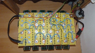

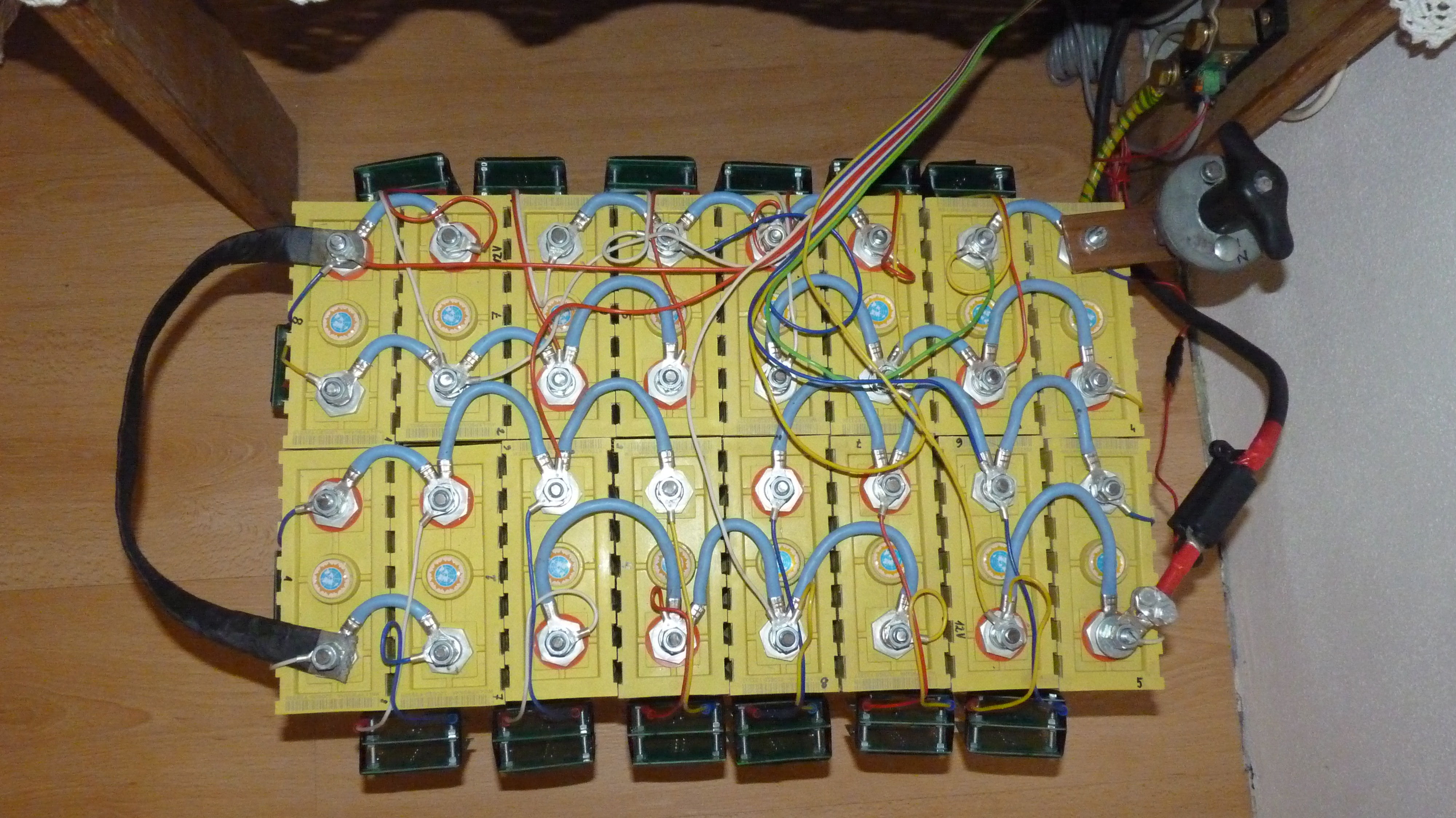

Zdravím.Pan Taum píše:Mám 8x100Ah + 8x90Ah, časový rozdíl mezi nimi je asi 1rok, zapojeny takhle a funguje to naprosto parádně.
Jediné co je nutné dodržet je dodatečné spojování při stejném napětí (ideálně zároveň stejné DOD).
_ A to buď ve vybitém stavu - napětí 2,80V, v případě že budou používány bez BMS.
_ Nebo spojovat při plném nabití, jestliže budou používány s BMS/balancerem - nabít na 3,6V do doby než nabíječka bude brát méně než nějakých 100mA, nechat několik hodin odpočinout (trochu klesne napětí - na cca 3,45V) a pak spojovat.
A co asi nemusím psát - jen stejný výrobce článků a barva.
Nedodržení těchto pokynů bude mít za následek pěkný ohňostroj/svářečku v jednom.
Pochopil som správne že máš parované staršie články s novšími?
Mám taký istý pak,ale asi nie dobre zapojené nové a ročné články.

Mám 8 kusů 100Ah článku koupených loni v listopadu a příští týden čekám dalších 8. Hodlám je zapojit vždy jeden starý a jeden nový paralelně a nejdřív je nechám v sérii ať se srovnají. Co je na takovém zapojení špatně?Zdravím.

luge: Budu hádat, máš je zapojené jako dvě 24V baterie paralelně a Cellog ti hlásí veliký napěťový rozdíl mez jednotlivými články?

Tak som to mal dávnejšie a rozdiel bol maličký 4-5mV.Teraz to mám takto je to dobre? Cellog ukáže pri koncovom dobíjaní packu pri prvých štyroch pároch nižšie napetie aj o viac ako 100mV, ako pri dalších štyroch,sú o rok novšie.Tie ročné články skôr nabije.Je pravda že tých cyklov na novších článkoch je menej,možno to bude tým.Po odstátí sa články zrovnajú s rozdielom 3-6mV.
Horných osem člankov je novších,spodných osem je starších o necelý rok.

1) Přepojit články tak, ať jsou spolu jeden starý a jeden nový paralelně. (jestli máš "wattmeter turnigy" nebo něco podobného, sestav je nejlépe tak, aby měly dohromady co nejmenší rozptyl kapacity - 98+102, 99+101, 95+105 ap.)
2) Odpojit cellog a používat ho jen občas pro kontrolu, příliš vybíjí některé články.
naměřeno abramsem po úpravě:
1.čl. 0,03mA
2.čl. 0,05mA
3.čl. 0,03mA
4.čl. 0,03mA
5.čl. 0,03mA
6.čl. 8,18mA = displej svítí na plno , 6,34mA = dislej nesvítí (backlight off) a 4,55mA = úsporný režim (sleep mode)
7.čl. 0,03mA
8.čl. 0,80mA
mínus - 11,10mA až 7,28mA
článek č.6 vybije za měsíc o 5Ah!, na rozdíl od ostatních 0,02Ah/měsíc
3) Napiš jaký mod máš nastavený v regulátoru pro nabíjení - napětí absorbtion, float a na kolik máš nastavené vypínaní stykače.

Vďaka za rady.Články poprepájam.Pan Taum píše:1) Přepojit články tak, ať jsou spolu jeden starý a jeden nový paralelně. (jestli máš "wattmeter turnigy" nebo něco podobného, sestav je nejlépe tak, aby měly dohromady co nejmenší rozptyl kapacity - 98+102, 99+101, 95+105 ap.)
1.čl. 0,03mA
2.čl. 0,05mA
3.čl. 0,03mA
4.čl. 0,03mA
5.čl. 0,03mA
7.čl. 0,03mA
8.čl. 0,80mA
Turnigy mám aj dva,len neviem ako zmerať rozptyl kapacity.Cellog je zapojený stále pri alarme ak by nastal nastavený rozdiel medzi článkami odpojí batérie cez výkonové relé.
Mod mám na Epsolaroch na 3.Float nikdy nedosiahnu,lebo pri 27 voltoch zapne arduino pwm do prebytkov - do bojlera.Pripájenie meniča k batériám riešim cez BMV Victron pri SOC 30% vypne pri 80% nabití zapne.

návod jak zapojovat LiFe serio-paralerně jsem nastínil zde : https://forum.mypower.cz/viewtopic.php?f ... TxNlWe0Pms
Také používám CellLog k monitoringu článků napojený na "vyhazovač" fíčka pro odpojení při limitních stavech .
Pan Taum se jen trošičku cabnul - za měsíc se +/-5Ah vybije z prvních 6-ti článků , a z článků 7. a 8. jen +/- 0,5Ah za stejou dobu . Tento nepoměr kompenzuji zapojením 1k2 Ohm rezistorem mezi 6. článek a 8. článek čímž jsou všechny články zatěžovány +/- stejně a k rozbalancování by už nemělo provozem CellLogu docházet ... uvidíme časem

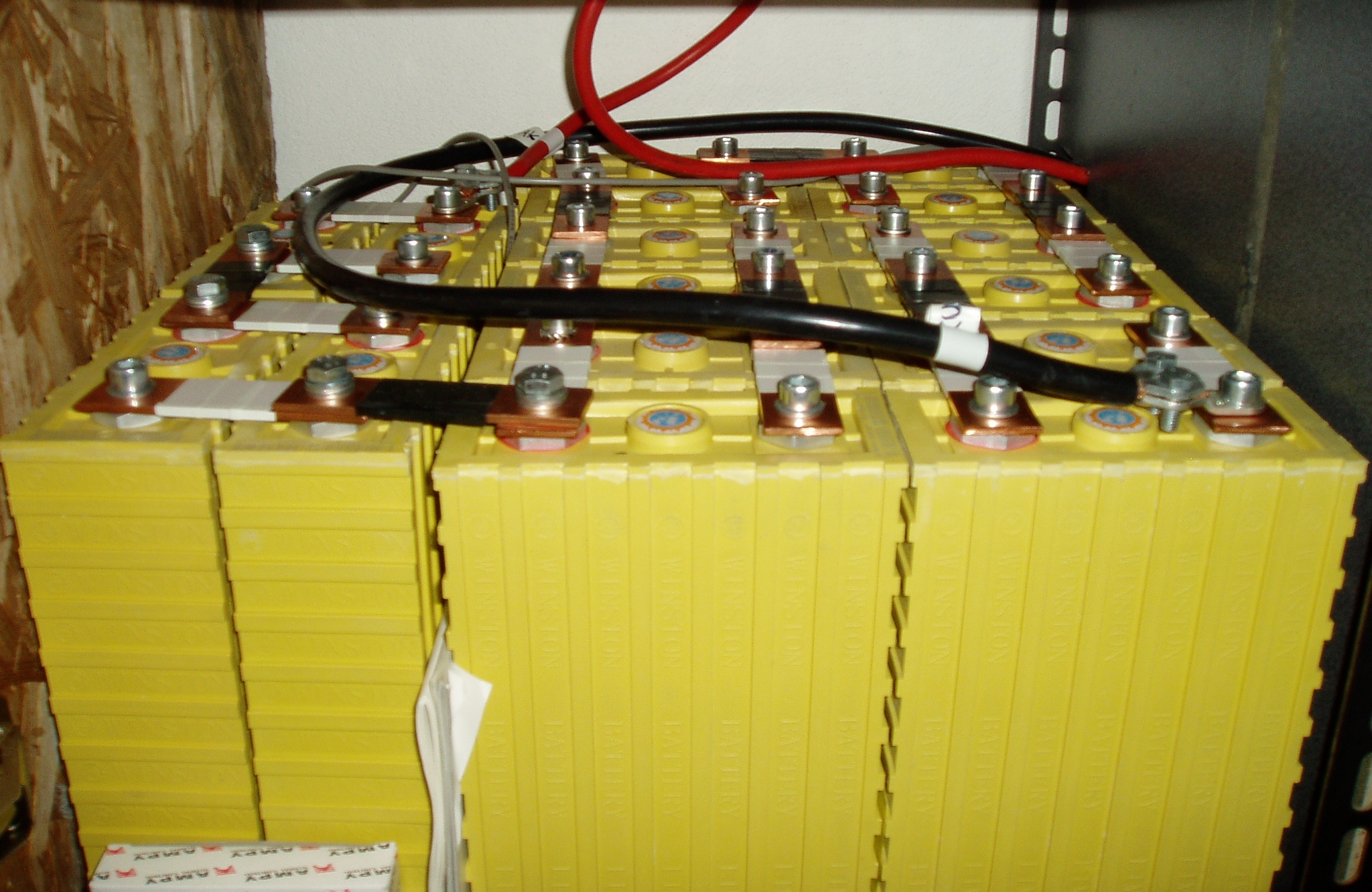

Luge, vidím, že máte s bratrem velkou spotřebu lisovacích konektorů na propoje. Já s úspěchem používám měděnou pásovinu 25x3mm. Při ceně 200kč za metr mi vychází jedna propojka na asi 20kč + 15 minut práce. Uřezat flexou, vyvrtat dvě díry, vyleštit, zaizolovat páskou a mám propojku s průřezem 75mm2.

To PanTaum.
To hej konektory u nás frčia,ale bratík si vybastlil k tomu prepoje z medených rurok,vyzerajú ako originál
K tým tvojim prepojom .Niekde tu na fore som zachytil info že hlinik sa neznáša s meďou.Asi ich treba od spodu pocínovat ak už nie sú. Inak vyzerajú dobre.

Pan taum
Co je to za pekne kabely od baterii?

černý - minus - 50mm2
červený - plus - 25mm2
šedý - teplotní čidlo Tristar vsunuté mezi články
