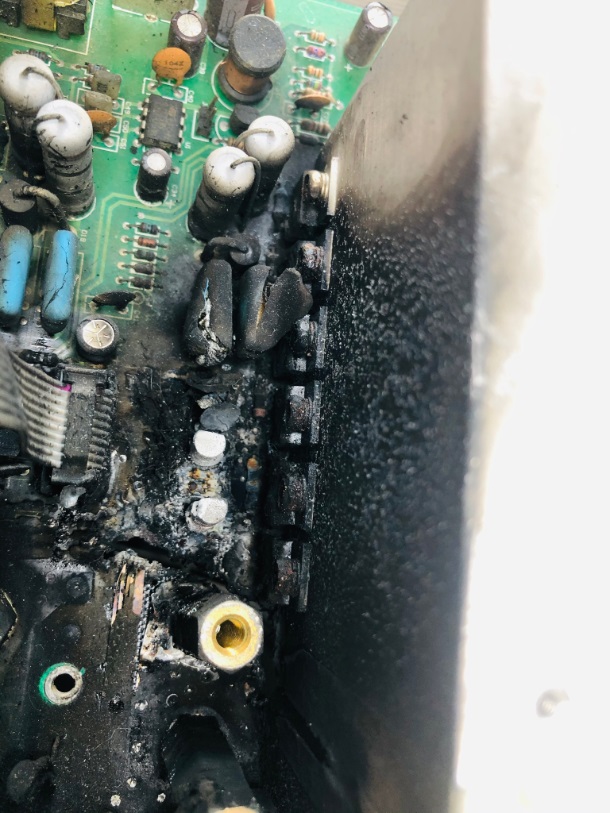

Pár vyhořelých měničů už mi rukama prošlo a žádný z nich neměl naběháno 10 let.brumlaj píše:Asi s tím má zkušenost...

Jasně a všechny Tebou nafocené regulátory jsou Oplockého o kterých celou dobu píšu. Opravdu debilnější argument jsem neviděl. To už nebude jen tak, to opravdu nemáte nějaké jiné argumenty když ani nereálná poloviční cena za EE nedokázala vytáhnout návratnost nad životnost?kybos píše:.... Pár vyhořelých měničů už mi rukama prošlo ......

Ve skutečnosti z těch nafocených není od Oplockého ani jeden. A je dokonce možné, že Oplocký do svých regulátorů na rozdíl od těch všech ostatních, co mi prošly rukama v nefunkčním stavu, osazuje součástky s minimálně trojnásobnou životností. V tom případě s tebou definovanou životností měniče souhlasím.brumlaj píše:Jasně a všechny Tebou nafocené regulátory jsou Oplockého o kterých celou dobu píšu. Opravdu debilnější argument jsem neviděl.

V prvé řadě se mu v regulátoru nic nehřeje. Má tam sice minichladič na výkonnové polovodiče, ale ve sklepních prostorách při provozu vždy studil. Nikdy nebyl pocitově teplý. Kondenzátory se také nehřejí. Co vím tak používá tranzistory s velmi malým Rdson.
To není jako u číňana, který se s teplotou nepáře. O kvalitě polovodičů ani nespekuluji.
