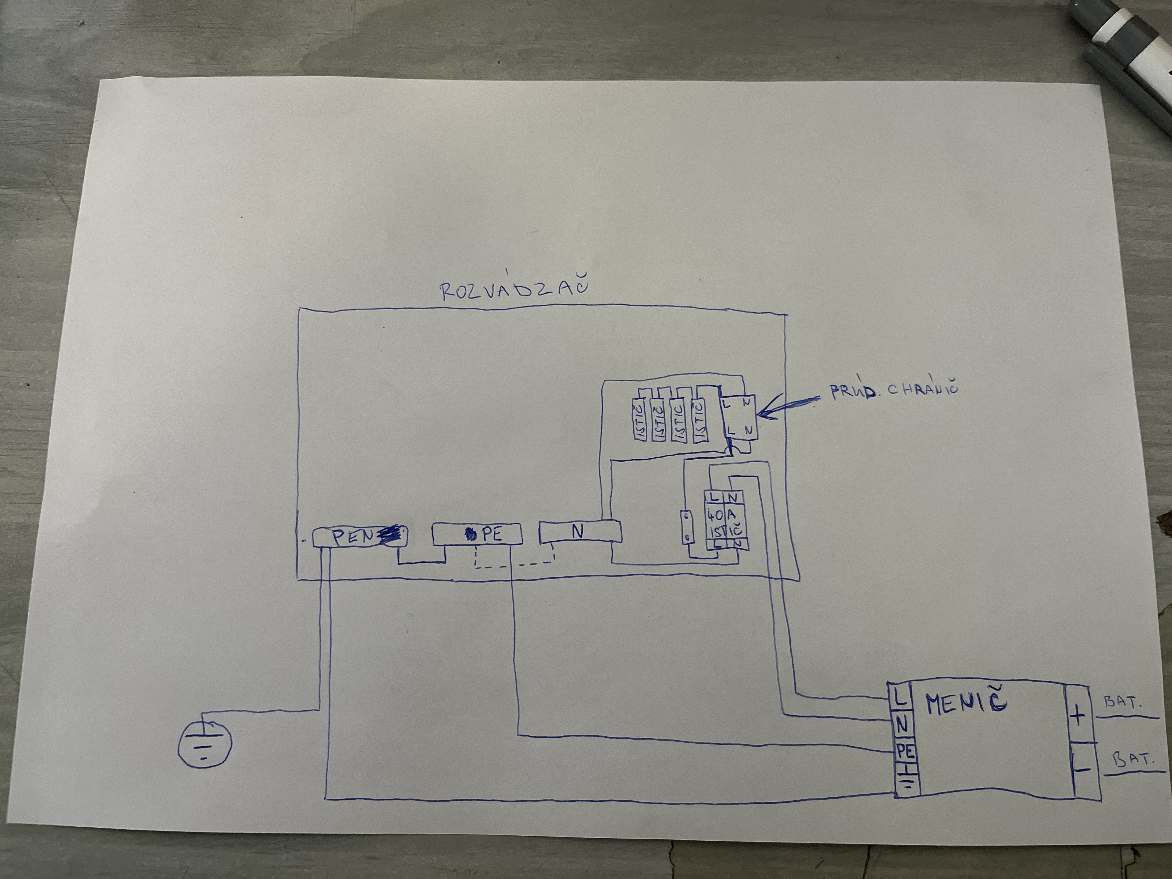

Chcel by som sa vas pani otytat ako mate istenu ac stranu menica ipower ip5000-42-plus,ci ste to davali podla manualu ten istic 2p/40A..a ci mate zvlast svorku PE a N alebo to mate spojene ako PEN..diky za odpovede..

Jeden z fázových vodičů na výstupu uzemněn (zdroj jedním pólem uzemněn), pak rozděleno na F, N a PE (vyrobeno TNS-S), přes chránič pak dál. Chránič by měl být typ B, já tam mám jističochránič typ A. Jak psáno v jiném vlákně, jistič na jmenovitý proud stejně nevybaví na zkrat, protože to nedá měnič - vypne dříve. Takže teoreticky stačí jen vypínač (ale je dražší než ten jistič) a chránič (B).

Myslel si to prepojit ten vodic N takto ? To je ta prerusovana ciara v rozvadzaci.alebo to nechat bez toho?..cipis píše:Jeden z fázových vodičů na výstupu uzemněn (zdroj jedním pólem uzemněn), pak rozděleno na F, N a PE (vyrobeno TNS-S), přes chránič pak dál. Chránič by měl být typ B, já tam mám jističochránič typ A. Jak psáno v jiném vlákně, jistič na jmenovitý proud stejně nevybaví na zkrat, protože to nedá měnič - vypne dříve. Takže teoreticky stačí jen vypínač (ale je dražší než ten jistič) a chránič (B).

Ten prúdový chránič poľa mňa nemáš zapojený správne - bude ti ho vypínať...
Konkrétne zapojenie N vodičov podľa mňa nie je vôbec OK.

S istica cez prudovy chranic na svorkovnicu N?..tak?

Ale N ked je v dome TN-S tak potom uz tunak nespajat s PE, ci? Trochu sa vtom stracam uz

Za chráničom musíš mať separátnu N svorkovnicu, kam pôjdu všetky N vodiče z okruhov, ktoré chceš chrániť prúdovým chráničom.

Ano to viem...kreslil som narychlo bo som vrobote a nato som zabudol,..vecer sem nakreslim ako som to myslel ze ci to bude ok..Diablo1st píše:Za chráničom musíš mať separátnu N svorkovnicu, kam pôjdu všetky N vodiče z okruhov, ktoré chceš chrániť prúdovým chráničom.

Máš to úplně špatně, ta malůvka.
První, co musíš, tak uzemnit jeden z těch dvou fázových vodičů z měniče.
Z něj neleze L a N, ale F1 a F2. A abys z toho udělal N, tak musíš třeba F2 uzemnit.
To v prvé řadě.
Pak teprve dovedeš na vstupní svorky chrániče F1 jakožto F a uzemněné F2 jako N.
Na výstupu budeš mít L a N (třeba N2), který ale musíš dát na další můstek. Až na tohle L a N2 připojíš jednotlivé jističe
na okruhy. Musíš pak od každého jednotlivého okruhu najít tedy nejen fázový vodič, ale i ten střední a ten připojit na ten N2 můstek za chráničem.
Jo, a mínus baterie bys měl také uzemnit, abys nemusel dávat dvojité pojistky. A mezi výstup měniče a kabel dál do rozváděče dát aspoň dvojpólový vypínač, případně dvojití jistič (který ale bude fungovat jen jako vypínač).

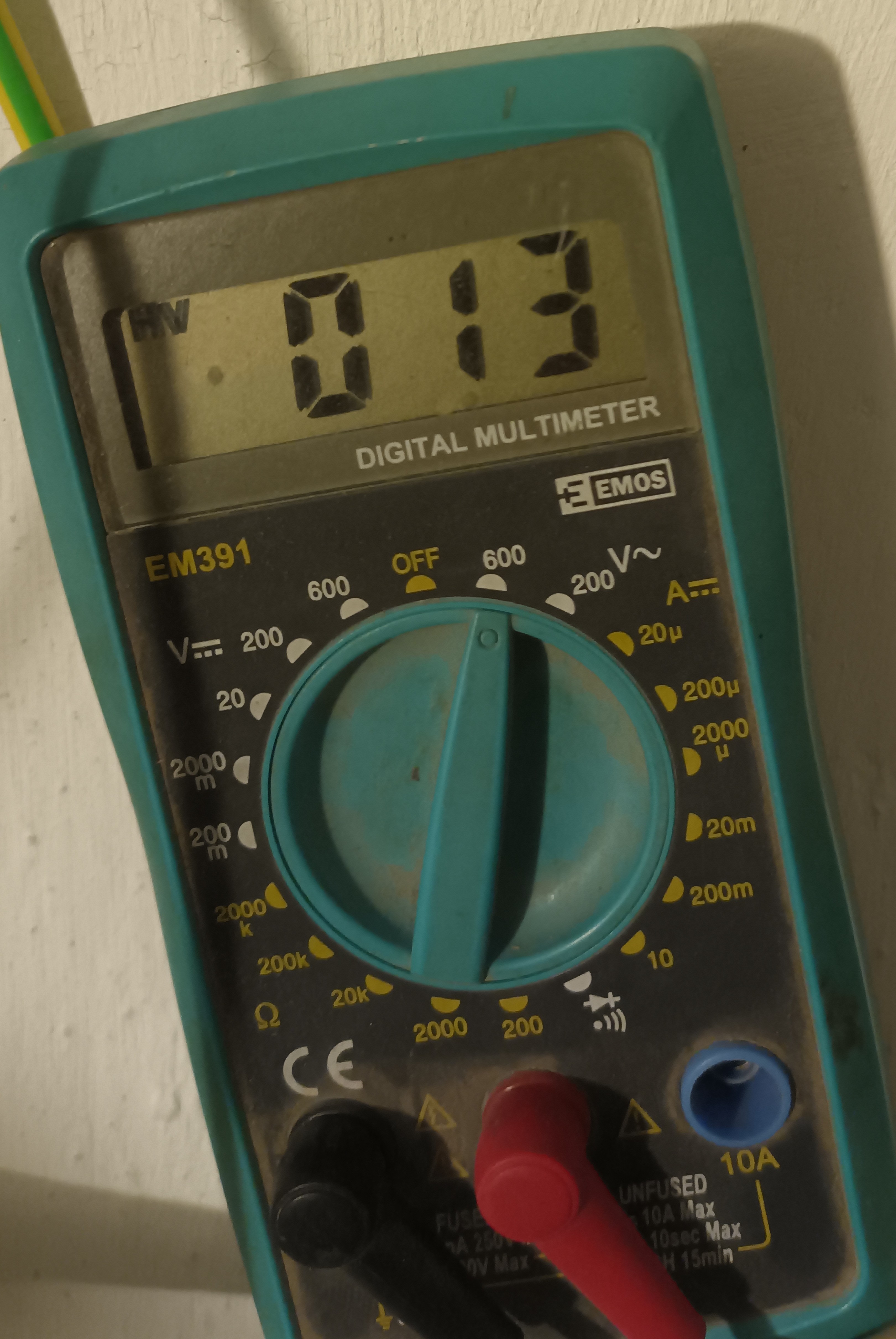

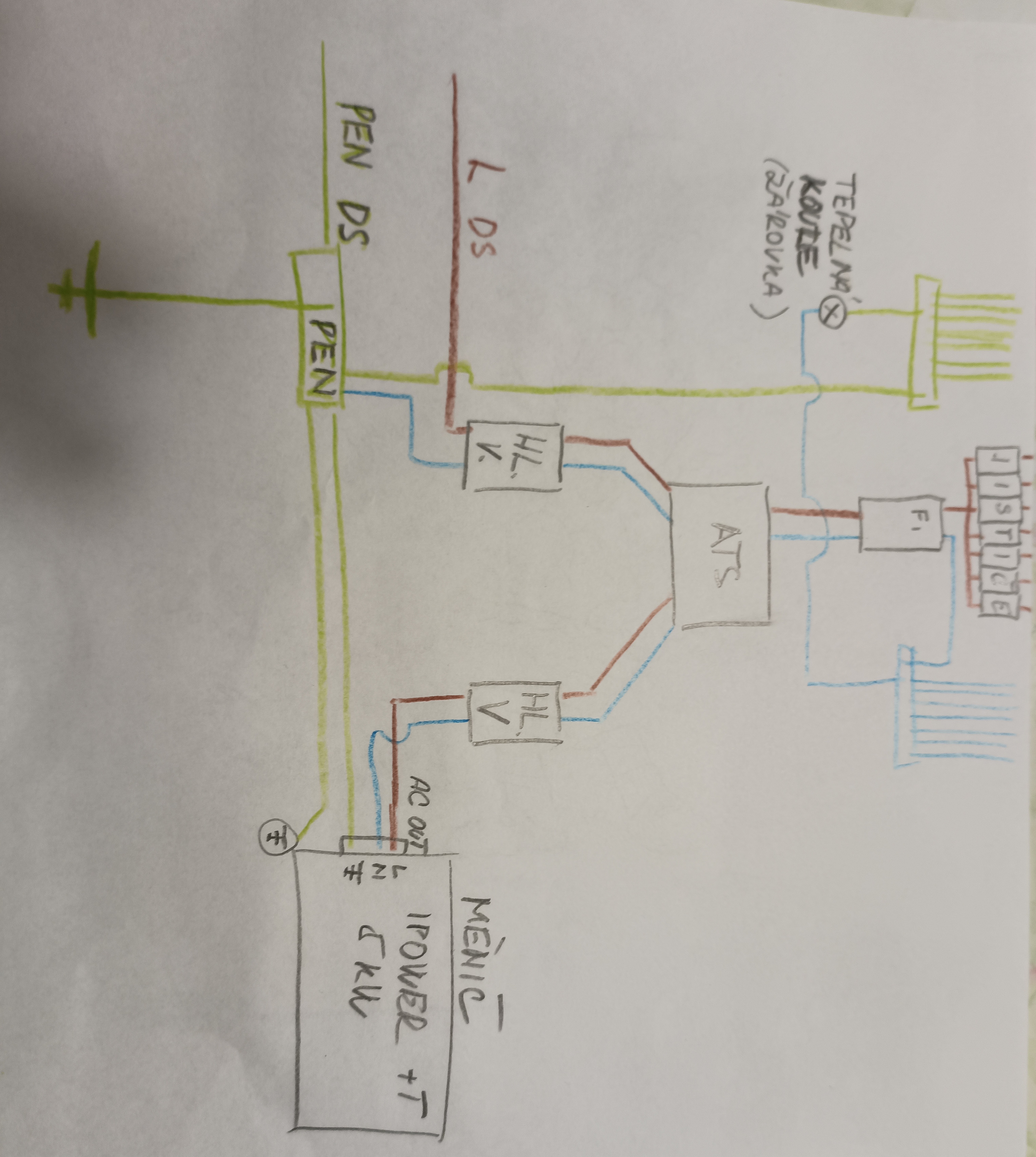

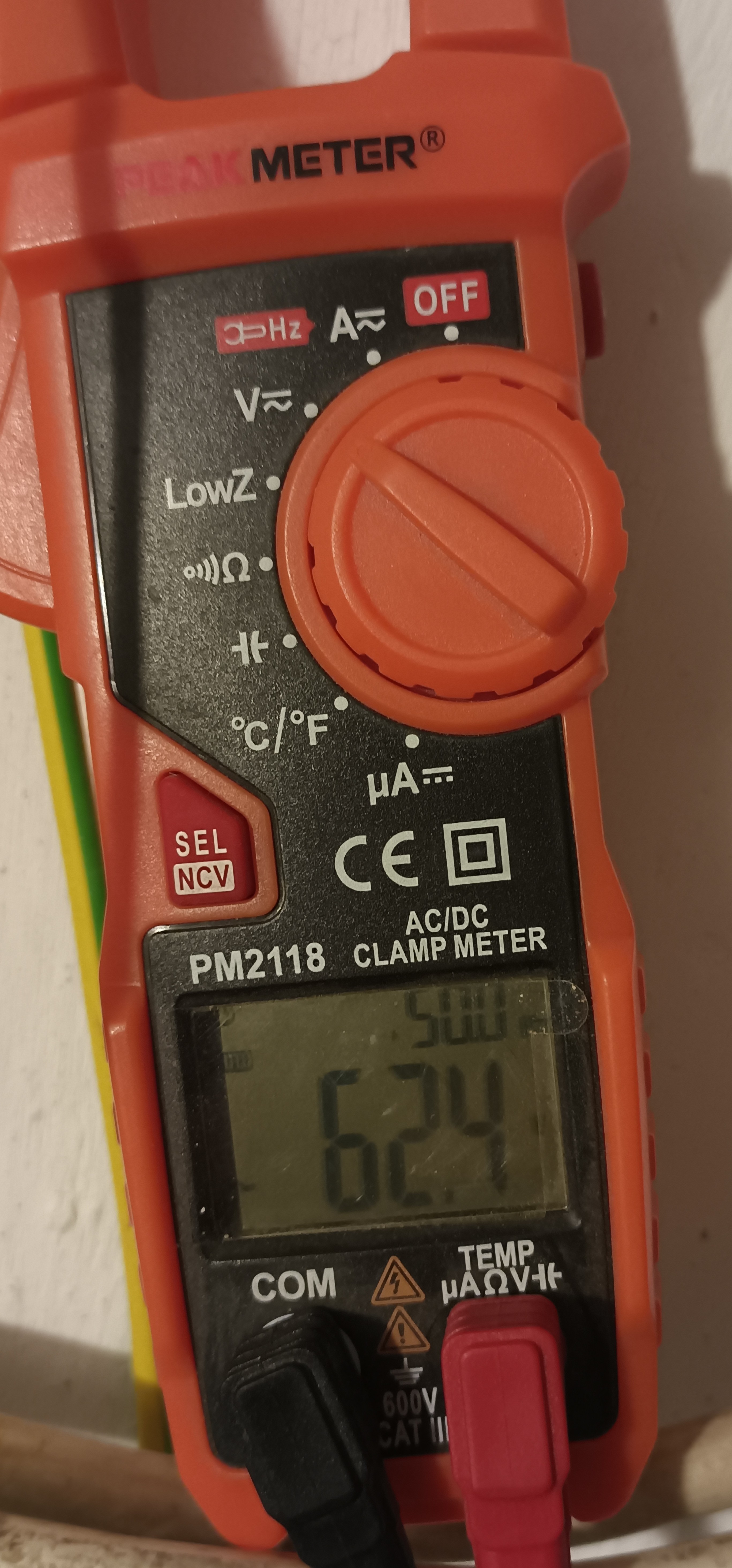

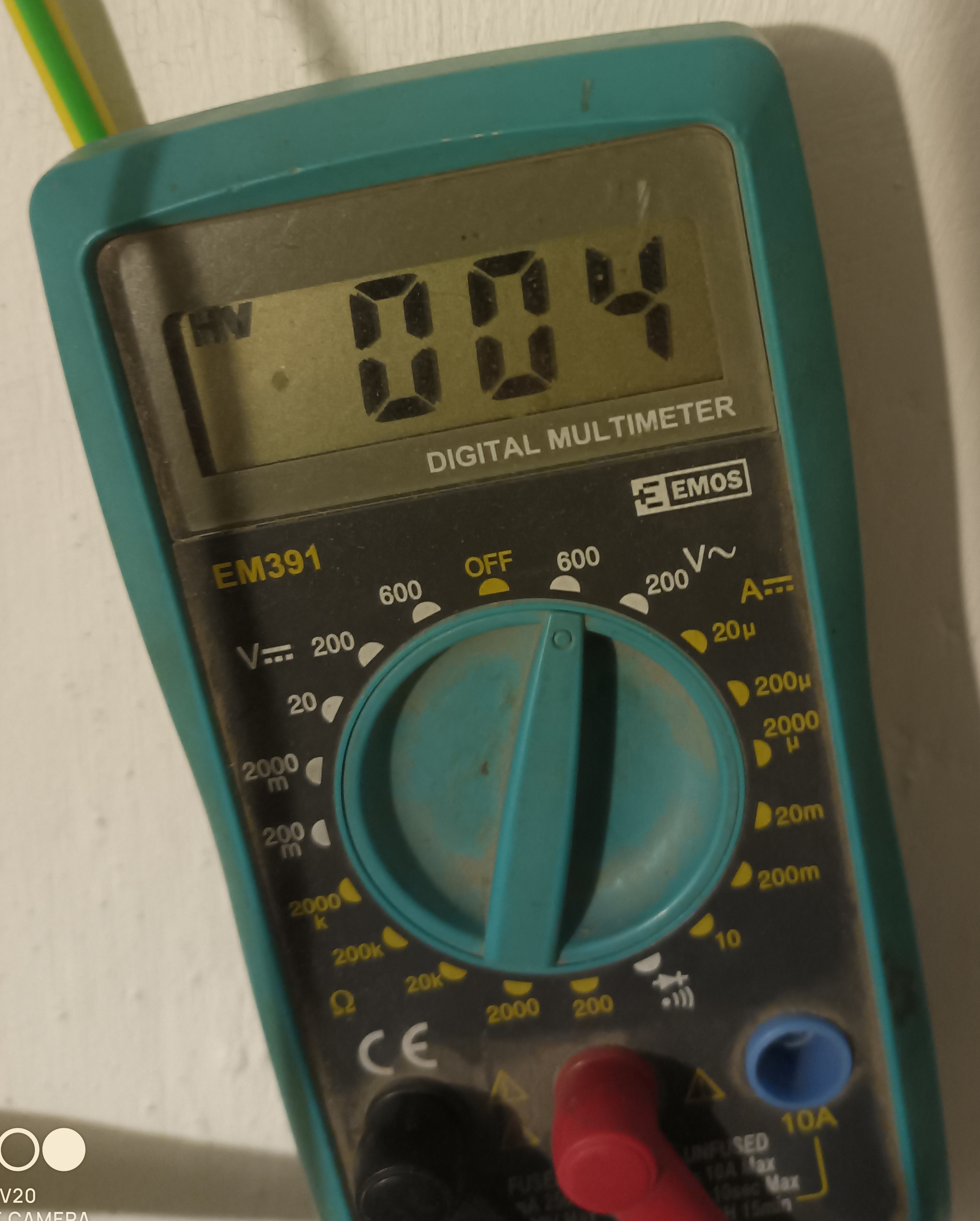

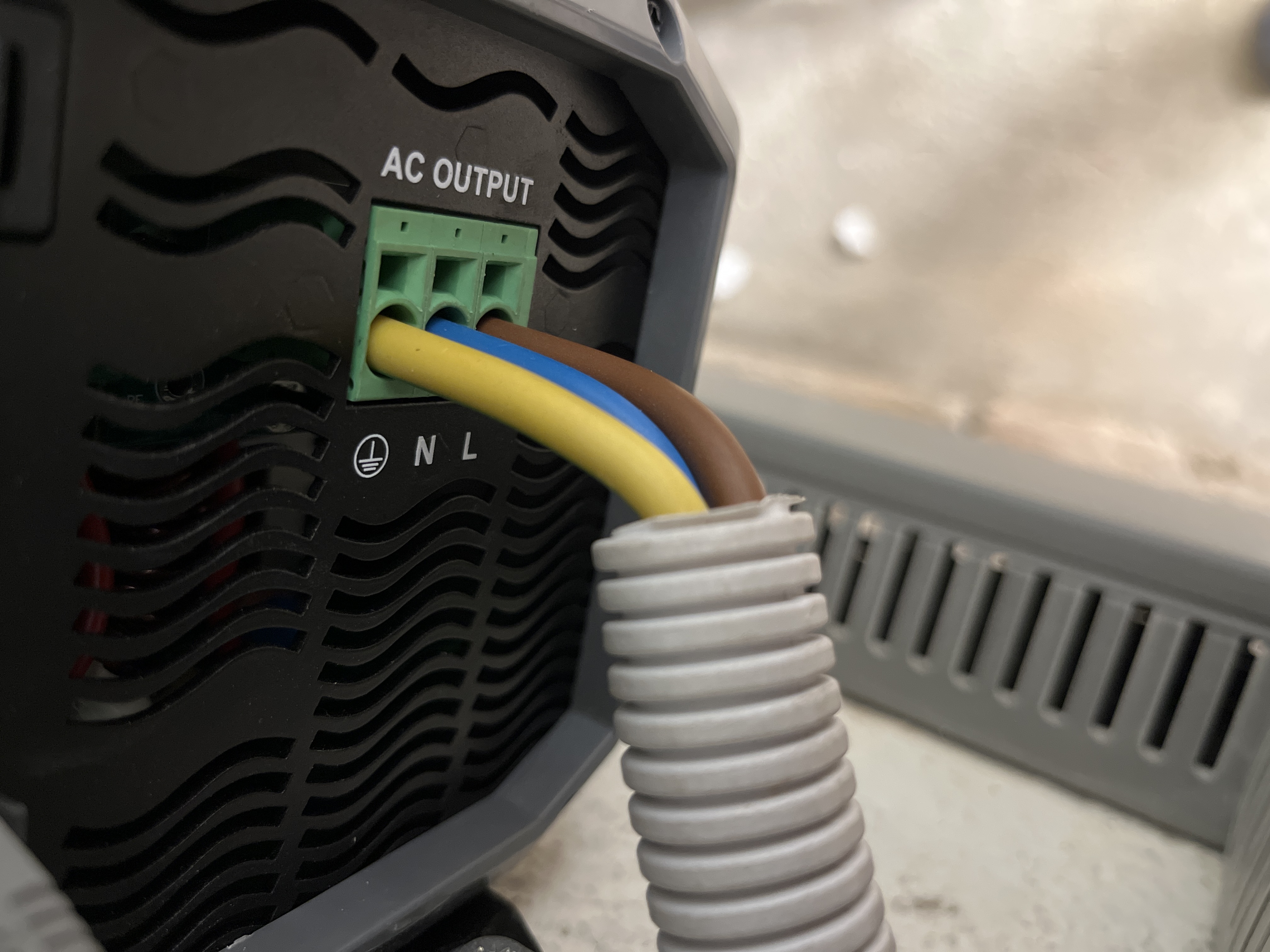

Já mám IPover Plus T.
AC výstup je označen L + N + symbol pro zem.
Vypnutý měnič má kontakty N + zem propojeny (jdou propípnout), po zapnutí lze mezi nimi naměřit napětí dle použitého měřáku, zkoušečka nic.
Žárovka nesvítí.
Mezi kontakty L + zem není 230 V, lze též naměřit nějaké napětí dle multimetru, ale zkoušečka nic.
Žárovka nesvítí.
230 V a svítící žárovka je pouze mezi kontakty
L + N
Tedy já mám spojenou veškerou zem (DS + měniče + uzemnění domu + vše zelenožluté v domě) a z toho beru N k fázi z DS.
No a v přepínači sítí přepínám N + L mezi měničem a DS.

Tady maluvka a foto multimetru. Ta žárovka spoji N a zem a požere nějaké to napětí na N vodiči, bez ní mi maličko svítil led-světlomet ( v noci byli vidět jednotlivé ledky).

Taaak konecne som sa ktomu dostal..cipis píše:Máš to úplně špatně, ta malůvka.
To v prvé řadě.
Takze ked som to (snaad uz dobre pochopil)tak to N a L z menica na vypinac(2p istic) odtial N na uzemnenie a z uzemnenia na prudovy chranic a z prudoveho chranica na svorku N ktora uz je za ističmi ktore su za prud.chranicom.
Inak ja tiez nemam na menici F1 alebo F2
A sory chlapy ale majte somnou trosku strpenie za pochopenie dakujem

Re: Nové měniče Epever IPower
Já ten propoj N + zem mám přes tu žárovku u 2kW měniče kvůli led světlům, ale funguje to i bez propoje.
5kW měnič mám bez propojení N + zem, nemám na něm světelné okruhy.
Ta žárovka je napojena samozřejmě před chráničem

To N do chranice bys mel vzit z toho spodniho N mustku, je to sice propojene, ale z toho N je pak naprosto jasne, co to je.
Migel píše:Taaak konecne som sa ktomu dostal..

Teraz som to tu posielal ale nieje to tu aj ten prispevok predtym co mi niekto napisal na to ze mam prehodit to N tu nieje ani som si nevsimol od koho to bolo len som ztoho vycital to co si mi ty teraz napisal ze to N mam tak prehodit.dal som aj foto ale nieje to tu.neviem preco..cipis píše:To N do chranice bys mel vzit z toho spodniho N mustku, je to sice propojene, ale z toho N je pak naprosto jasne,co to je.
Tak este raz to skusim sem dat..(dufam ze to pojde do pičic..)a inak to mam dobre takto ze?ci?..

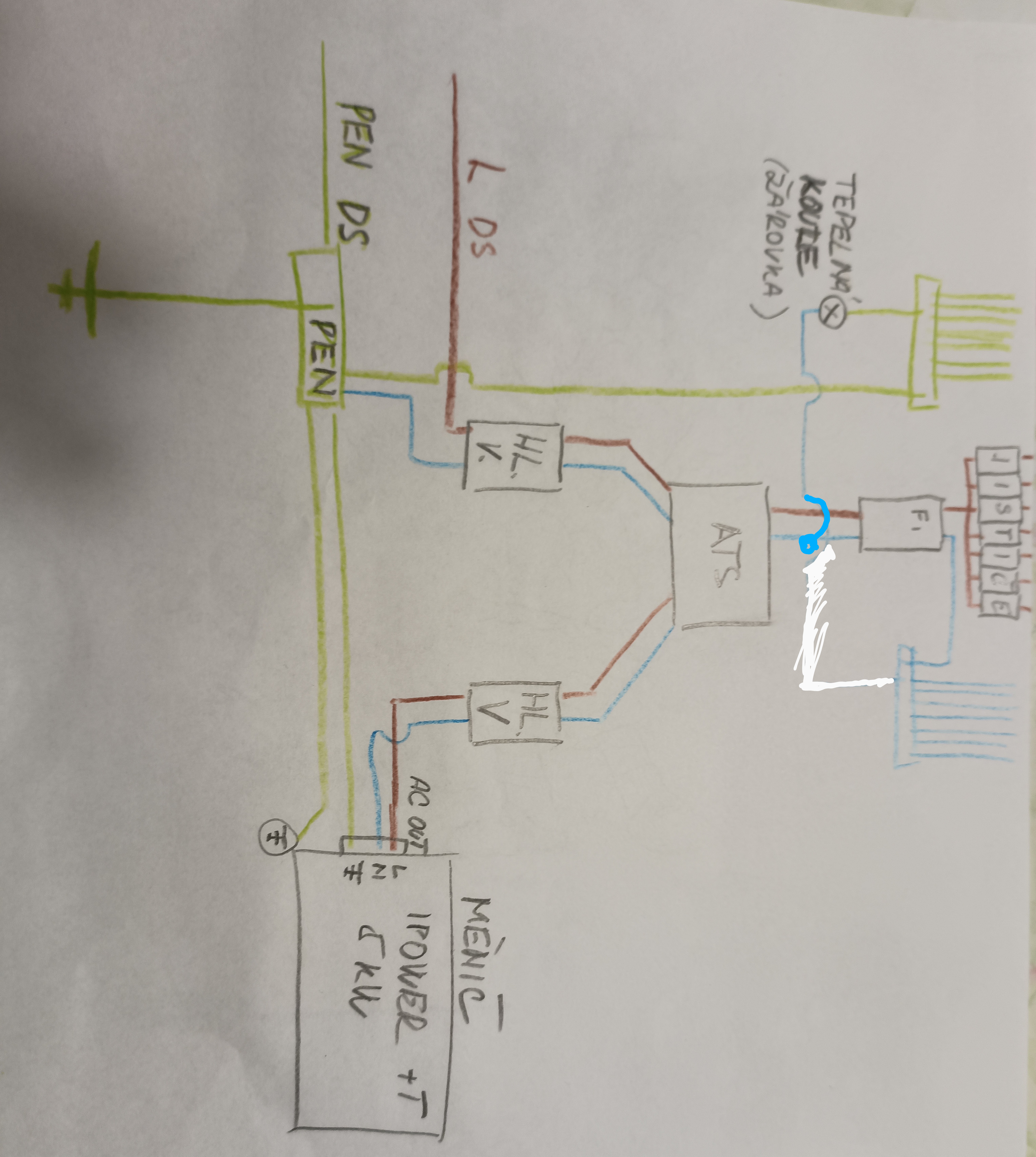

To o N jsem psal já.
Zrovna tak se mi nelíbí ani to zapojení od Keraje.
Tak jak to má zapojené, podle mě, při chodu měniče z toho udělal izolovanou soustavu a přestala fungovat ochrana nulováním, což by měla být základní ochrana. Ochrana proudovým chráničem, pokud vím, se bere jen jako ochrana doplňková.
Ted uz to ma Migel dobre, to od Keraje je ale spatne, chybi prizemneni vystupu z menice. Spojovat to az za ATS je spatne.
