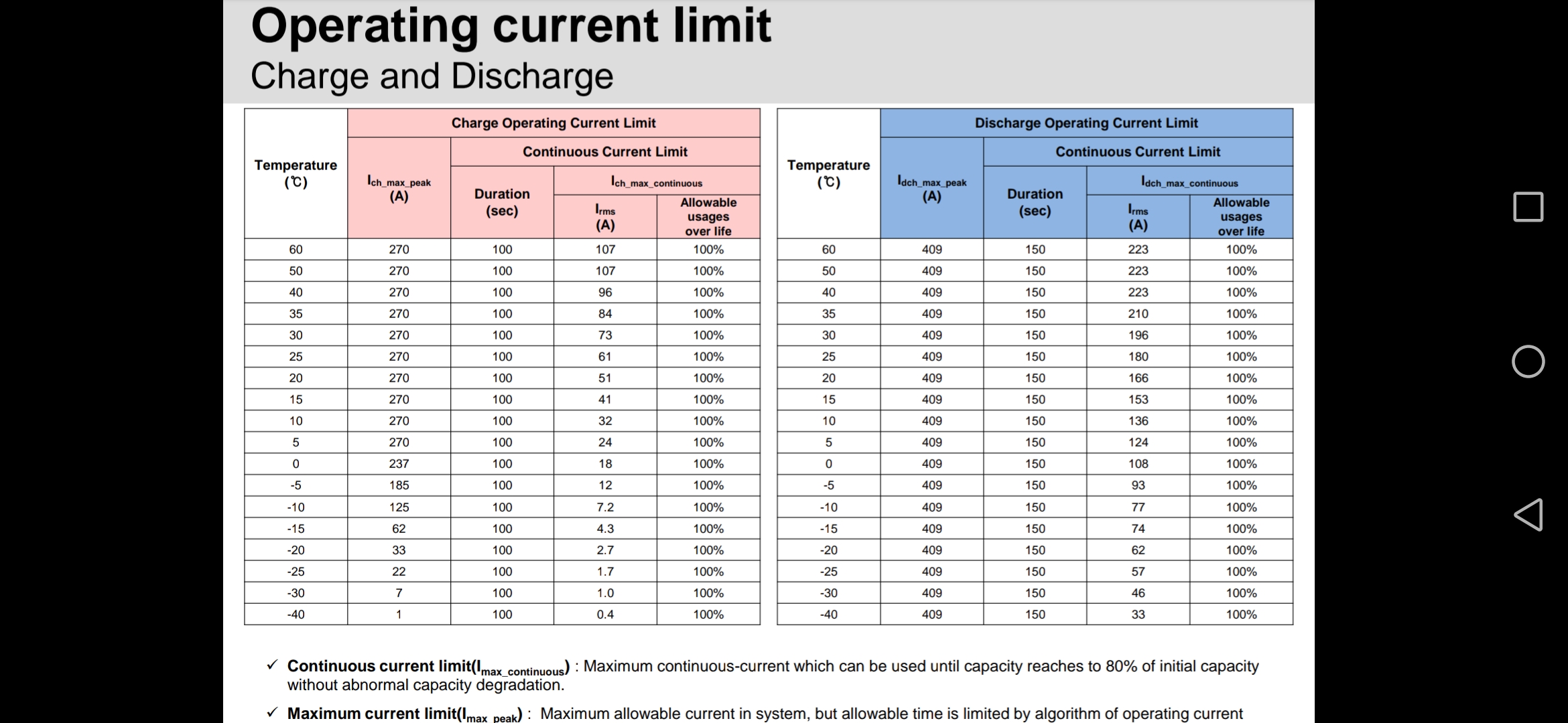

chcel som davat vyhrievaci kabel k bateriam samsung sdi 94ah (mam 2P 7s) ale po precitany datashetu mi to pride zbytocne, take prudy nebyvaju ani cez leto, obalil som box 5cm polystyrénom na podlahy
takisto elektromobily co nemaju thermomanazment sa pouzivaju v mrazoch a nepocul aom ze by sa nejaky sam zapalil od skratu v clanku kvoli teplote

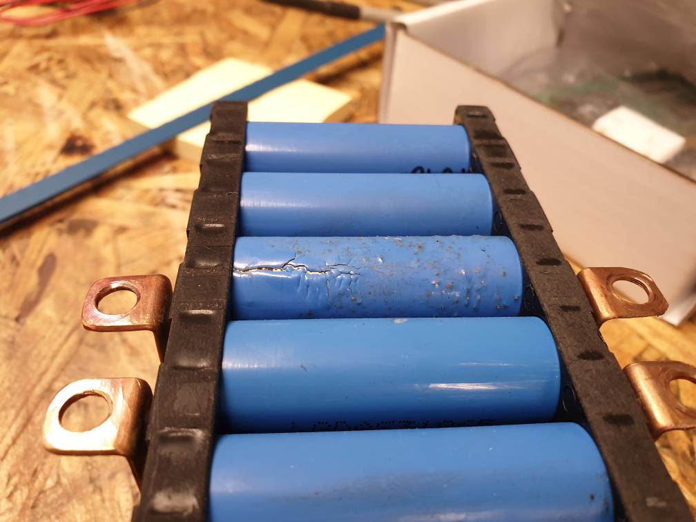

Připomenu že z takového LiIon článku se dere něco ven. Přiznám se, toto je jediný kus z 3360 zapojených a nějakých skoro 10000 co mi prošli rukama. Od té doby co jsem to zjistil už uplynuly možná dva roky. Je vidět, že se přehrál. A je vidět že tentokráte sebou nevzal žádný okolní. Dneska vypadá ještě o něco hůře, ale nemůžu najít aktuálnější fotku.

takych som videl dost v NB bateriach, ale take mensie stvorcove kde bolo 6clankou, 90% z nich tamto dopadlo a riadne smrdel elektrolit. tie uzke a siroke boli v pohode
