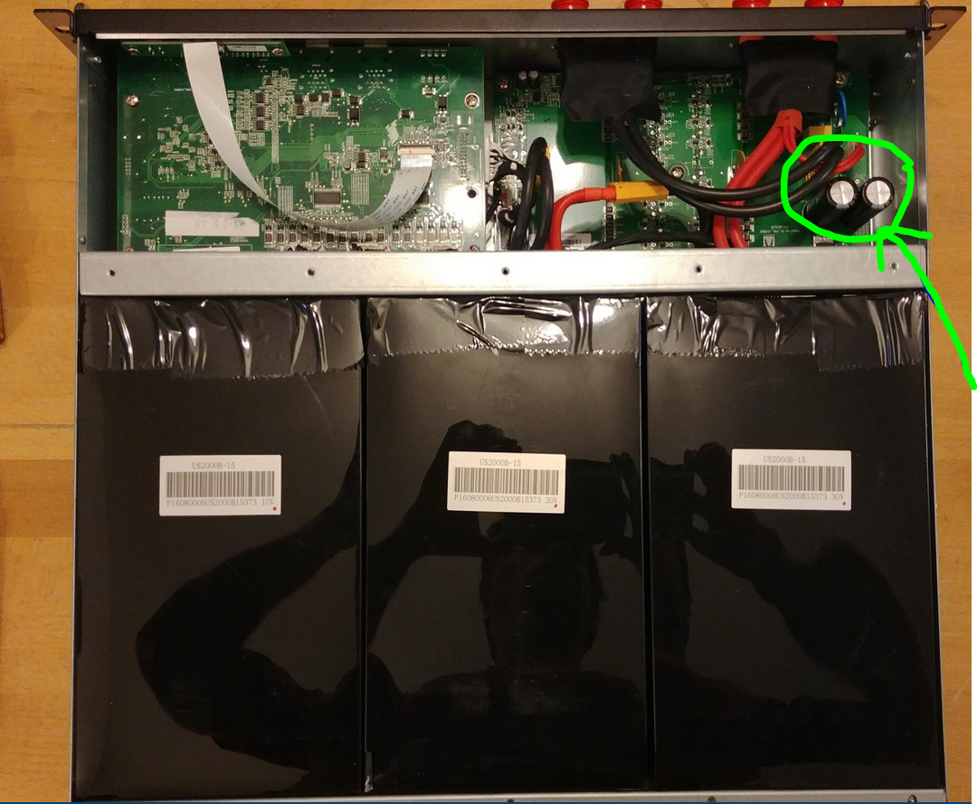

Uvedu konkrétní příklad reklamace Pylontech u distributora GBC solino sro minulou středu:
Telefonát:
Já: Dobrý den, odešla mi jedna cihla Pylontech US2000. Hlásí alarm červenou LED, po vybalení jsme zjistili že byla celou cestu z továrny zapnutá , nejspíš podbití a už nabít nejde. Můžu jít pod plombu a dobít jednotlivé články stabilizovaným zdrojem?
Distributor:To zatím nedělejte, zkuste laboratorním zdrojem 48V/300mA na hlavní svborky dobít než se rozsvítí první zelená LED, pak cihlu zapojte do soustavy k ostatním. Pokud se nabít nepovede, dovezte, vyměníme.
Prosil bych diskutéra "radot" o konkrétní návod reklamování vadného článku CALB. To že jsou vysoce kvalitní je irelevantní.

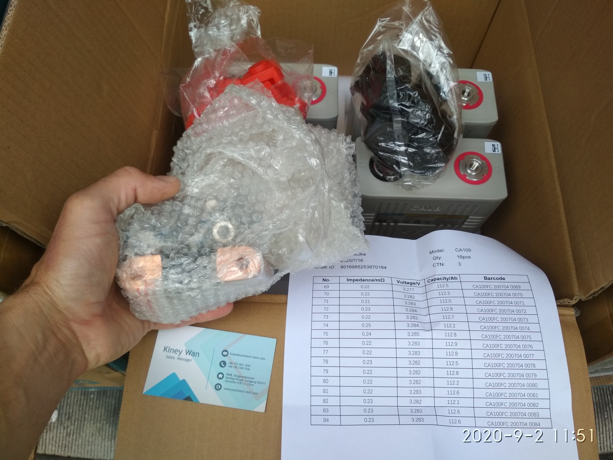

Hlasim ze baterky konecne dorazili aj mne. na prvy pohlad vyzeraju OK. narychlo zmerana kapacita jedneho clanku ukazuje kusok nad 100Ah. co ma trosku znervoznuje je zapach elektrolytu po otvoreni krabice. neviem ako to prepravovali a ci nieco neuniklo cez ventily ale vsetko som riadne skontroloval a nic vytecene nie je. teraz mam clanky na stole v dielni a ked tam pridem je to tam troska citit. mozno sa potrebuju clanky trochu vyvetrat. vy ostatni ste nespozorovali nieco take? alebo je to normalne?

Taky jsem cítil elektrolyt, ale nikde nebylo nic vyteklého. V mém případě to bude asi tím, že balíky přepravovali vzhůru nohama, takže ventilkem směrem dolů...
Jinak jsem se zásilkou spokojen, zbytek se ukáže časem.

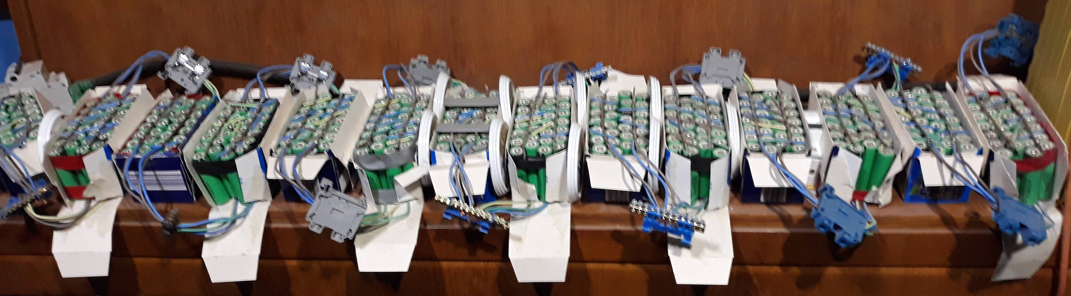

Re: Baterie CALB na Alixpresu
Cieľ: 4.5 - 5.0 kWh NMC / NCA - 14S28P
Zdroj článkov: https://nexun.pl/czesci-do-e-bike/panas ... 0a-3100mah
1 ks - 1.65 € / 14 * 28 * 1.65 = 392 čl. x 1.65 = 647 €.
Nejakú spájkovačku, spájku, el. en., trasúce sa ruky, aspoň jedno funkčné oko,
nejaké dôtiky 1.5 mm2 Cu - 17 m
Krabičky od čaju, tie majú zázračný stabilizačný účinok, lepší ako čajna BMS.
Výsledok: Po cca. 1.5 roku bez BMS a bez vyrovnávania.
392 * 3.1 * 3.7 V = 4.5 kWh / 17 kg
Dnešné meranie:
K1 až K14:
4.18, 4.14, 4.15, 4.16, 4.14, 4.18, 4.13, 4.14, 4.14, 4.13, 4.15, 4.13, 4.18, 4.18 V
Vybíjanie ráno: 48.49 V
Večer: podľa počasia.
Cena dnes: 145 až 150 € / kWh
Cena akcia 1.5 r dozadu: 105 až 115 € / kWh
Pre porovnanie, za 600 € sa dá kúpiť s BMS napr. toto:
https://www.neosolar.sk/renogy-lifepo-b ... 2-8v-100ah
Alebo 2 x 2,4 Pylon .... za cca. 2000 €.
Alebo iná skladačka:
3 x 110 Ah x 8 LiFePO - 4 - 5 r. bez BMS
Ráno: 25.85 V
Popoludní max. 28.16 V
Na tohle musí být 16 100Ah CALB, jestli se nemýlím?rottenkiwi píše:Cieľ: 4.5 - 5.0 kWh NMC / NCA - 14S28P.......
JJ ale vyhnes se potrebe ocelove vany pro hasebni ucely toho retizkoveho kolotoce .
