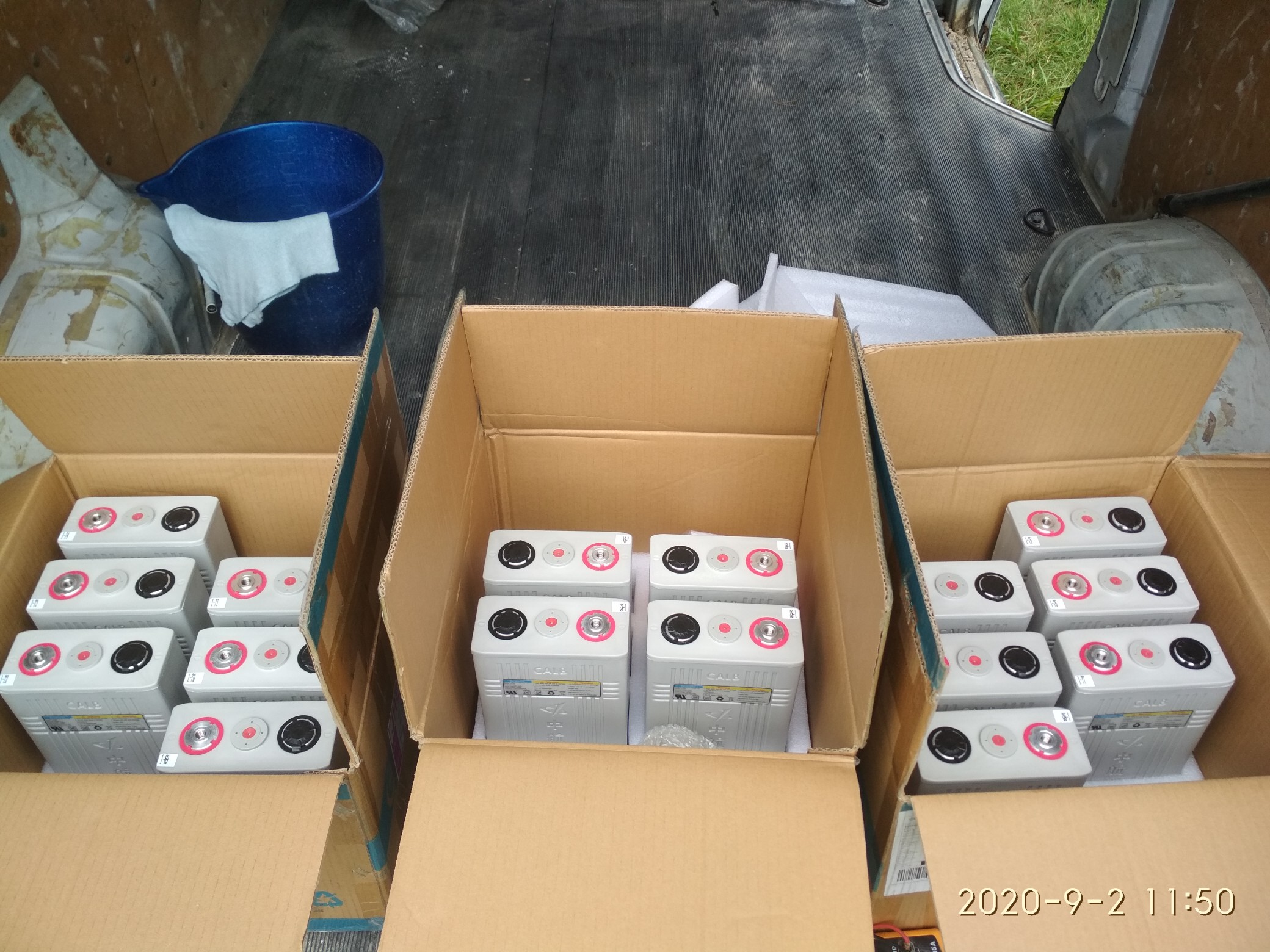

Hlasim ze baterky konecne dorazili aj mne. na prvy pohlad vyzeraju OK. narychlo zmerana kapacita jedneho clanku ukazuje kusok nad 100Ah. co ma trosku znervoznuje je zapach elektrolytu po otvoreni krabice. neviem ako to prepravovali a ci nieco neuniklo cez ventily ale vsetko som riadne skontroloval a nic vytecene nie je. teraz mam clanky na stole v dielni a ked tam pridem je to tam troska citit. mozno sa potrebuju clanky trochu vyvetrat. vy ostatni ste nespozorovali nieco take? alebo je to normalne?

Taky jsem cítil elektrolyt, ale nikde nebylo nic vyteklého. V mém případě to bude asi tím, že balíky přepravovali vzhůru nohama, takže ventilkem směrem dolů...
Jinak jsem se zásilkou spokojen, zbytek se ukáže časem.

Ahojrva píše:Tak dnes to přivezli. Články vypadají nové a stejné, jako jeden článek, který mám už 3 roky. 16x 100 Ah za 1122 EUR = 70,1 EUR/článek.
