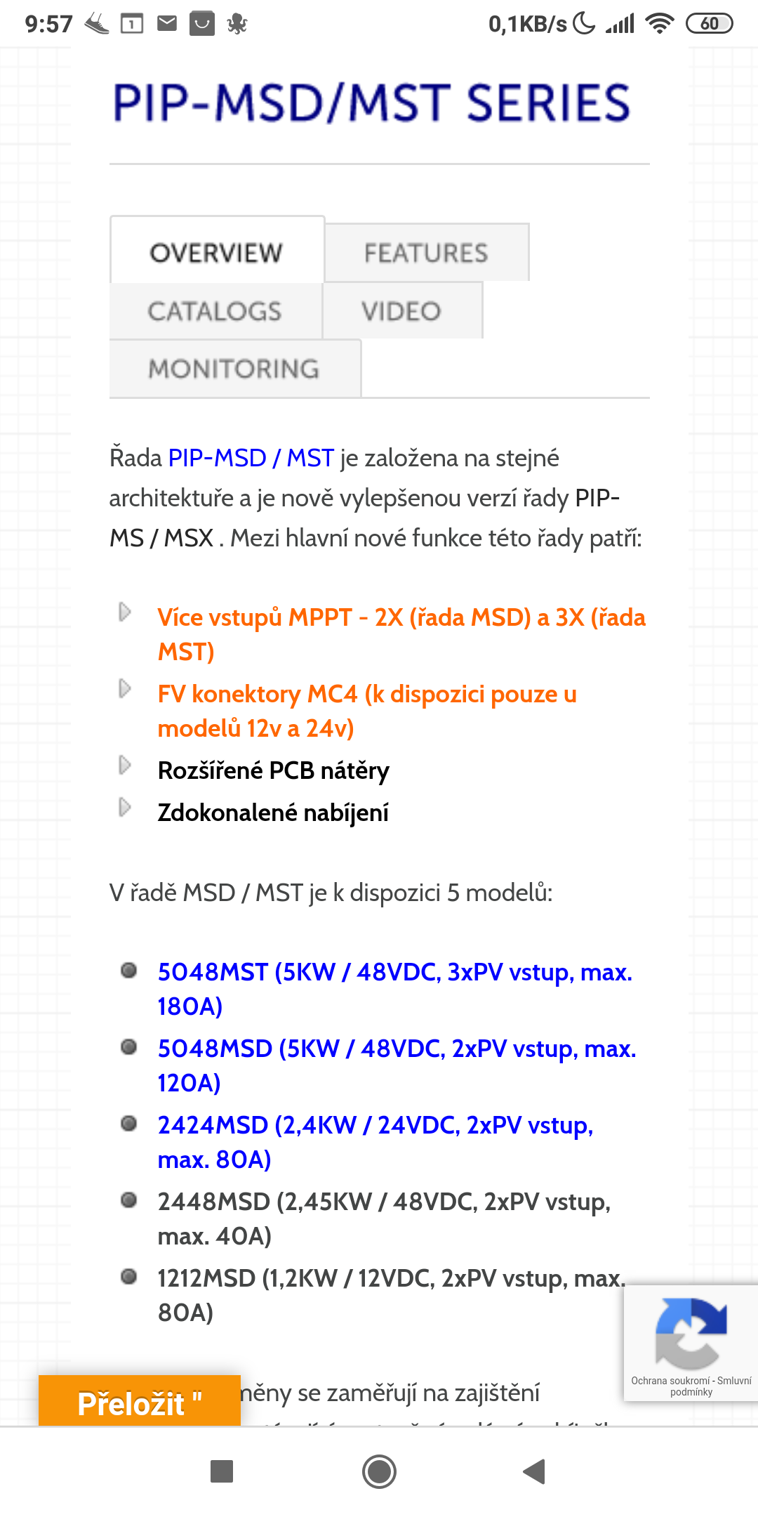

Ja mam osobne 2ks v paralelu PIP4048MST(3xMPPT a dohromady jde napojit 3x3kWp coz je 9kWp) coz to mit v jedne krabici je nadstandart.josse píše:Axperty můžou mít ten vnitřní MPPT 2x... Nevím jestli i King, starší určitě.
Je to jen pro ty co to vyuziji, jelikoz mit vstup 9kWp a na vystupu trvalejch 4kW je vstup trochu predimenzovanej
Ale pokud jde o to ze rano vyuzijes vykon a na strese 10kWp tak dobijes baterie i v pripade odberu.
Ale je na kazdem co si poridi, pro me to byla na planovanou postupnou rozsiritelnost jasna volba. MPPT vstupy jsou v nich rozblokovane takze v pripade problemu menis treba jen ten 1 vadnej.
Ted jiz delaji PIP5048MS*
