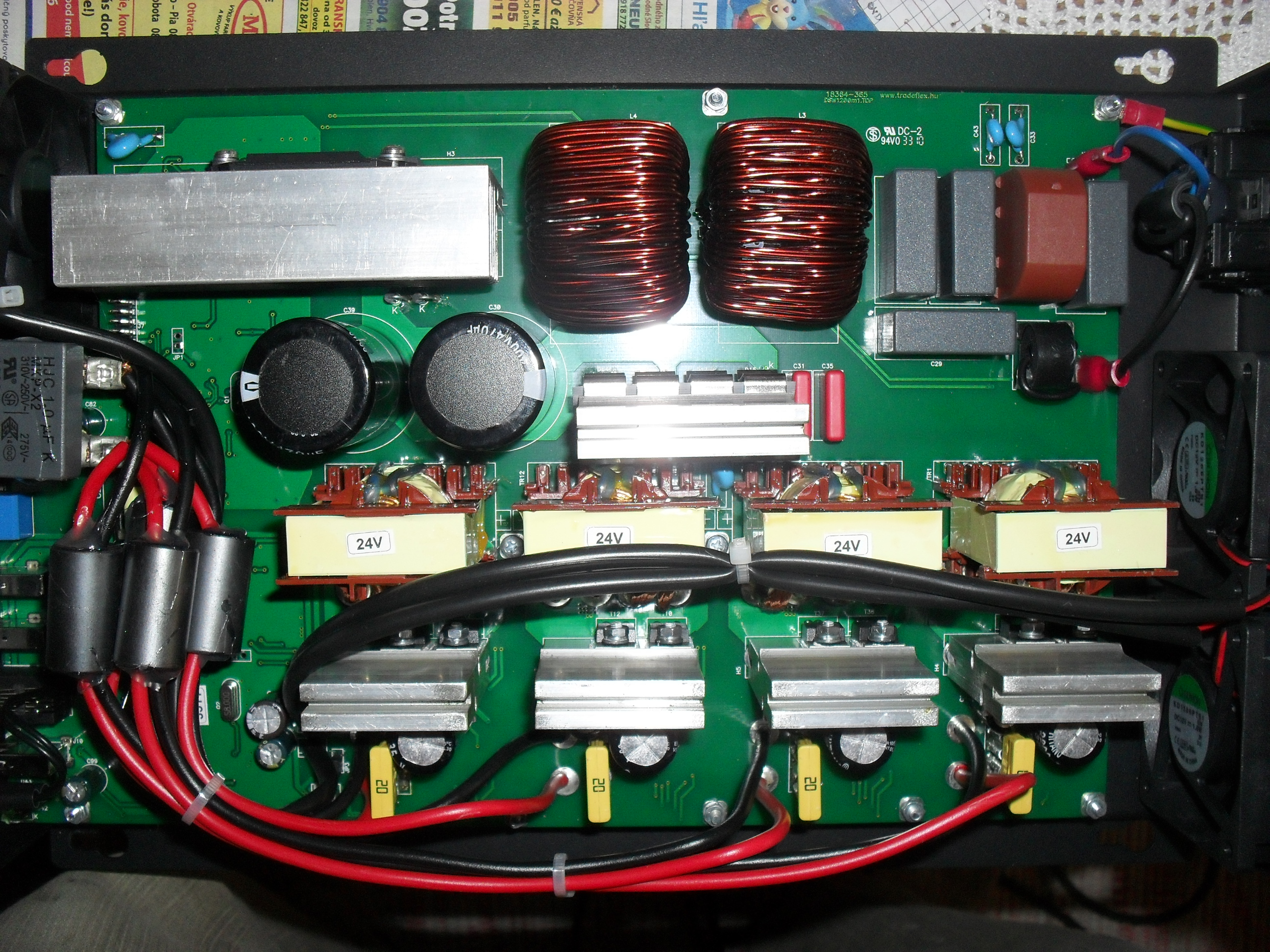

K tomu menici chtel jsem jen v rychlosti prehodit 2500w za 5000w ajit delat neco jinyho. a kapku se nezadarilo. Ale muze byt hur.Proste pujdu do kseftu koupim sucastky a pak to na laboratornim zdroji zapnu a budto budu mit radost a nebo se pujdu vyplakat. :-)
To vata tam by musely byt sakra veliky diody aby to chytla dioda pres pojistku.

Tak menic opraven. funguje ..... cekam uz jen na par poslednich soucastek. :celebrate2::celebrate2::celebrate2::celebrate2::celebrate2::celebrate2::celebrate2::celebrate2:

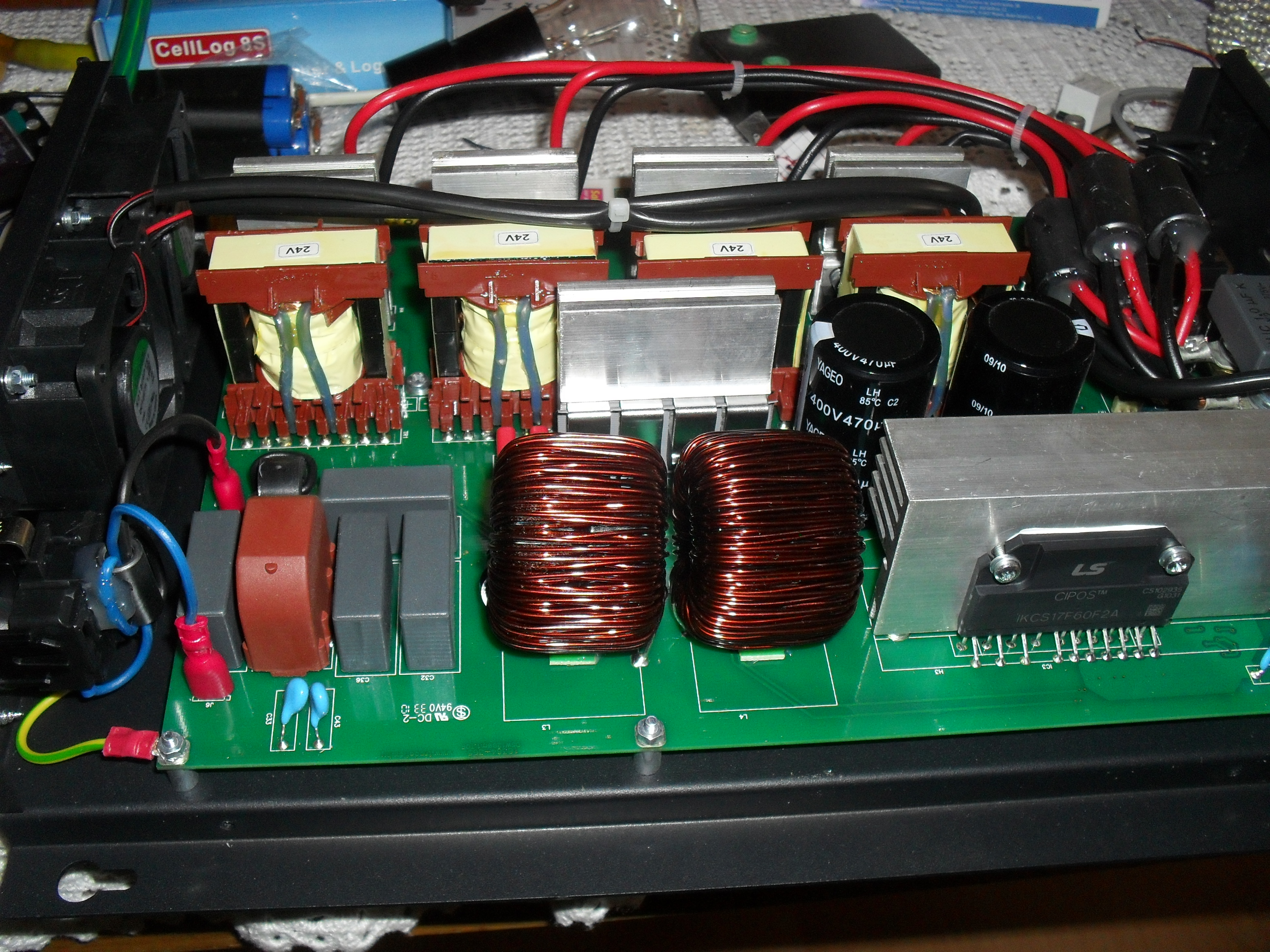

nebylo to tak zly. 48x tranzistor na primaru 24 pojistek jeden tranzistor nevykonovy a 8vykonovych na sekundaru drahych jako cert

K tomuto velkej pozor pokud shori pojistka nejdriv vse omerit pak az menit. asi ti odesly nejaky spinaci tranzistory na primaru. hod fotku.
Druha vec kterou jsem zjistil.
Pote co jsem menic odpalil, rozdelal a dal se do opravy tak jsem nasel u dvou vykonovych tranzistoru nezapajeny !!! :shock: nozky. Takze si ted nejsem jisty zda by menic menil i kdyz bych jej neodpalil.
Po teto zkusenosti by asi bylo vzdycky nejlepsi novej menic z ciny rozebrat a prohlednout zda li je vse pripajene :!:

Tam kde ti hori ta pojistka budes mit na 99% prorazeny tranzistory co jsou na chladici u te pojistky.
Vypada to podle fotek jako pekna prace oproti cine. Akorat se me zdaji byt ty chladice maly i kdyz na ne funi vetraky. By me zajimalo jestli vydrzi nekolik hodin na 95% vykonu.
