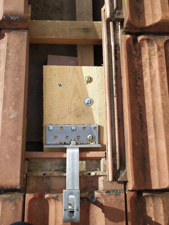

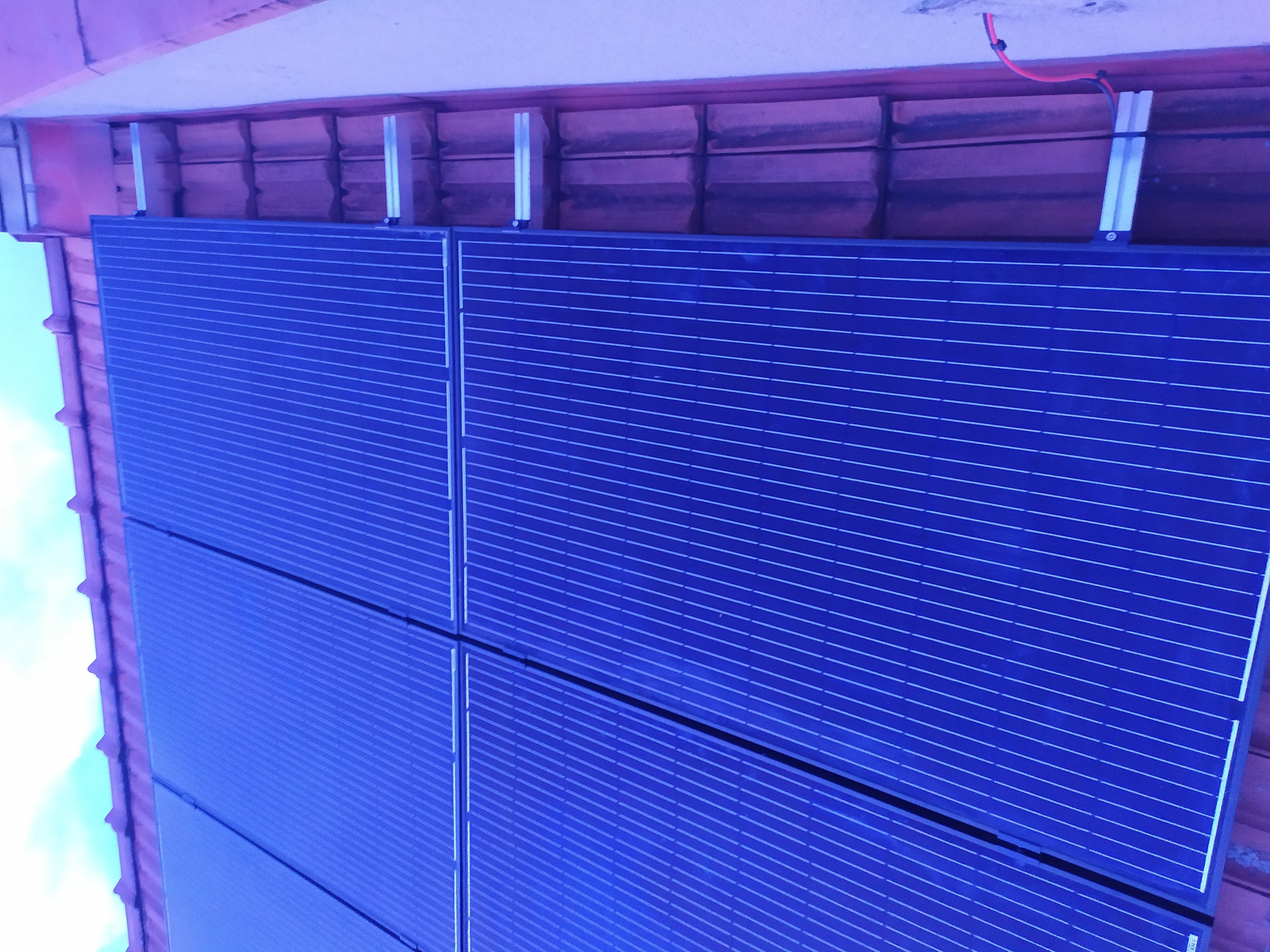

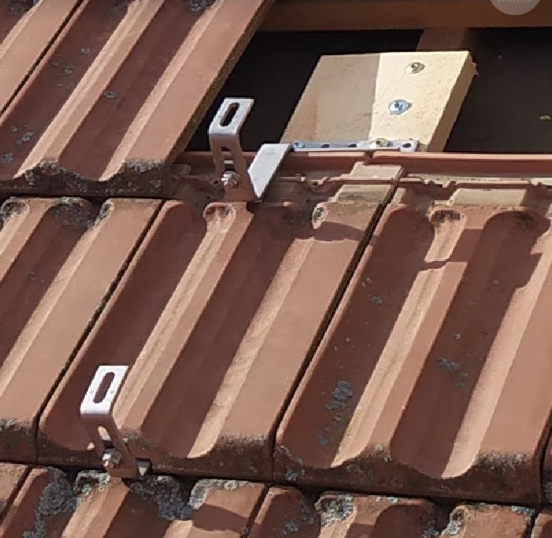

Tak Vám zasílám nakonec jak jsem háky umístil. Kus desky použil pro nadzvednutí háku, aby to výškově vyšlo. Jsou tam tři dlouhý vruty skrz kontralat až do trámu(Krokev) a dále pár menších pro spojení s kouskem desky. Díry byly předvrtány kousek slabým vrtáčkem. Někde byla vložena i ještě podložka(taky deska) o síle kontralatě(opření o desky pod izolací). Drží to suprově, 26 háku se těch 8hodin+- montovalo určitě. Panely oproti hákům byly přišroubovány hned. Panely využívám na ohřev TUV, funguje to suprově. Využívám měniče od Bel, mohu doporučit, jsou levné oproti jiným regulátorum pro ohřev a fungují skvěle(AC regulator, u příbuzných DC regulator).

nemas ty haky nejak blizko sebe? me to vychazi ob jednu radu tasek...

A co ked dava panely nalezatodumi píše:nemas ty haky nejak blizko sebe? me to vychazi ob jednu radu tasek...

Nemám, je to sice na "hraně" podle montážního návodu, ale mě by to jinak nevycházelo a dostal bych se uplně mimo doporučenou "zónu", kdybych to dával přes dvě. Je tam cca 19 cm od kraje(u každého panelu, jak to mám jenom přes jednu tašku), na fotce to ani tak nevypadá. (fotku rozkliknout pro otočení).
Kdybych měl možnost s panely více pohnout nahoru i dolů, tak by se dalo uvažovat dát přes dvě řady tašek, to bych se ale zase dostal podle návodu taky "hranu" -> na cca 40cm. U mě možnost už nebyla s tím pohnout, jsem rád že to vyšlo jak to vyšlo.
Mám panely 164cm, tzn, že bych měl mít uchycení v rozmezí cca 21 až 41 cm(mám 19cm).

jo uz to chapu, na ty puvodni fotce, jsou nad sebou drzak spodniho profilu horni rady a horniho profilu spodni. to jo, ja myslel ze to mas na jednu radu
