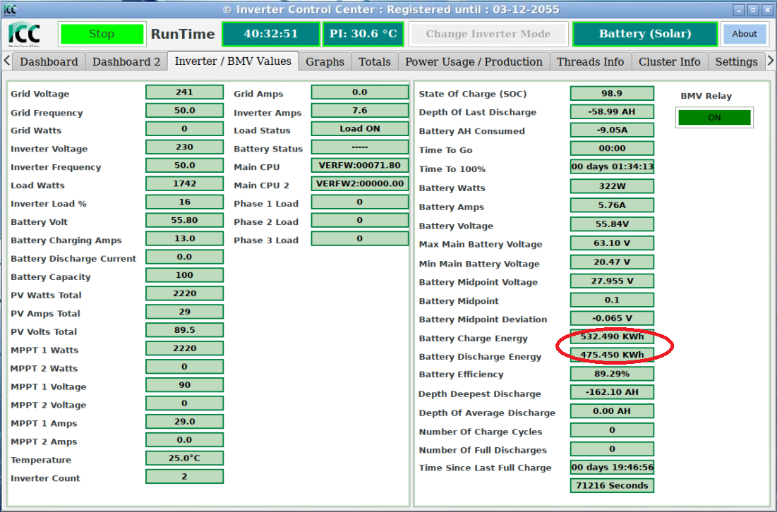

marko, olovo se na to nehodí a proto ho mámmarko250 píše:A jak to máte na Slovensku s možnostma dalšího rozšiřování FVE na čemkoli,když se to veme na klíč a s dotací ? Jak bylo řečeno už dříve offiko je u nás limit na fázi a výkon po předání a spuštění se sítí se také měnit nemůže jen tak.Pokud to postaví firma slabší ,než je limit do DS a já budu chtít posílení na limit daný,znova musí proběhnout schvalovací kolečko.A v žádném případě si to nemůžu udělat sám,ale opět schválenou fa.
Víte co by bylo nejlepší,zajít si za lidma,kterým to ty firmy už namontovali před více než rokem provozu.Tam se dozvíte pravdu,kterou nechcete už 4 stránky slyšet.Ale na páté za to samé najednou děkujete,zajímavý zlom,tak snad Vám to už došlo,jak jsou ty nabídky mimo se sliby vykrytí spotřeby domu.
Ještě detail 3f/1f zaměřte se na budoucnost,jestli bude do EV nabíječka 3,nebo1f ,jestli v domě budou 3f motory(protiproud v bazénu,přečerpávací kanalizace a jiné těžce nahraditelné věci),jestli distributor opět vymyslí paušály za jistič a jiné sviňárny.Ona ta návratnost investice dost taky souvisí,kolik spotřeby za rok vykryjete/versus náklad na pořízení.A znova k baterkám,krom toho olova to jsou vhodní kandidáti,ale kapacitně jsou malé pro vykrývání a proudy,které budou přicházet z domu.Jistě jde nastavit omezení,ať se nehuntujou,ale k čemu mi pak jsou,když budu za tmy neustále na DS.
nejhlubší vybití 162 Ah, další údaje v obrázku. tak mě tu antiolovnatci neumlaťte
